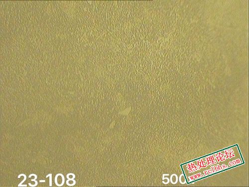

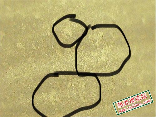

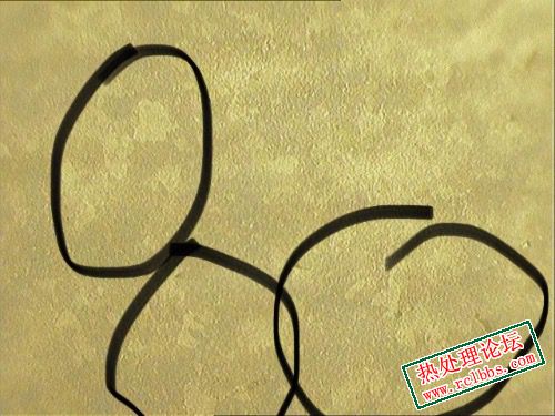

整图内的斑马块状物是什么组织,还是腐蚀未做好,500X又看不到这些块状组织

材料的牌号和加工工艺是什么?白色的斑点区域就是成分偏析造成的

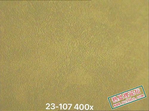

500x下又没出现 是腐蚀未做好吗还是什么情况

 楼主| 发表于 2023-5-29 23:44:40 来自手机 | 显示全部楼层
图1图2为100X下的金相组织,为何会出现大片空白区域

化学成分如果是下面这个的话。你金相图上的白色区域丝铁素体。
500倍能看到,只不过白色的小块在金相上变小了。

斑块状组织:其实就是一个原奥氏体晶粒内形成的退火组织,由于该退火组织形成球化状态或者类球化状态,在金相腐蚀的时候晶粒内显示不出来。只能看到原奥氏体斑块状组织。这种组织在轴承钢球化退火很常见。

不必管他,高倍下球化了就行了,100倍下白色块一般是偏析,或者原材料中这几个晶粒的位相不同,退火有一定的组织遗传,没任何影响
