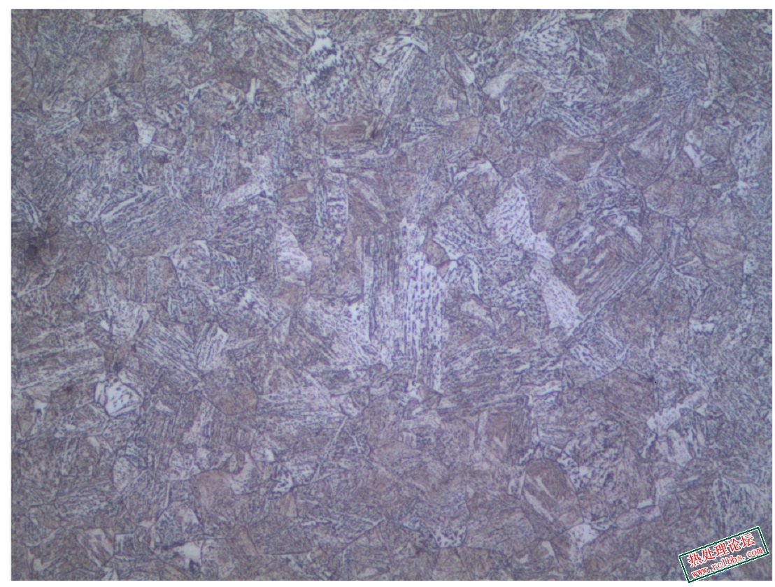

材料: 20CrNiMoH
热处理:渗碳淬火
部位:心部, 500倍
硬度:31HRC
请较各项组织,不胜感激

大部分是马氏体组织,颜色较深的是自回火的原因,不知道对否

马氏体+铁素体+贝氏体,鉴定完毕

灰黄色区为回火马氏体,白区为粒贝,

贝氏体+板条马氏体,主要为贝氏体组织。

这没有回火吗?我怎么看怎么觉得是保持马氏体位相的回火索氏体,而且是回火不到位的。

主要为条状贝氏体+马氏体组织

贝氏体+马氏体。。。。。

马氏体、 贝氏体  和少量铁素体

黄色的为马氏体,白色的大部分为贝氏体。材料淬透性差。。在变形量允许的情况下,提高冷速

上贝氏体明显,加马氏体

回火马氏体+粒状贝氏体+极少量的游离铁素体

感谢各位回复。
因变形问题,采用慢油冷却,控制齿轮中心内花键变形量。
