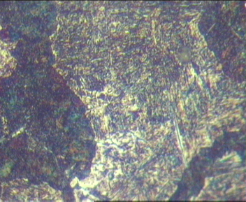

T12     1000℃        油冷    硬度43
T12钢    950℃       油冷    硬度 57
T12钢   900℃        油冷     硬度46
T12钢  850℃         油冷      硬度 55
T12钢    800℃      油冷       硬度  40
T12钢   750℃        油冷      硬度  42

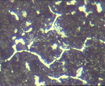

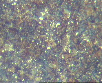

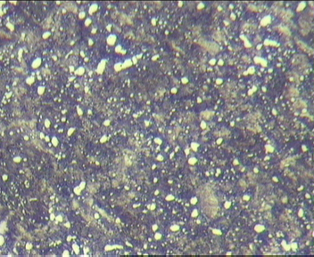

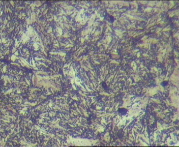

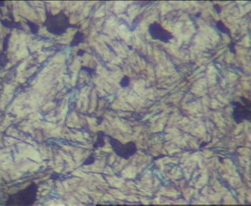

第一张图片晶粒粗大,组织看不太清;第二张粗大的针状马氏体+残奥;第三张看不太清,白亮的是碳化物;第四张较粗大的针状马氏体+残奥+少量屈氏体?;第五张隐针马氏体+碳化物+残奥;第六张隐针马氏体+网状未溶碳化物!

首先是请问楼主技术要求是怎样的?硬度,组织需要怎样的合格,工艺温度各自不同,组织也不同,请问保温时间是多少?
第一个是晶粒过大,温度偏高或冷却不足,图片不是很清楚,暂时不好判断
第二个粗大的针状马氏体
第三个是细针状马氏体加碳化物
第四个是较粗大针状马氏体加少量的屈氏体加少量的残奥,冷却不够,温度偏高
这里提出的是第三和第四个图片颠倒了吧
第五个是隐针马氏体+碳化物+残奥,硬度低说明温度还偏低或者保温时间适当延长
第六个是腐蚀比较深了,看到的是粗大网状碳化物
