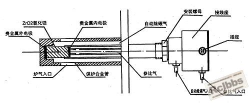

发表于 2010-3-23 08:56:53 | 显示全部楼层
一. 工作原理与结构
图1
氧探头的结构如图1所示。低温时氧化锆内阻可以认为是无穷大,探头开路,仪表上显示的数据无意义。当温度超过650°C时,氧化锆成为固体电介质电池,由于锆头内外侧氧分压不同,在内外电极上产生浓差电势E。
E的大小符合Nernst方程:
E=0.215*T*Ln(P01/P02)=0.215*T*Ln(0.2095/P02)————(1)
其中: E为浓差电势(mv); T为氧化锆温度(K°);
P01为参比气(空气)中的氧分压(0.2095);
P02为炉内气氛中的氧分压; 0.215为热力学常数(mv/K°)
根据炉气中的CO平衡方程式:
CO←—→(1/2)02+[C]————————————————(2)
当炉气中的CO分压不变时,炉内氧含量越低,高活性碳原子含量越高,即碳势越高。由公式(1)(2)可以得到以下结论:
1. 当炉温不变,炉内CO分压不变时,则探头上的氧电势越高炉内的碳势也越高。(单因素控制)
2. 当炉温不变,探头上的氧电势不变时,则炉内的CO分压越高炉内碳势也越高。
由此可见,炉内碳势是温度、氧电势及炉内CO分压的函数。
C%=f (T,E,PCO)————————————————————(3)
氧探头的碳势与氧势、温度、一氧化碳含量对应关系可参考氧势表。在许多实际生产条件下,只要采取适当措施,可以做到炉内CO含量基本不变并保持炉温恒定,在这种情况下用氧探头进行碳势单因素控制即可满足绝大多数现场生产的需要。但要对炉内碳势进行精确控制则必需用微机对温度、CO含量、探头氧电势进行综合控制(称多因素控制),当然代价就要高得多。

发表于 2010-3-24 16:30:31 | 显示全部楼层
回复 4# aaron01
    E的大小符合Nernst方程:
很精彩,但是表述有误,在上述算式中,0.215并非为热力学常数,0.215只是根据能斯特方程特导出来的。
E=(-RT/4F)*Ln(PO1/PO2) 其中R为普适气体常量,值等于8.413J/(MOL-1*K-1) [焦耳每摩尔.开]F为法拉利常数,值等于96485.3C/MOL-1【库每摩尔】
这样,这个式子出来的结果电势的单位为伏特,再乘以1000就为毫伏特了。
4为,上述反应中转移电子数
