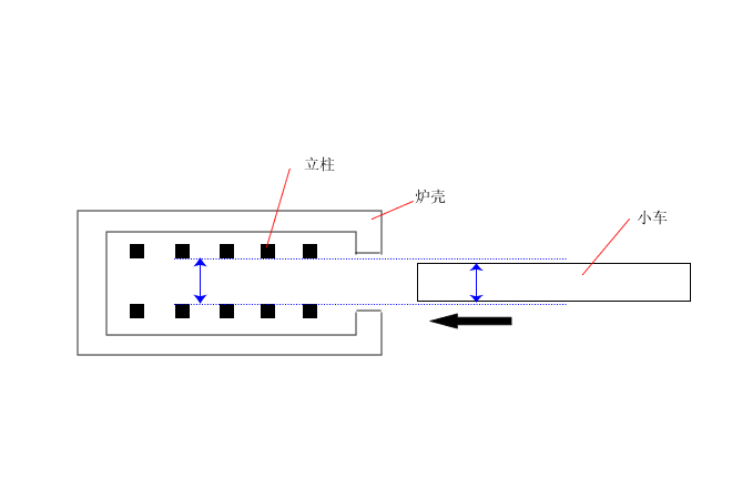

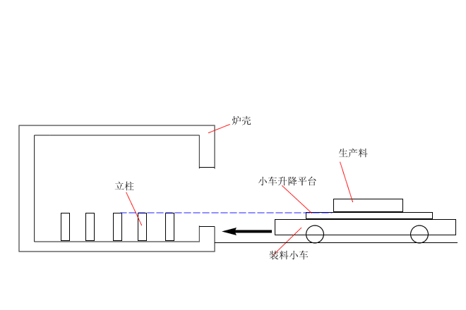

以下是炉子侧视图和俯视图
过程:进料小车升降平台顶起生产料,进炉
         进炉后,小车升降台下降,生产料被平放在几根立柱上
         小车连带升降平台退出炉子,开始时效
问题是:由于是立柱,找不到如此大的直板底垫盘(炉子宽4mX长20米),况且生产料实际设计是50t装炉量,
            单存的用钢板,可能底盘中间变形,小车有可能退不出来(小车升降平台最低高度和立柱高度差不多)
求助:能否有最简便的方法,设计一个底盘,至少是支架,保证正常装炉
谢谢各位了
:本人经验不足,请指教。
谢谢

虽然你放的料重,但是你在进料的时候主要承受力也该在两边吧,你把垫板设计成许多小三角或棱形的,四周用轨道加固承重。
 楼主| 发表于 2007-6-28 12:08:03 | 显示全部楼层
是利用三角形斜面分力么?
许多的三角形恐怕在生产中进炉出炉太麻烦了啊
谢谢楼上建议
