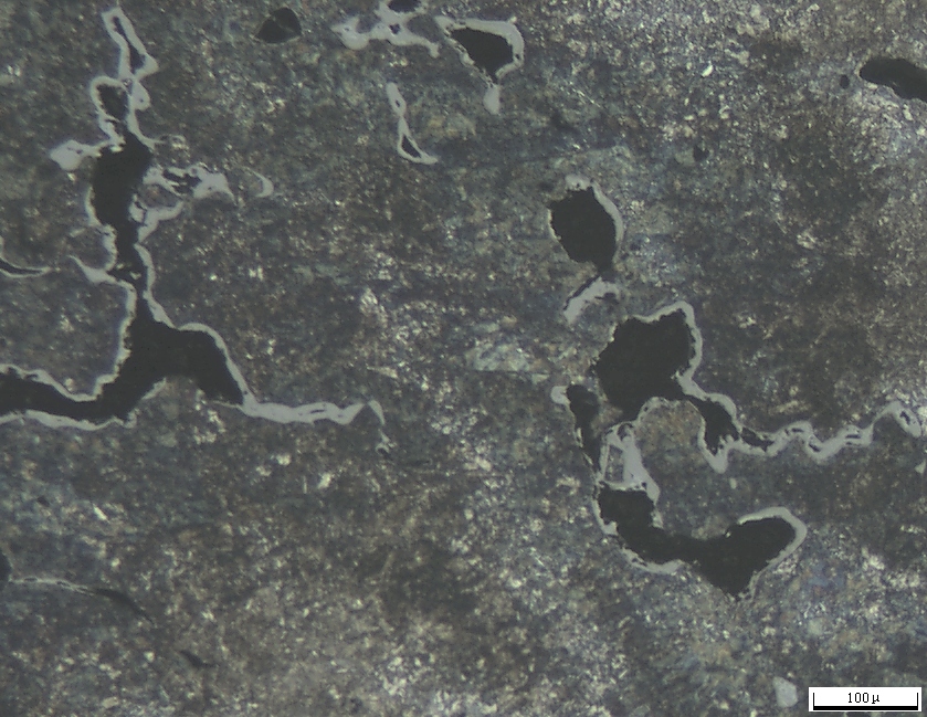

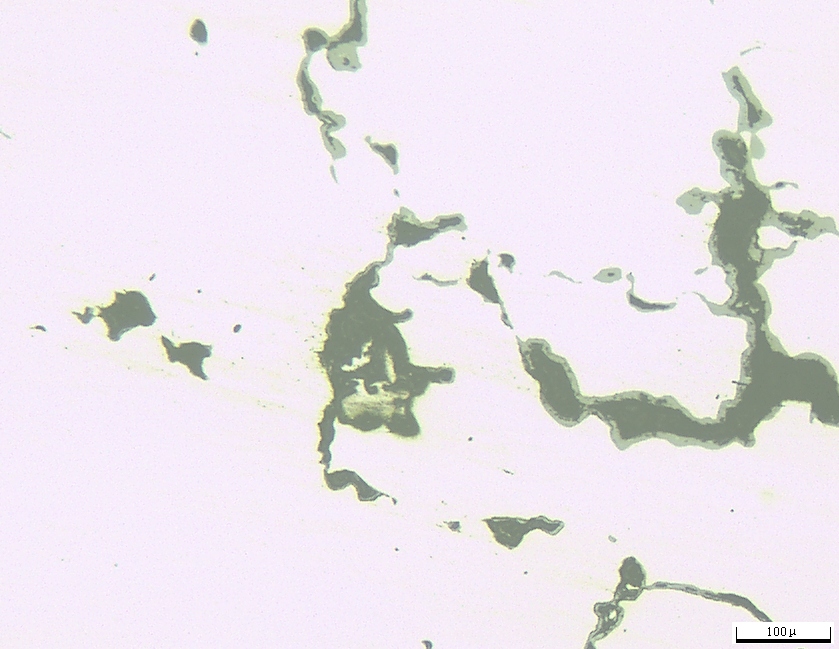

40CrNiMoA轴,锻制+正火+调质,在加工发现的裂纹处取样。缺陷形态表现为过烧,但两侧不脱碳。这种现象的原因是什么?能否下过烧的结论。有见过这种现象的帮助分析下产生在哪个环节。以下两图是100倍,一个未腐蚀,一个腐蚀。

发表于 2007-6-27 21:41:57 | 显示全部楼层
应该是过烧。在表面的话就更肯定了。
发表于 2007-6-27 21:46:29 | 显示全部楼层
楼主不会在心部吧?这种玩笑不能开的奥。 :lol :lol
发表于 2007-6-27 21:53:05 | 显示全部楼层
不会是脱碳的地方,被机加工掉了吧?
发表于 2007-6-27 21:55:45 | 显示全部楼层
问题应带出在锻造,经过调质,过热组织已经重结晶,魏氏组织看不到了。
 楼主| 发表于 2007-6-27 22:04:21 | 显示全部楼层
从表到里,约有15mm深,轴周向区域1/6范围。我也相信是严重的过烧。但最近发现有的过烧解剖时没有脱碳。难道表面熔化的金属把开口处封往了?稍明白的人问起来难以说服呀!是不是也有同志见到这样的现象。
发表于 2007-6-27 22:05:45 | 显示全部楼层
浅灰色的氧化物逃不掉的。
发表于 2007-6-27 22:06:33 | 显示全部楼层
外观应该像乌龟壳一样。
发表于 2007-6-27 22:08:26 | 显示全部楼层
应该边角等部位最容易过烧,看看是否符合这种特征
发表于 2007-6-27 22:22:57 | 显示全部楼层
你能肯定,你取样的是在最表面,否则,车削掉5个毫米,还看什么脱炭层?
发表于 2007-6-27 22:51:20 | 显示全部楼层
你对原材料做一次金相检验,看看硫化物夹杂是否超标。
发表于 2007-7-3 11:10:53 | 显示全部楼层
你怀疑是热脆现象引起的?如果是没有脱碳现象,就有可能是热脆引起的!
发表于 2007-7-3 23:30:13 | 显示全部楼层
个人认为是锻造缺陷
锻造时有夹杂进入次表面
应该不是硫化物
发表于 2007-7-4 14:34:44 | 显示全部楼层
我也出过这样的问题
我让实验室做表面 他非要给我做芯部,结果是 报告只起参考作用
