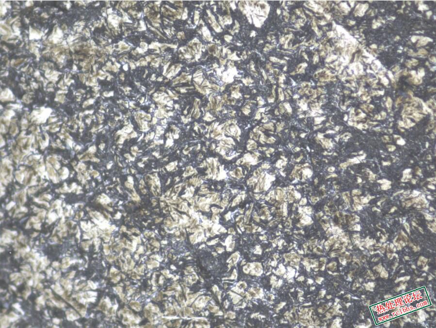

请各位大神帮忙分析一下40cr淬火组织,如何改善

正常工艺,规格46圆钢,感应淬火做的

发表于 2023-5-25 08:32:47 | 显示全部楼层
冷却查一下,还有硬度。
签到天数: 1158 天
发表于 2023-5-25 08:34:13 | 显示全部楼层
这个取样及检测位置。
签到天数: 203 天
 楼主| 发表于 2023-5-25 09:31:45 | 显示全部楼层
感应热处理 发表于 2023-5-25 08:34
这个取样及检测位置。
这个部位是距表面10mm处
签到天数: 203 天
 楼主| 发表于 2023-5-25 09:33:07 | 显示全部楼层
感应热处理 发表于 2023-5-25 08:32
冷却查一下,还有硬度。
这个样由表面0.8CM起往心部测硬度HRC:54/50.7/50.8/45.8/45.6/40.5/40.42.6,显微硬度测黑色组织上硬度372.5HV1-39.2HRC
签到天数: 1158 天
发表于 2023-5-25 10:21:23 | 显示全部楼层
10MM处是过渡区了,想改善就要淬深一点,频率要低,冷速加快
签到天数: 1158 天
发表于 2023-5-25 10:23:08 | 显示全部楼层
感应淬火组织应检表面0.5处,如果是感应调质按客户要求检。
签到天数: 538 天
发表于 2023-5-25 16:36:23 | 显示全部楼层
细马氏体+下贝氏体+残奥
