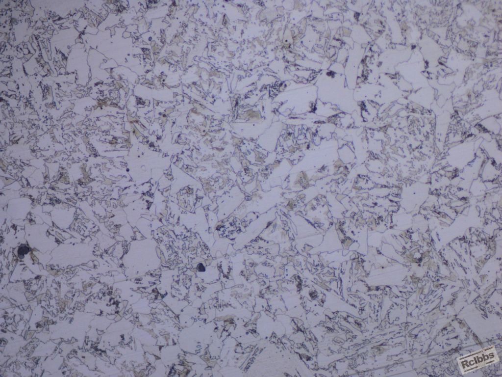

照片为500倍,具体工艺不详,硬度:225HB
能否有人说明一下组织和状态?

我认为是粒B+F。

铁素体处硬度:196HV0.1
贝氏体区域硬度:268HV0.1
整体硬度:225HB
