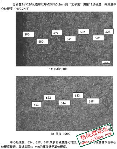

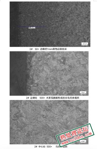

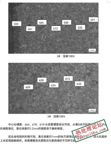

材料牌号300M,模锻件,有效厚度约30mm,技术要求 HRC 50-55,热处理后出现局部位置表面硬度低 HRC 45-50,硬度低区域表面向下打磨深度约1.5mm后硬度合格HRC50-53。检测金相组织见附图所示,表面硬度低区域腐蚀后颜色较深。
求助,是什么原因导致,初步分析为脱碳/半脱碳,但是怎么进一步确认具体原因。
