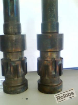

装炉方式是怎样的?
签到天数: 7 天
 楼主| 发表于 2010-3-18 10:32:04 | 显示全部楼层
回复 2# guihe
    如图
