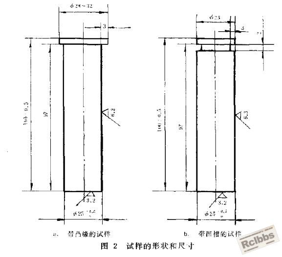

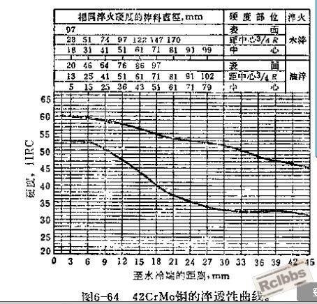

上面有很多97等等,表示直径的数值。这些是哪来的,到底代表什么意思。看了半天,一头雾水

97代表标准试样距离淬火端面的距离,一般标准试样都是从97mm开始算起,所以你看到很多材料端淬试验起始点都是97
端淬试样尺寸图.doc
