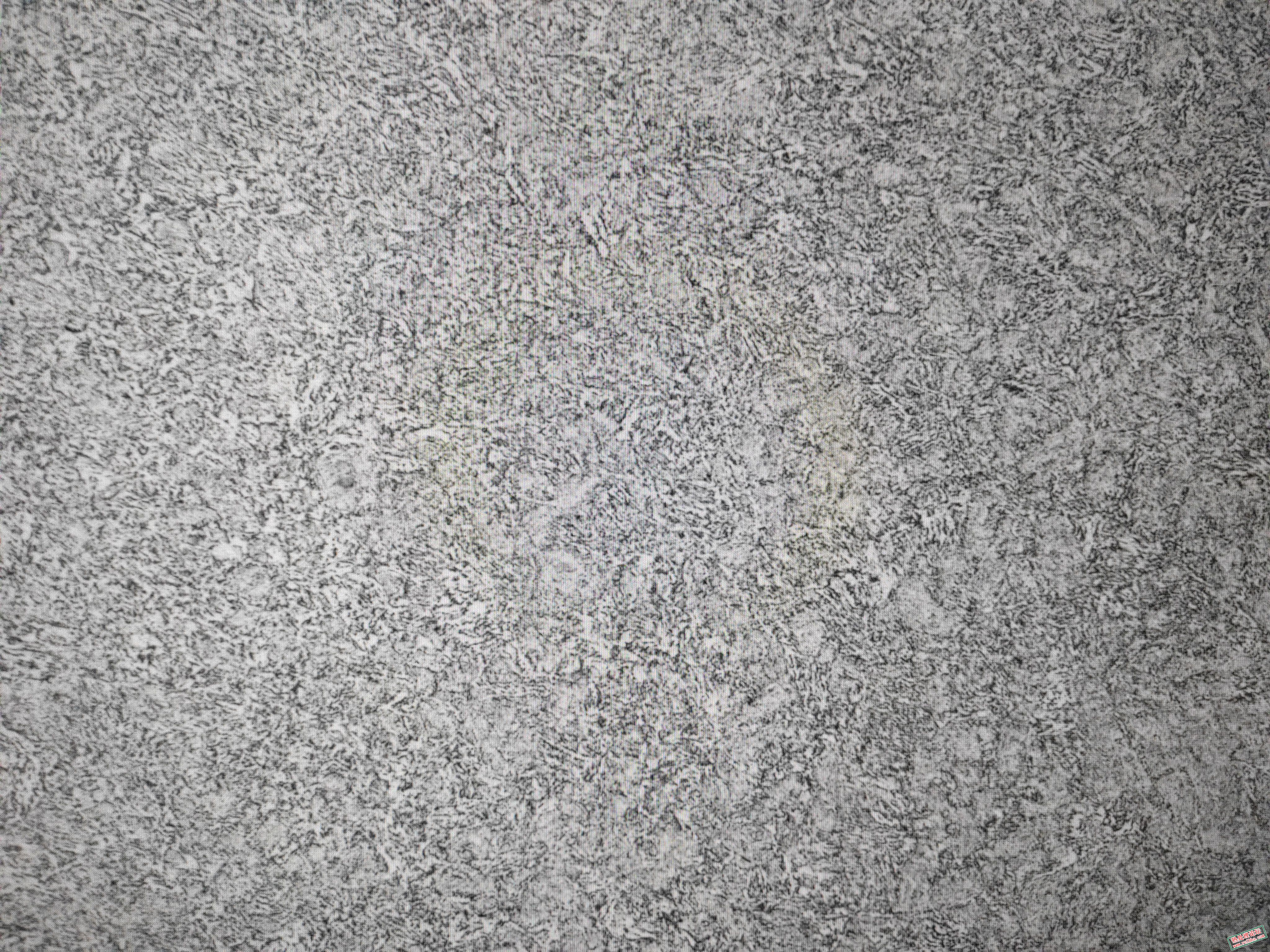

SCM415H碳氮共渗心部组织图,各位大神帮我看看组织
SCM415碳氮共渗心部组织
SCM415碳氮共渗心部组织
签到天数: 2245 天
发表于 2023-5-9 08:55:14 | 显示全部楼层
芯部微观组织:贝氏体为主+板条马氏体
签到天数: 37 天
 楼主| 发表于 2023-5-15 14:25:56 来自手机 | 显示全部楼层
dzkyx1314 发表于 2023-5-9 08:55
芯部微观组织:贝氏体为主+板条马氏体
这个芯部组织评级可以评几级
签到天数: 2245 天
发表于 2023-5-15 17:03:22 | 显示全部楼层
邓阳 发表于 2023-5-15 14:25
这个芯部组织评级可以评几级
不明显的游离铁素体,2级吧
签到天数: 917 天
