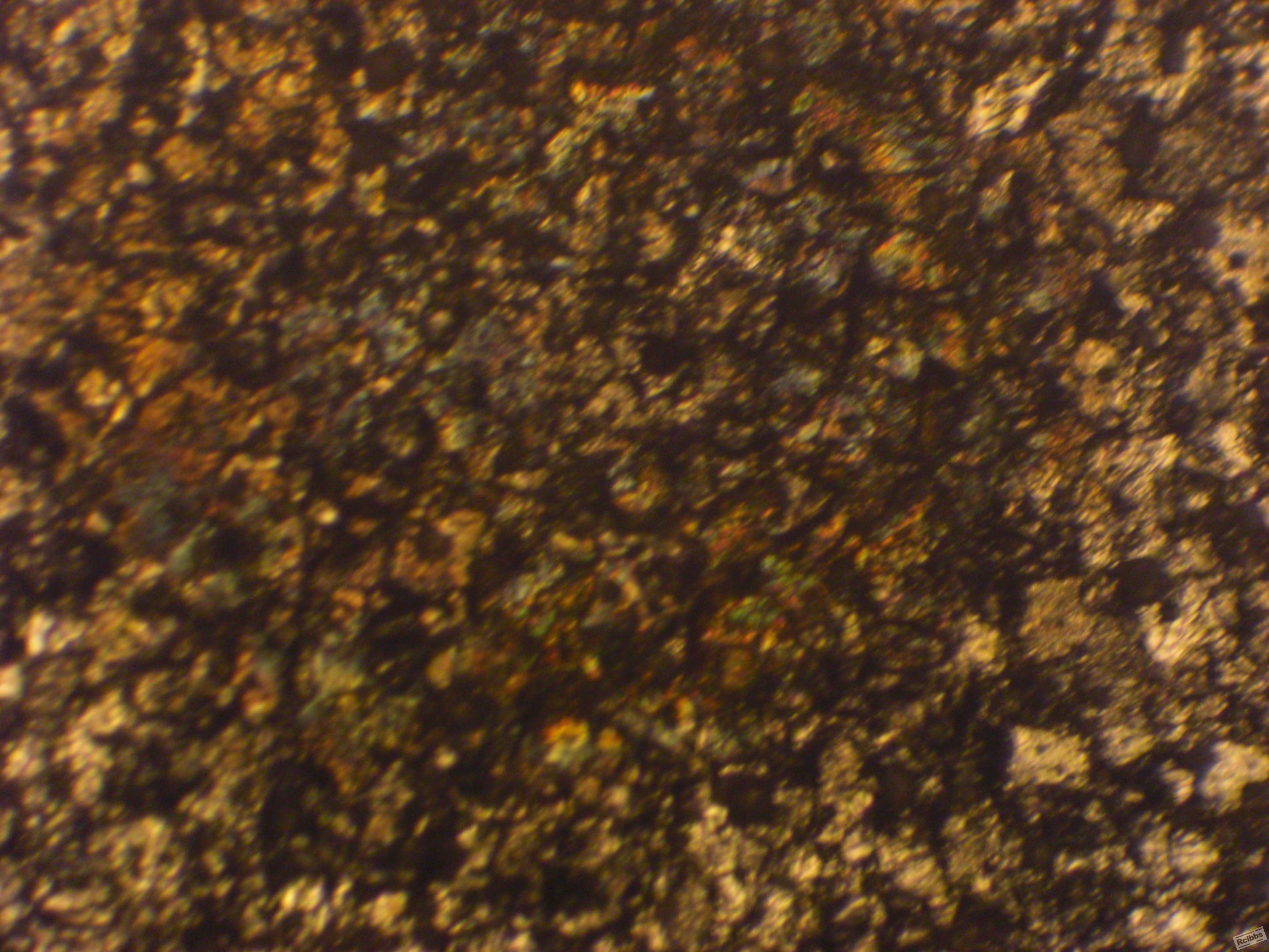

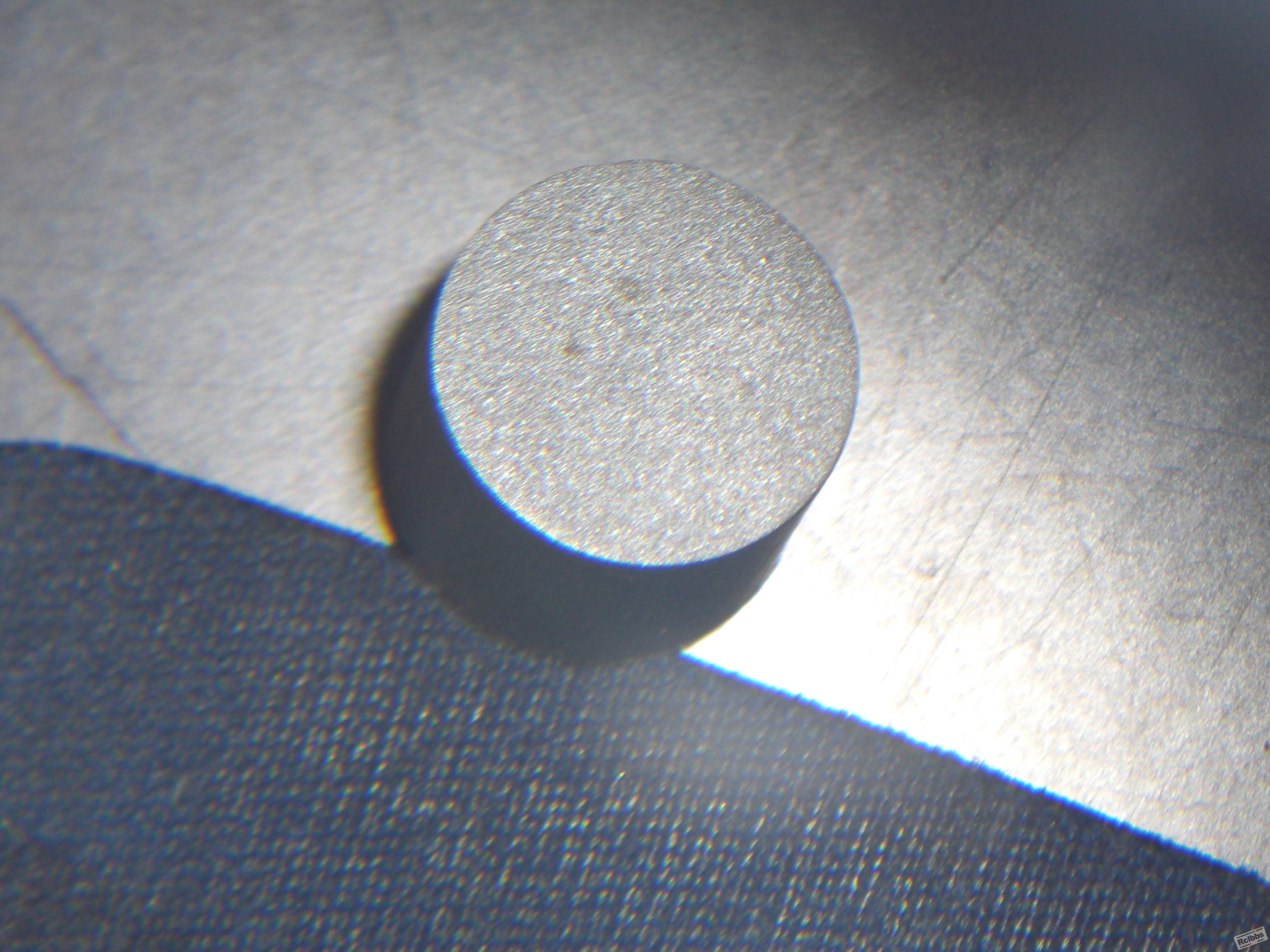

图一:棒材直径12m,热轨状态,热酸蚀试验,表面出现二大,一小
点呈黄色,

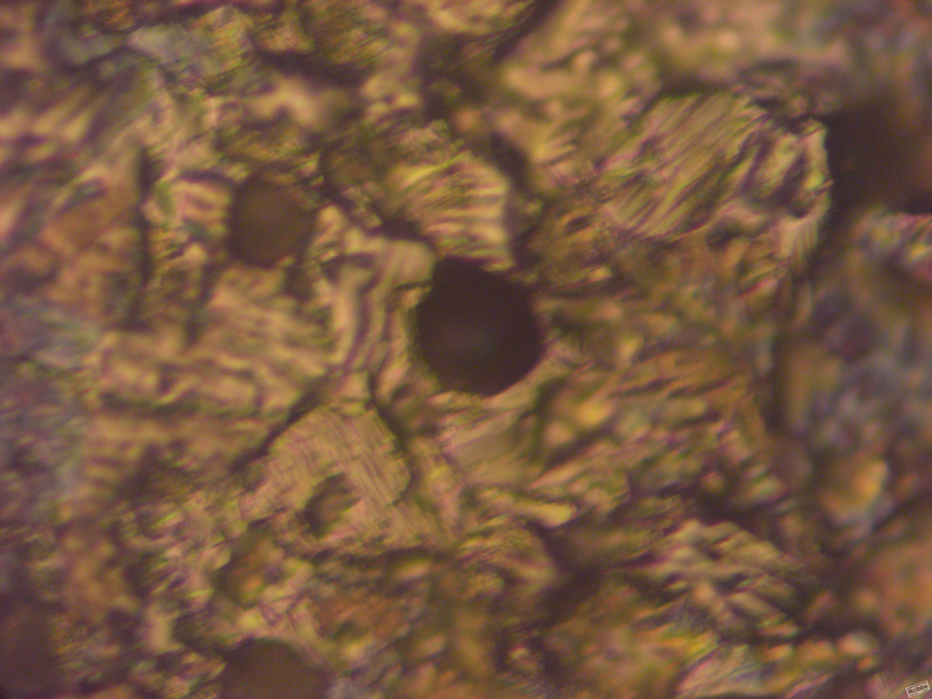

图二,其中大的一个黄色点放大,黄色的点是热酸蚀后试样面有个小孔
,残留在小孔内的酸性物质辉发使表面生锈。
图三:图二放大
请大伙说下该小孔应分类那类缺陷,及其小孔生成原因
图一,5X
图一,5X
图二,100X
图二,100X
图三,400X
图三,400X
发表于 2010-3-16 20:18:35 | 显示全部楼层
酸洗前就有么?如是,则考虑气孔或者疏松类
酸洗后出现,则是夹杂被腐蚀掉了。可纵向看夹杂类型和级别。
签到天数: 249 天
 楼主| 发表于 2010-3-16 20:32:02 | 显示全部楼层
酸洗前不明显,表面光滑不好分辨,酸洗后磨去0.5mm后没有了,但也经酸洗又出现了,
发表于 2010-3-16 20:39:44 | 显示全部楼层
那就是夹杂了。
看抛光态了?确认是哪种类型的夹杂,可能不是溶去的,而是整体脱落留下的空洞。
用体式100倍看重磨光的表面,有没有球状的大颗粒夹杂?必要时多取几个纵向,看夹杂。
估计原材料材质很差,不纯净
发表于 2010-3-16 20:44:28 | 显示全部楼层
真的是原料滥,普通低倍就能反映了。
顺带把显微疏松等等低倍能看得东东,一起看了,再判断。现在只有一个空洞,很难定性。
查问题,就是剥丝抽茧,没办法的.......
