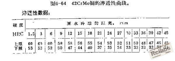

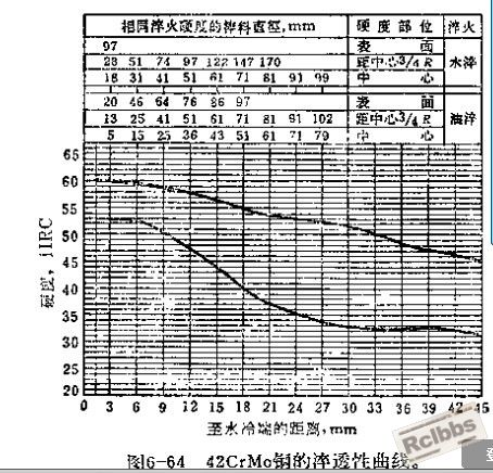

资料上面说的尺寸,是零件的有效尺寸。比如说是20~30的话。这个零件的厚度超过30就淬不上去了。这个材料厚度上了50,油淬很困难。水淬也是刚好。给你传个东西,你看看。
