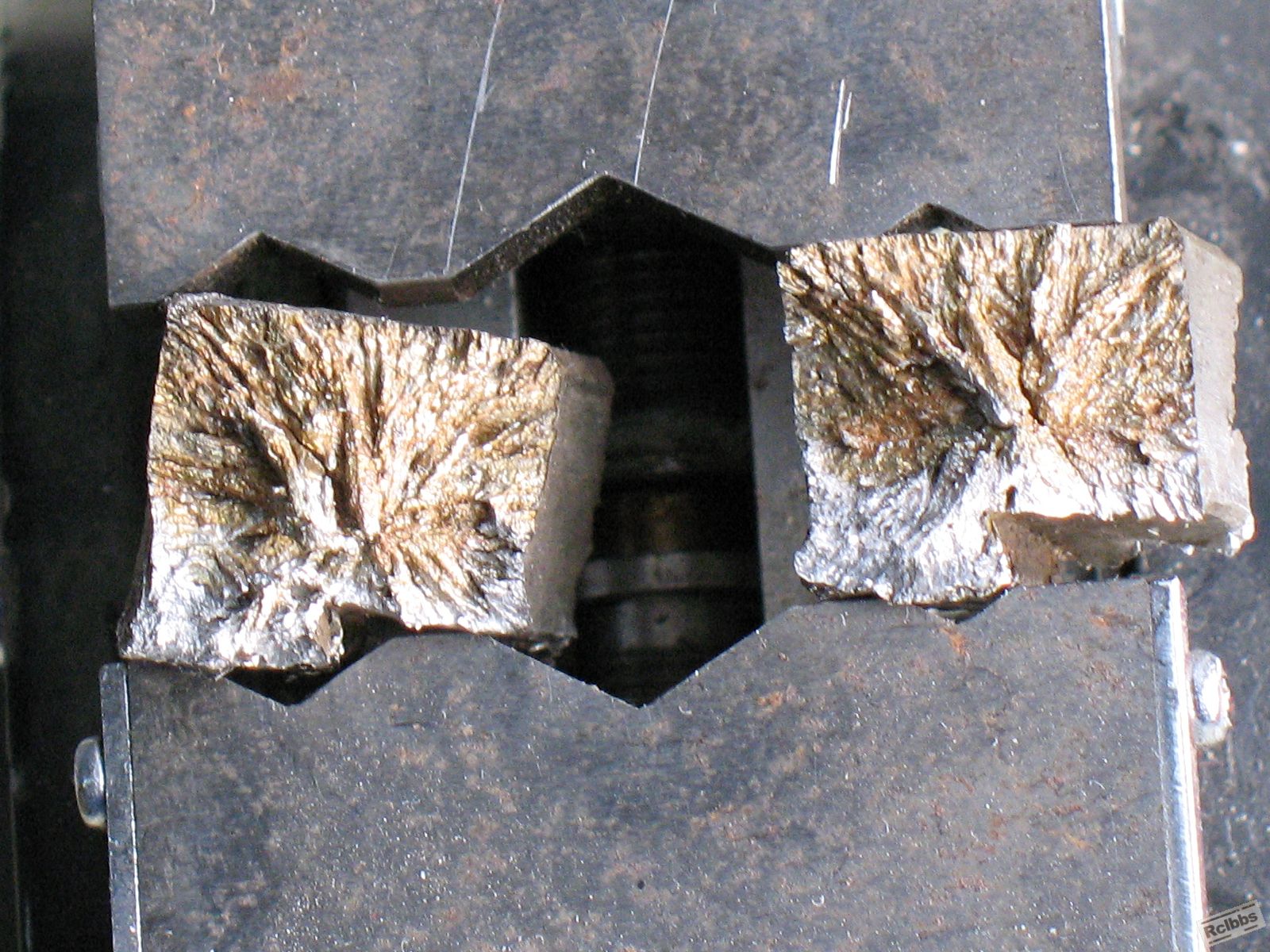

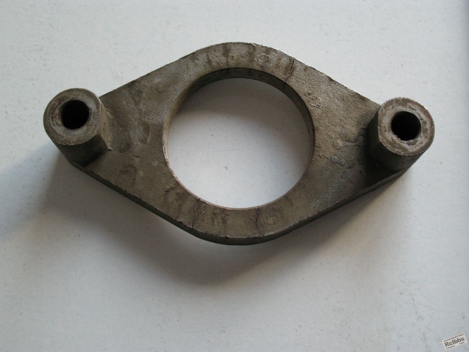

今遇到一奥氏体不锈钢法兰盘盘面有裂纹,将此裂纹打开,可见其断口呈现黄褐色,请问各位坛友指教这种黄褐色是由于腐蚀或氧化等其它原因产生的。
该法兰盘工作条件是:用于制动风管的连接处,在每天清洗车箱表面时可能会被淋上某种清洗剂的。

发表于 2010-3-13 18:47:31 | 显示全部楼层
此黄褐色应是裂纹开裂后,内部金属与空气中的水蒸气发生氧化反应所致。
发表于 2010-3-15 14:33:07 | 显示全部楼层
是否为应力腐蚀?
黄褐色为应力腐蚀产物?
希望得到进一步的答案
发表于 2010-3-15 17:42:00 | 显示全部楼层
是典型的应力腐蚀裂纹,作为奥氏体不锈钢应当把固溶处理做好,消除沿晶界分布的铁素体和其它杂质。否则沿晶界腐蚀现象就不可能避免。
发表于 2010-3-16 17:18:50 | 显示全部楼层
是不是铸件?我看像铸件的柱状结晶导致,裂纹处可能是缩松铸造缺陷或热裂纹,需要对断口进一步分析。

 楼主| 发表于 2010-3-16 20:34:50 | 显示全部楼层
回复四楼:法兰两端采用螺栓紧固后,其产生裂纹的表面区域承受有弯曲拉伸应力,从提供实物件的图片
               也可以看出法兰盘内表面的平面与桌面存在有一定的间隙(即已发生塑性变形)。
回复5楼:在法兰两端套筒与法兰盘平面的交界处可见有分型面,因此,我也认为是铸件。
