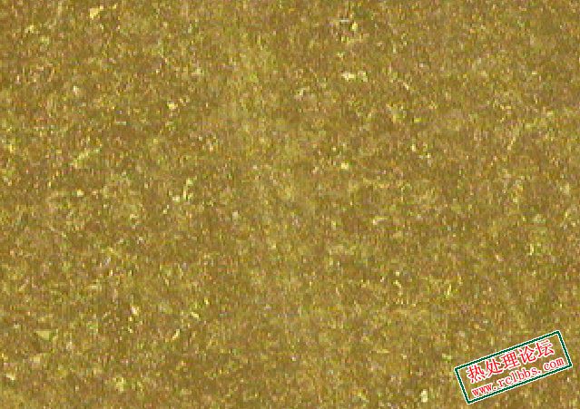

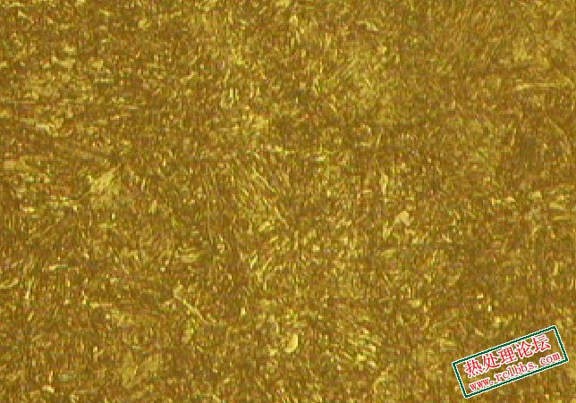

请教各位前辈:白线区域是偏析还是金属流线,40Cr(调质处理)
100倍
100倍
400倍
400倍

发表于 2023-4-26 17:27:49 | 显示全部楼层
金属流线不是在金相腐蚀状态下看的。

发表于 2023-4-21 20:34:49 | 显示全部楼层
本质是偏析,宏观看是流线。------------------

发表于 2023-4-23 11:55:20 | 显示全部楼层
白区黑区都是偏析区,含量不同

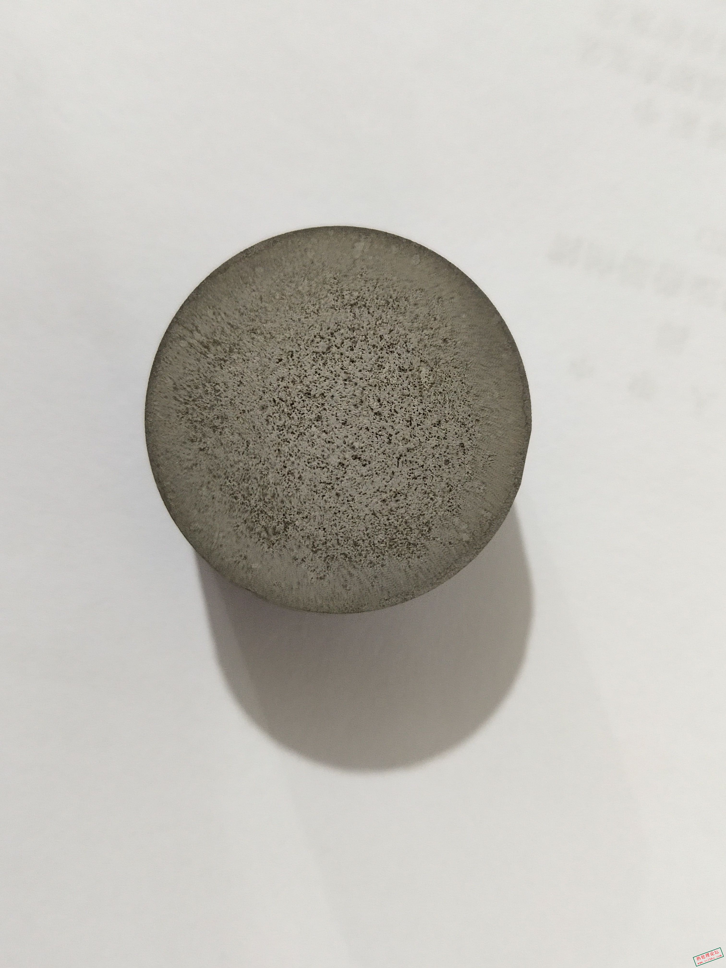

 楼主| 发表于 2023-4-23 16:12:47 | 显示全部楼层
noyarc 发表于 2023-4-23 11:55
白区黑区都是偏析区,含量不同
试样经过热腐蚀:1:1盐酸加热至70℃,腐蚀15分钟,请帮忙分析一下低倍缺陷等级

发表于 2023-4-24 08:10:15 | 显示全部楼层
像是中心疏松 ,坯件直径多大?

发表于 2023-4-24 09:49:41 | 显示全部楼层
工件直径是多少?需要根据工件大小确认级别

发表于 2023-4-24 10:20:55 | 显示全部楼层
带状偏析,不是金属流

 楼主| 发表于 2023-4-26 16:50:21 | 显示全部楼层
zb1969 发表于 2023-4-24 08:10
像是中心疏松 ,坯件直径多大?
                  直径30............

 楼主| 发表于 2023-4-26 16:50:46 | 显示全部楼层
            直径30

发表于 2023-4-27 09:52:09 | 显示全部楼层
有可能是锭型偏析(小方坯成型 或连铸坯 )

发表于 2023-4-27 14:43:14 | 显示全部楼层
毫无疑问,组织偏析,宏观上锻造流线就是组织偏析的衍生
