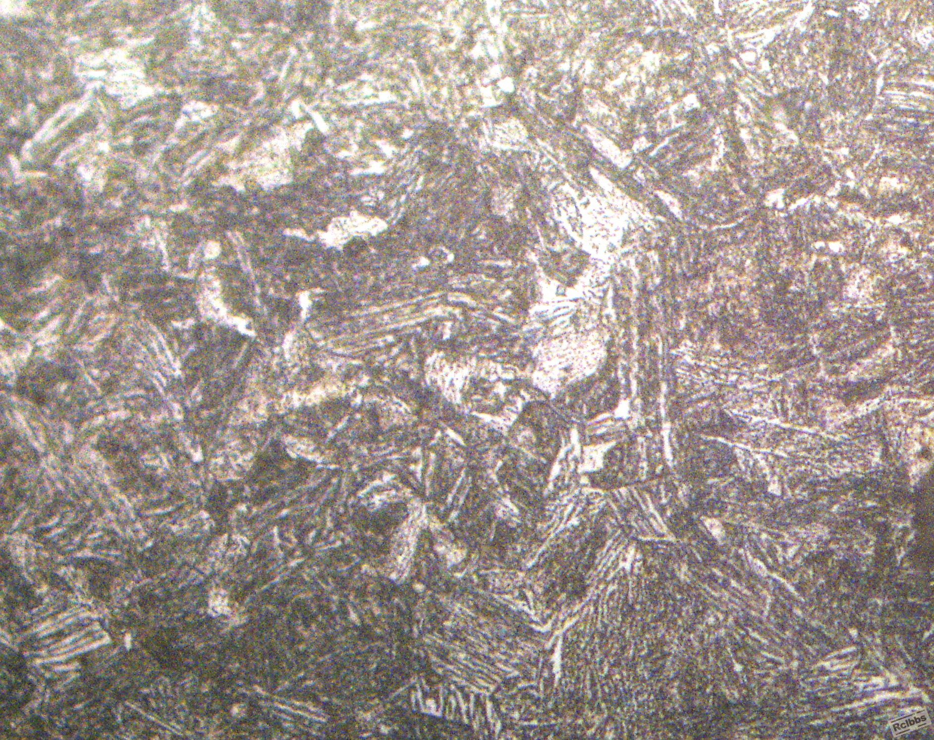

8620H,渗碳淬火,心部组织这种组织正常吗?

要看工件的尺寸和渗碳要求才可好判断,
但金相来看不出问题所在,,
发表于 2010-3-11 19:30:52 | 显示全部楼层
单从金想上看不出有什么问题,好像有点F
发表于 2010-3-11 19:38:24 | 显示全部楼层
在合格范围,不知你是那个标准?

谁能告诉我那是什么组织

上贝氏体组织

发表于 2010-3-12 14:52:04 | 显示全部楼层
如果排除组织粗大就是正常组织

图上的白色是什么组织
发表于 2010-3-15 14:05:40 | 显示全部楼层
心部的白色组织,很象制样的问题。
发表于 2010-3-15 14:42:59 | 显示全部楼层
你的心部硬度多少 怎么感觉像大块状铁素体啊

回复 10# 李彬
    硬度HRC38

发表于 2010-3-18 09:57:50 | 显示全部楼层
心部组织比较粗大,正火处理不好
发表于 2010-3-18 13:17:34 | 显示全部楼层
从组织上看属于冷却不足,但是不知道您的具体生产工艺无法解说。
发表于 2010-3-18 13:31:55 | 显示全部楼层
应该正常呀

发表于 2010-3-22 11:56:22 | 显示全部楼层
组织有点粗大
发表于 2010-3-22 12:07:11 | 显示全部楼层
上贝氏体组织,基本正常,局部冷却不足,不知工艺是怎样的,能说明最好了,也能综合判断
发表于 2010-3-23 09:29:07 | 显示全部楼层
我觉得这个组织是正常的。没有特殊要求的话。

发表于 2010-3-23 13:01:42 | 显示全部楼层
1  LZ提供的SAE8620H材料渗碳淬火后心部组织很正常,一种可能是“热油淬火”,另一种可能是“工件有效截面较大”都可能得到这种组织。
2  这种组织在学术上存在争议,但性能良好。基本上是:低碳马氏体+贝氏体+少量“岛状组织”。
2.1  低碳马氏体:由于SAE8620H淬透性较低, 在热油中淬火(或者相当于截面大时) 得到的“低碳马氏体”板条很明显(直观上较粗,主要是形成温度较高),与低碳合金钢中(低碳/无碳)贝氏体形态在金相上较难区分, 含有Mo元素的低合金渗碳钢中二者在金相中更难区分。但不管是哪种组织,对性能往恶化方向影响不大。
2.2 岛状组织:本质上是铁素体(更确切应该是α相)上分布着碳化物(或者是A转变产物)。因此,不能称作为铁素体,尽管颜色上像铁素体,但高倍下观察上面有东西。有人也把这种“岛状组织”称作离异状贝氏体。
