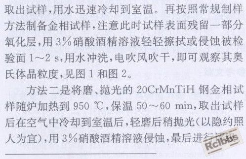

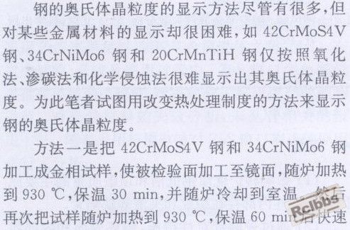

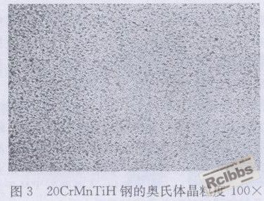

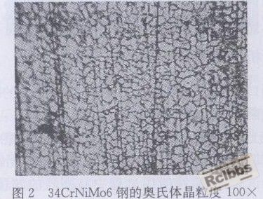

但我发现物理分册2010年第1期部分文章有问题,如下面的文章是介绍检验奥氏体晶粒度的新方法,我读后认为该方法得到的是铁素体晶粒度。
如果你有兴趣,请仔细读读文章,看看照片,谈谈看法。

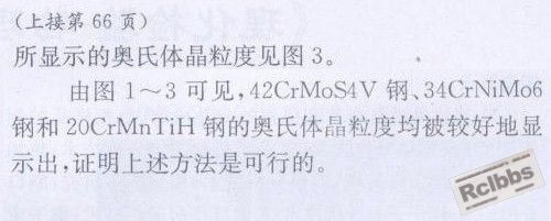

楼上朋友既然熟悉20CrMnTiH,应知道图3的显微组织是铁素体+珠光体(或其他组织--原图不太清晰),并未出现奥氏体晶界。

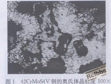

经过磨制抛光的金相试样,在加热过程中产生氧化脱碳,淬火时表面全脱碳层并未发生相变。
稍加磨制,实际的检测面是表面的全脱碳层(原文:试样表面残留一部分氧化层)。
图1~2反映的是全脱碳层中的铁素体晶粒。

先说第一种:看他的方法,应该是测定奥氏体本质晶粒度。如是,那应该看930保温一小时的实际晶粒度。为什么要保温2次,另930保温表面氧化后,水淬就能把奥氏体晶粒保存下来么?又不是不锈钢固溶处理,母相保持不变。930度保温,铁素体也会变成奥氏体,冷却又会发生相变,是相变就会有行核和长大的过程,怎么保证原奥氏体晶粒内自产生一个铁素体核心?假如原1个奥氏体内有n个铁素体核心在冷却中形成,那最后照片上的还是奥氏体晶粒么?

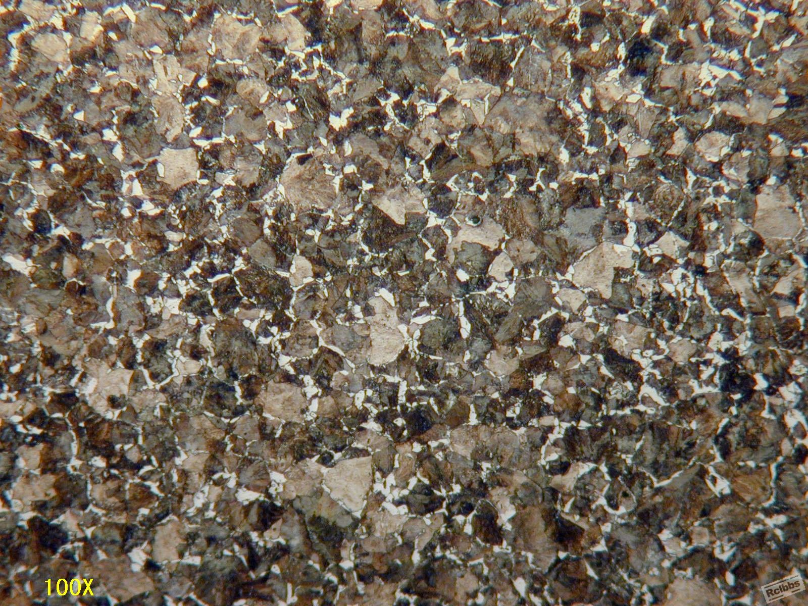

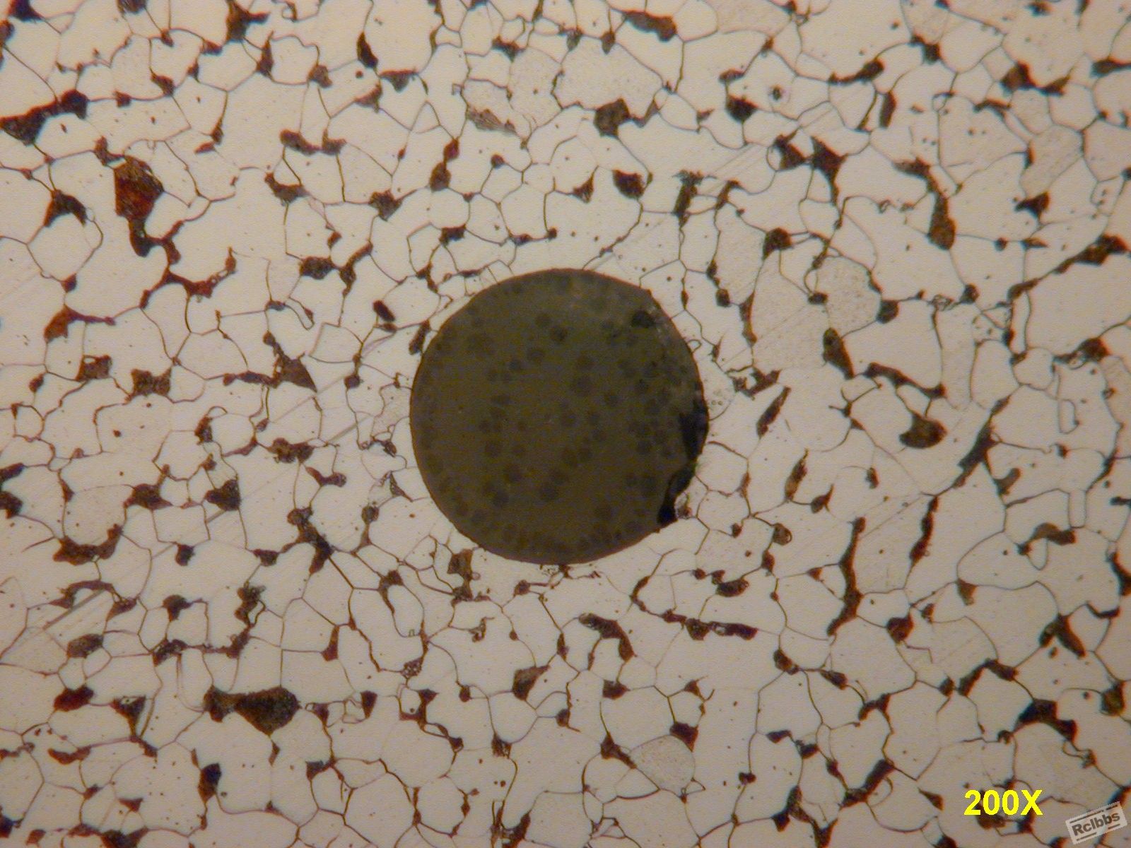

2-亚共析钢有奥氏体晶粒或铁素体晶粒之分。铁素体数量较少时,分布在晶界上,可把铁素体构成的网络视为奥氏体晶界,此时评的是奥氏体晶粒度(图1);铁素体数量较多时,不可能在晶界上构成网络,可根据块状铁素体的大小评晶粒度,此时评的是铁素体晶粒度(图2)(通过热处理可得到奥氏体晶粒度)。

01112 006.jpg 图2

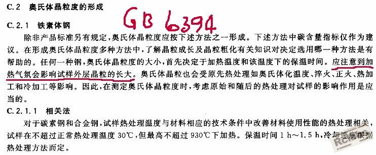

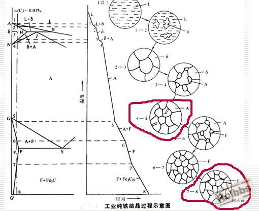

全脱碳层相当于纯铁,高温奥氏体晶界与室温铁素体晶界不是一回事,请看下图。
表面与基体晶粒大小是否有差异,请看国标的说法。
