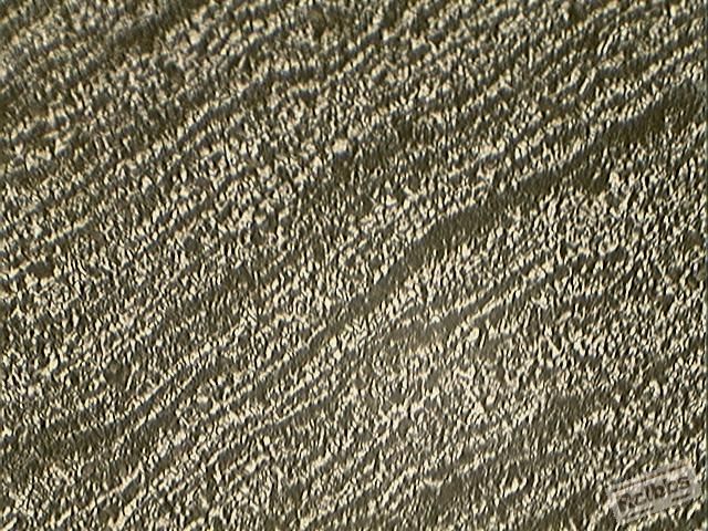

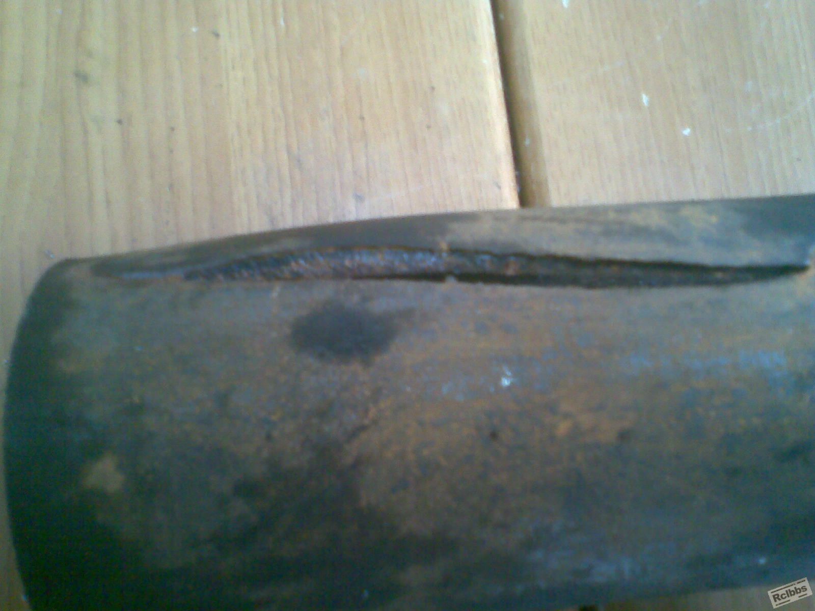

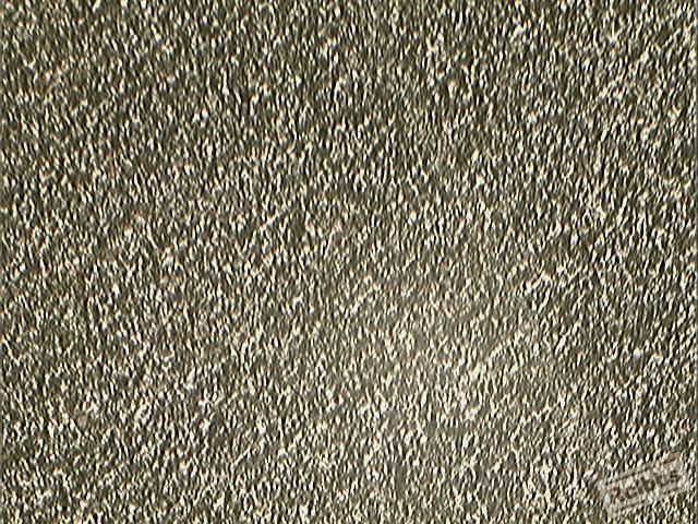

材料36Mn2V油管进行水压试验时,从管体中间处爆裂其长度约15cm如图1,断口呈层状分布并取金相分析,未发现夹杂但发现钢管外壁与内壁组织存在明显异样,其中,外壁组织分布均匀为F+P,而内壁组织F与P呈带状倾向分布;如图2、图3;请问造成这一爆裂的原因是什么呢?还请诸位进一步指点!
注:个人分析由于该区域钢管外壁与内壁组织明显异样,当进行水压试验时产生组织应力,产生钢管爆裂的原因之一;

以上应为钢胚成份偏析,造成热轧后出现F及P沿轧制方向成带状分布,而影响了性能的均匀性。建议适当加长热轧前的保温时间,提高终轧温度。此种现象管内出现带状组织的机会要多点。

看着和我们做爆破的裂开一样,剪切唇,无碎片。哈哈,组织有带状,偏析。请问水压试验压力是多少MPa
发表于 2010-3-9 17:16:12 | 显示全部楼层
带状组织对水压影响不大,请传爆裂处图片,爆破口两边的形状有没有向横向延伸?
发表于 2010-3-10 12:22:39 | 显示全部楼层
爆破裂口两侧没有横向发展,要是水压力不超过实验要求压力P=(2*f*YSmin*t)/D
此种破裂为管内壁有裂纹造成。
钢管在做水压前有没有做超探?超探灵敏度多少?

水压压力是64Mpa,此批管材经过了漏磁探伤,其灵敏度为2db-3db,金相没有发现裂纹,个人怀疑是不是该区域钢管外壁与内壁组织明显异样,当进行水压试验时产生组织应力,而产生的呢?请指点!

带状组织有两种,1.用CuCl2腐蚀时,是种钢液凝固时的枝晶偏析带状组织。
                2.用酒精腐蚀时,是种沿轧制方向的带状组织。
   楼主带状组织属于第二种,这种带状组织对纵向性能没有影响,但横向性能会偏低20MPA左右,从水压压力64Mpa推算屈服强度为530Mpa,N80-Q 36Mn2V一般屈服在600左右。此压力不会造成爆裂。
   探伤有一个最低缺陷深度,低于这个深度,不报警,无法判断此处有没有缺陷,
   我个人认为是由于此处缺陷造成爆裂。
