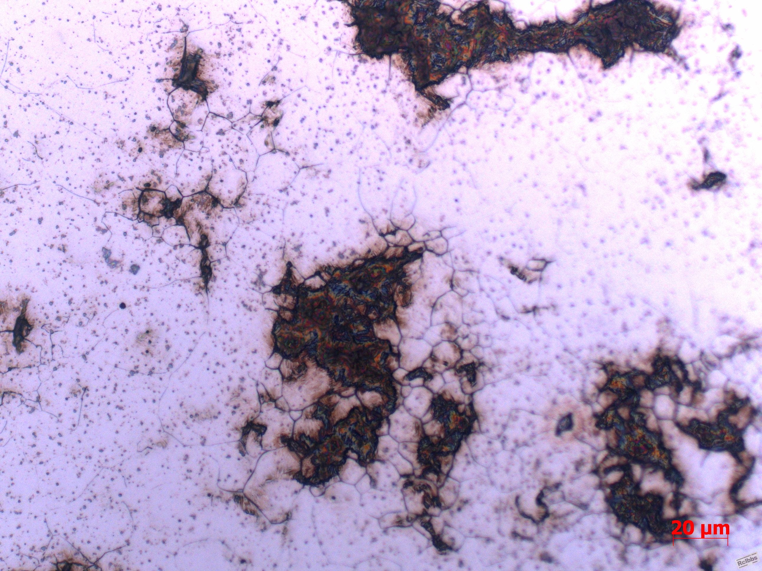

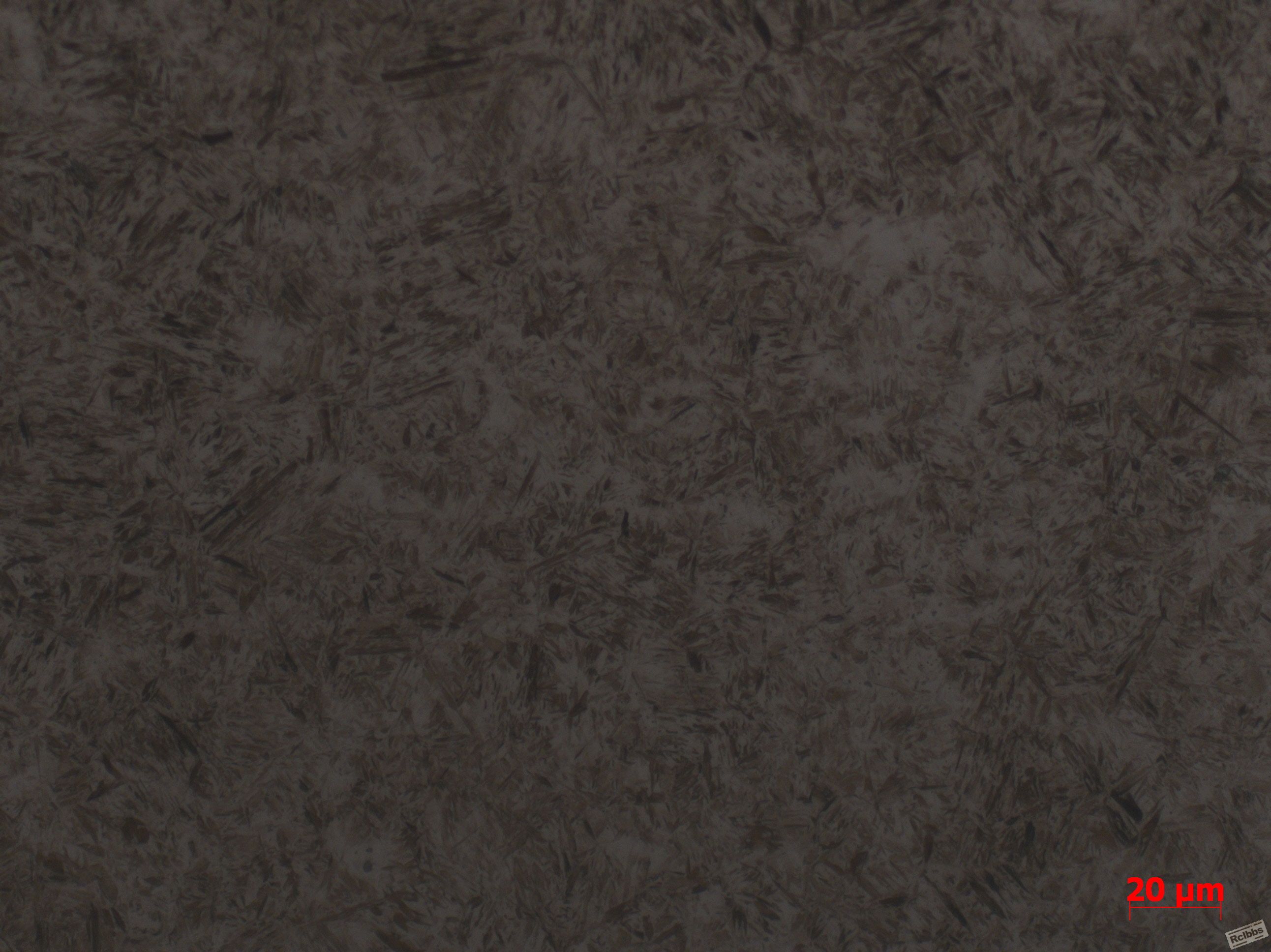

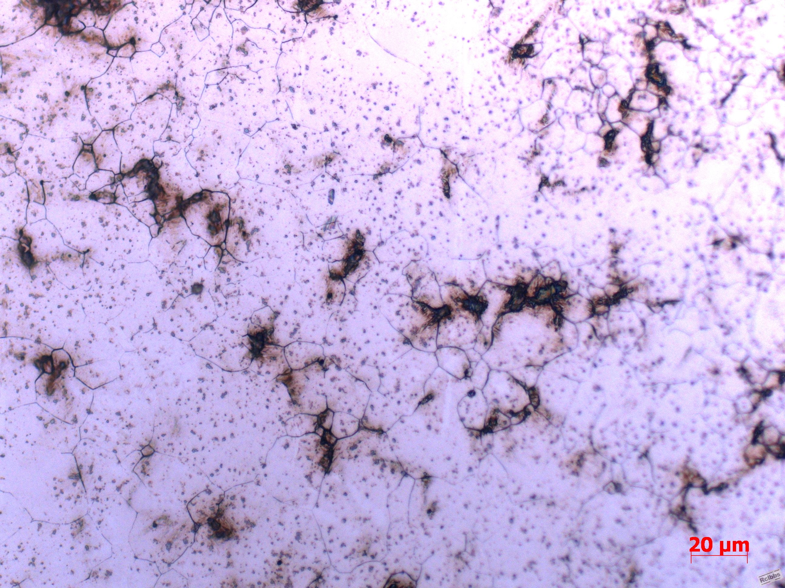

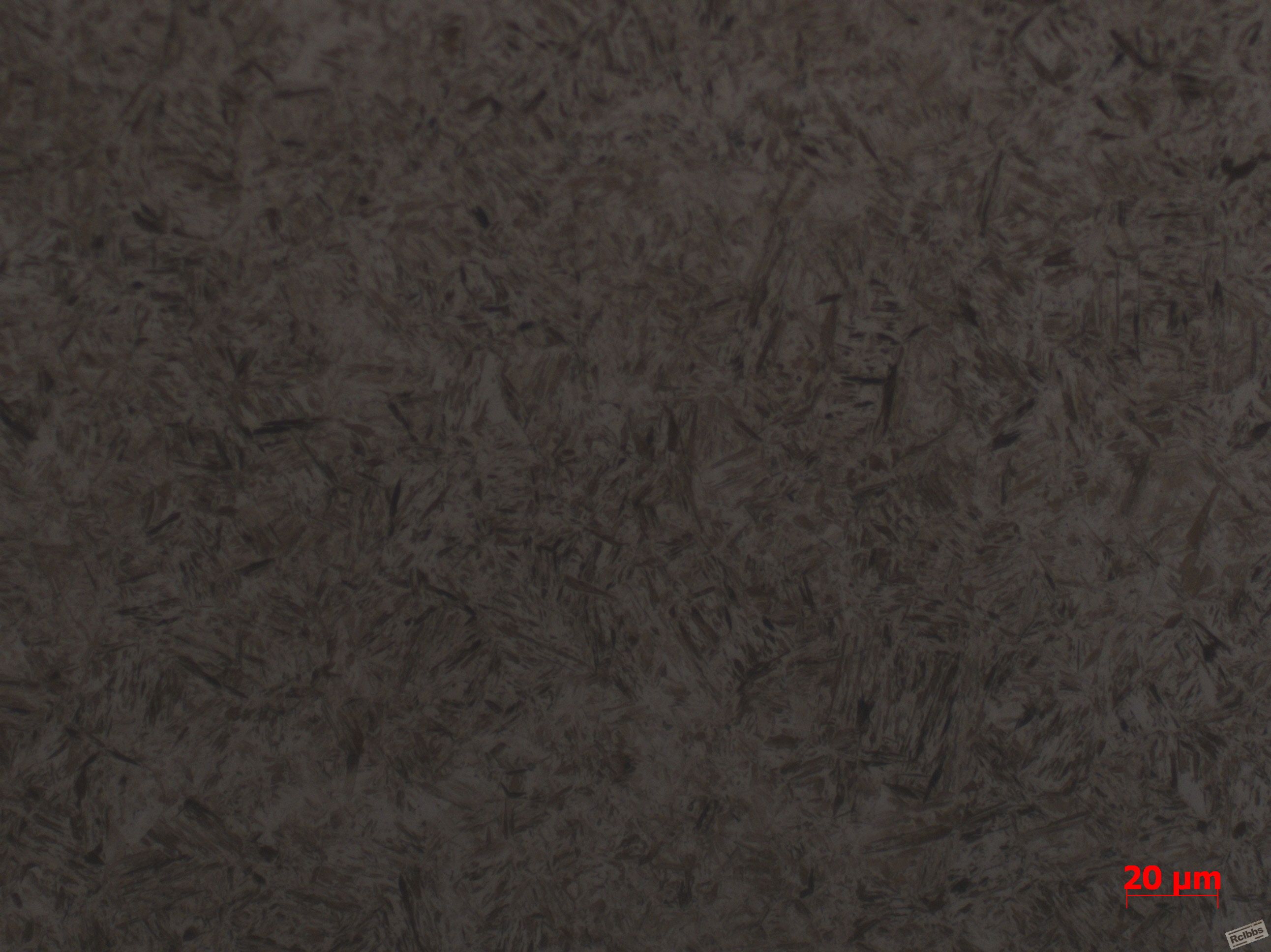

如题,材料经过淬火后有一部分未溶铁素体,主要是想看未溶铁素体的含量
这是我分别用硝酸酒精和苦味酸腐蚀的金相组织,请问从图中如何分辨?

 楼主| 发表于 2010-3-9 10:21:43 | 显示全部楼层
回复 2# 重庆义扬机电
我分别试了用硝酸酒精侵蚀和饱和苦味酸煮了15秒中,得出如下金相,请问能从中看出铁素体组织吗?见1楼
发表于 2010-3-9 12:19:53 | 显示全部楼层
试试用过硫酸铵2克·氢氟酸2mL·醋酸 50mL 水150mL       马氏体黑色,铁素体发亮.
发表于 2010-3-9 12:43:08 | 显示全部楼层
图片看不清,腐蚀过重。如果腐蚀浅一些,马氏体和铁素体根据形态,比较好区分。
发表于 2010-3-9 13:53:45 | 显示全部楼层
楼主的图片无法看清,不好区别
