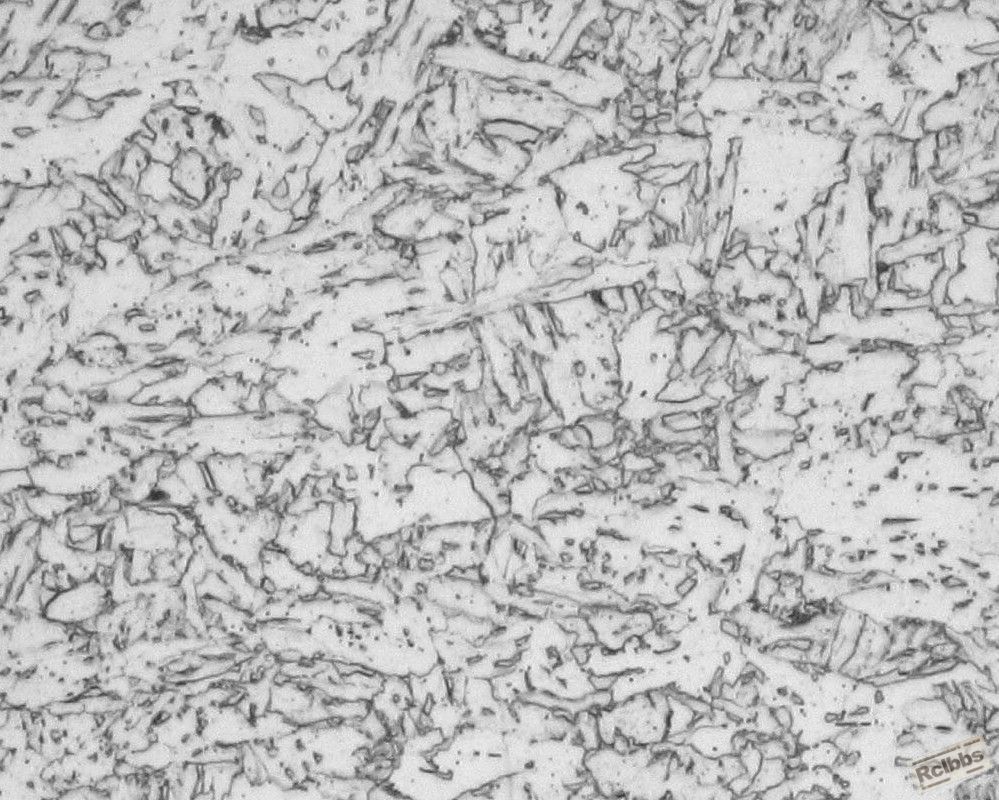

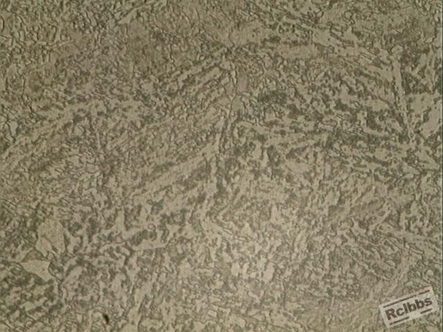

30CrMo组织如下图;个人分析是:条状F+P+粒B,硬度在28-30HRC左右!

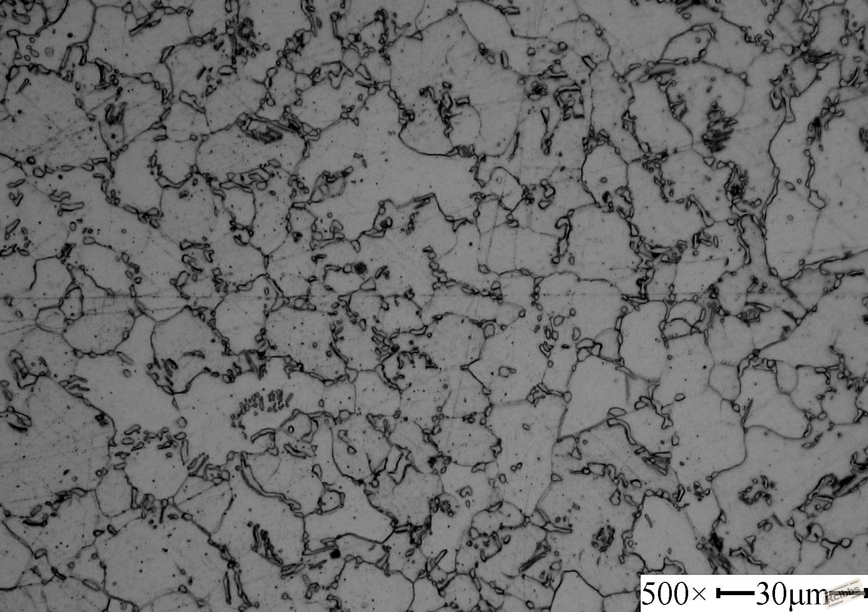

4-钢中常见组织.jpg 粒状贝氏体-大块状或条状的铁素体内分布着众多小岛的复相组织。过冷奥氏体在贝氏体转变温度区的最上部的转变产物。刚形成时是由条状铁素体合并而成的块状铁素体和小岛状富碳奥氏体组成,富碳奥氏体在随后的冷却过程中,可能全部保留成为残余奥氏体;也可能部分或全部分解为铁素体和渗碳体的混合物(珠光体或贝氏体);最可能部分转变为马氏体,部分保留下来而形成两相混合物,称为M-A组织。
下面这张是粒状珠光体组织

发表于 2010-3-9 12:52:36 | 显示全部楼层
铁素体+珠光体。图片1应该有块状铁素体。图片2有疑似粒贝不很明显。应将图片放大倍数报上来,便于分析。

 楼主| 发表于 2010-3-9 13:58:48 | 显示全部楼层
以上图片倍数均为100倍,个人感觉粒贝氏体还是存在的,其硬度值也比较高;

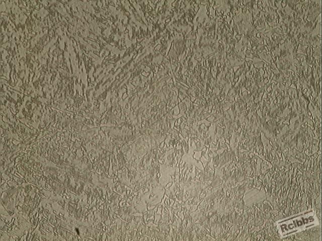

发表于 2010-3-10 00:20:43 | 显示全部楼层
粒状贝氏体。5-钢中常见组织.jpg不是粒状珠光体,这个图比较复杂,打个硬度看看。
