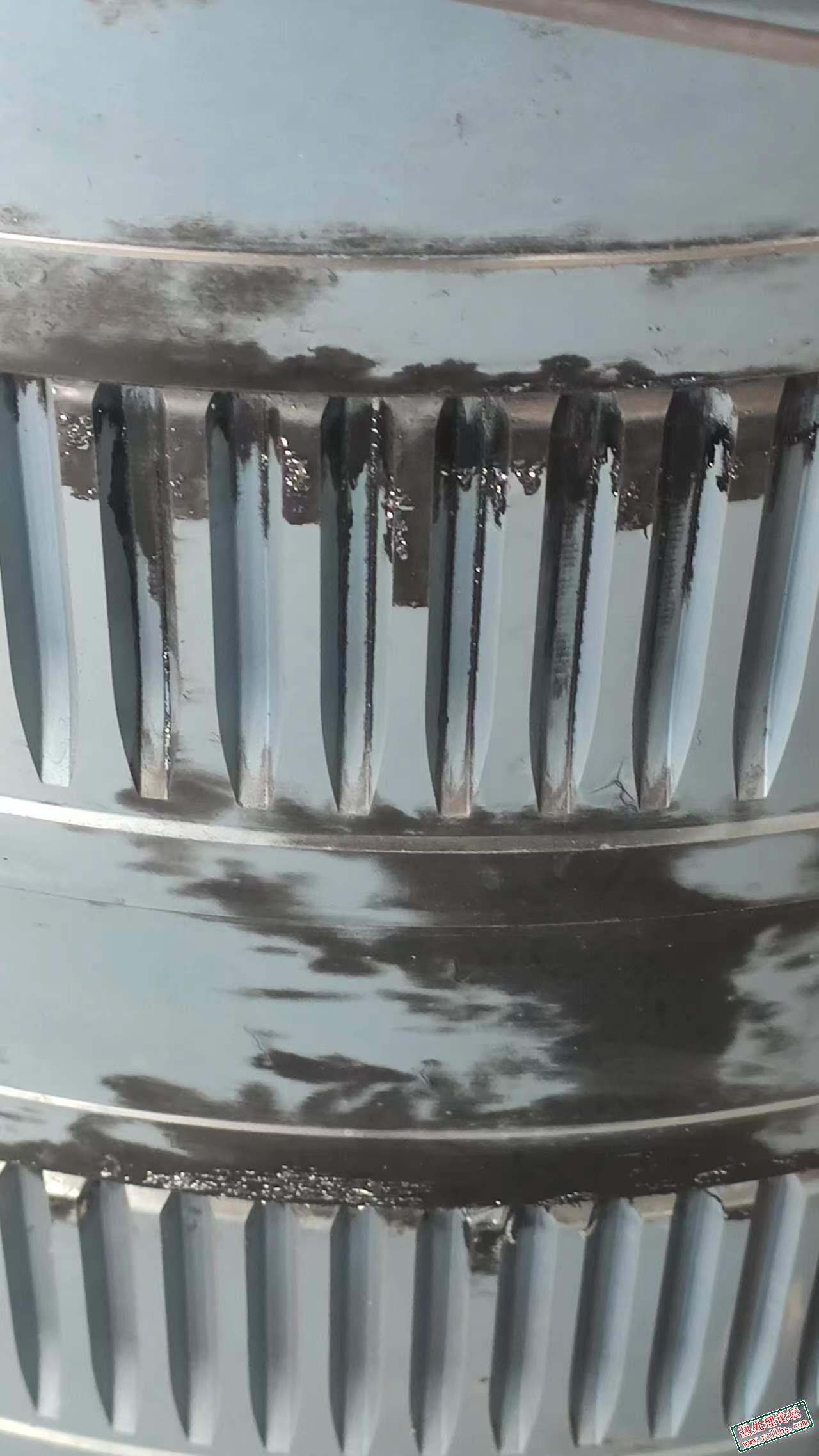

42CrMo氮化后氧化,出炉后表面出现黑色斑块,有的地方黑色起皮搽掉后,颜色是正常的氮化颜色,多数黑色是mg] 13230404-2.jpg 根本搽不掉的,各位大侠请赐教!

是不是可以用弱酸清洗一下,有的氮化工艺最后还会加一个后氧化工艺,出来就是全部黑色,生成一层氧化膜,氮化的白亮层具有一定的耐蚀性,氧化膜应该可以和酸反应,可以验证一下看看
签到天数: 78 天
发表于 2023-4-23 21:38:00 来自手机 | 显示全部楼层
有清洗干净吗?看着就像氮化前的油污

 楼主| 发表于 2023-5-9 15:22:56 | 显示全部楼层
336小红帽 发表于 2023-4-21 07:26
是不是可以用弱酸清洗一下,有的氮化工艺最后还会加一个后氧化工艺,出来就是全部黑色,生成一层氧化膜,氮 ...
我们这就是后氧化的,后氧化全黑的你们做在做?可以赐教!

 楼主| 发表于 2023-5-9 15:24:34 | 显示全部楼层
13628342268 发表于 2023-4-23 21:38
有清洗干净吗?看着就像氮化前的油污
干净应该是肯定的,我们反复查找没用结论,请赐教

发表于 2023-5-11 06:43:35 来自手机 | 显示全部楼层
我们不做后氧化,只是网上看到过有别人家做的,表面全黑色的。
