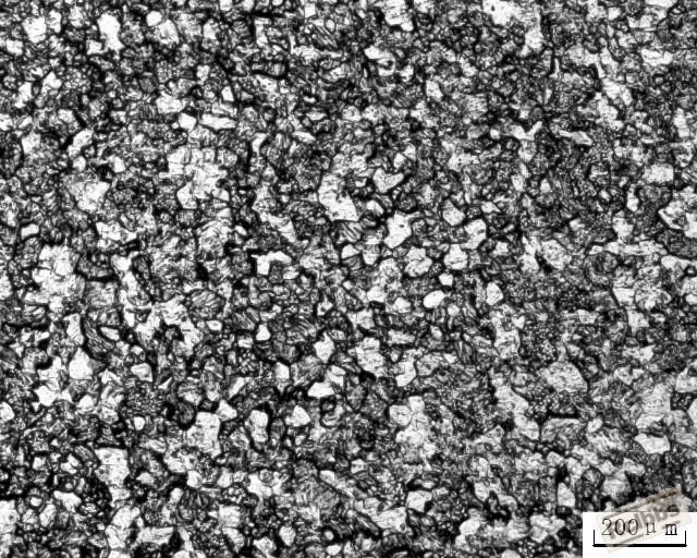

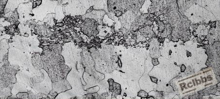

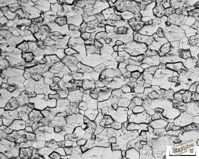

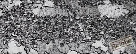

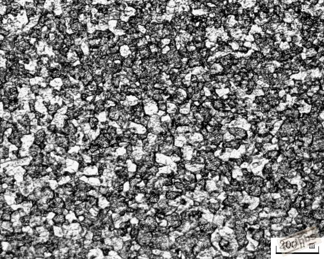

纯铌材料加工硬化后,在850℃和900℃经过两个小时的真空退火,随炉冷却。
热处理后组织呈带状分布,两侧晶粒很大,而中间晶粒小,为什么会出现这种情况?

发表于 2010-3-5 15:42:57 | 显示全部楼层
纯铌材料?这是怎样的材料?第一次听说
退火温度偏高了吧,才出现这样的形态,还有材料的锻打状态也是有问题哦
发表于 2010-3-5 19:38:42 | 显示全部楼层
加工时变形量不同导致的。
发表于 2010-3-5 19:43:57 | 显示全部楼层
1、纯铌材料是什么材料,我不是很清楚,是否与钢的一样也不得而知?
2、加工硬化退火,有没有可能温度不均造成的呢!
加工变形量大的应是表层,按常理表层的晶粒应该小些!怎么会出这种状态呢?搞不懂!!
 楼主| 发表于 2010-3-6 22:29:40 | 显示全部楼层
材料壁厚3mm左右,应该不存在退火时温度不均匀的情况。
经过旋压成形(类似于轧制),加工硬化或,组织比较均匀,如下图:

温度低时,退火不起作用,晶粒没有长大,材料还处于硬化状态,下图是800℃退火后组织:
800℃退火

原材料组织如下:
原材料
原材料
材料加工硬化后组织
材料加工硬化后组织
 楼主| 发表于 2010-3-6 22:39:40 | 显示全部楼层
有人说是表面引入杂质,导致表面容易结晶,但是退火是真空退火(10-3Pa),而且退火前零件经过酸洗,表面很干净。
到底是什么原因引起晶粒不均匀的呢??
发表于 2010-3-7 10:21:03 | 显示全部楼层
纯铌材料?这是怎样的材料?第一次听说
   这种材料的AC1和AC3是多少?测过没?
   是不是和轧制变形量有关系,另外看轧制受力情况,两侧受摩擦力导致金属流动性和中间不一样,轧制变形量大时,两侧改变金属晶粒不大,但中间金属晶粒轧粹,晶粒小,但退火温度在两相区时会使大晶粒变的更大,
   个人看法,没有做过这种材料不好做更深分析。
发表于 2010-3-8 13:49:04 | 显示全部楼层
我来帮你分析一下,从 850度和900度 的图片来看,直接的感受是中间晶粒没长大。3MM的材料应该是很薄很小的,虽然很容易加热,但是聚热性就差,可能是真空炉2H的热辐射时间不够,改用一般的马弗炉来做一次看看,把时间延长点,看看中间是否还存在细晶。
