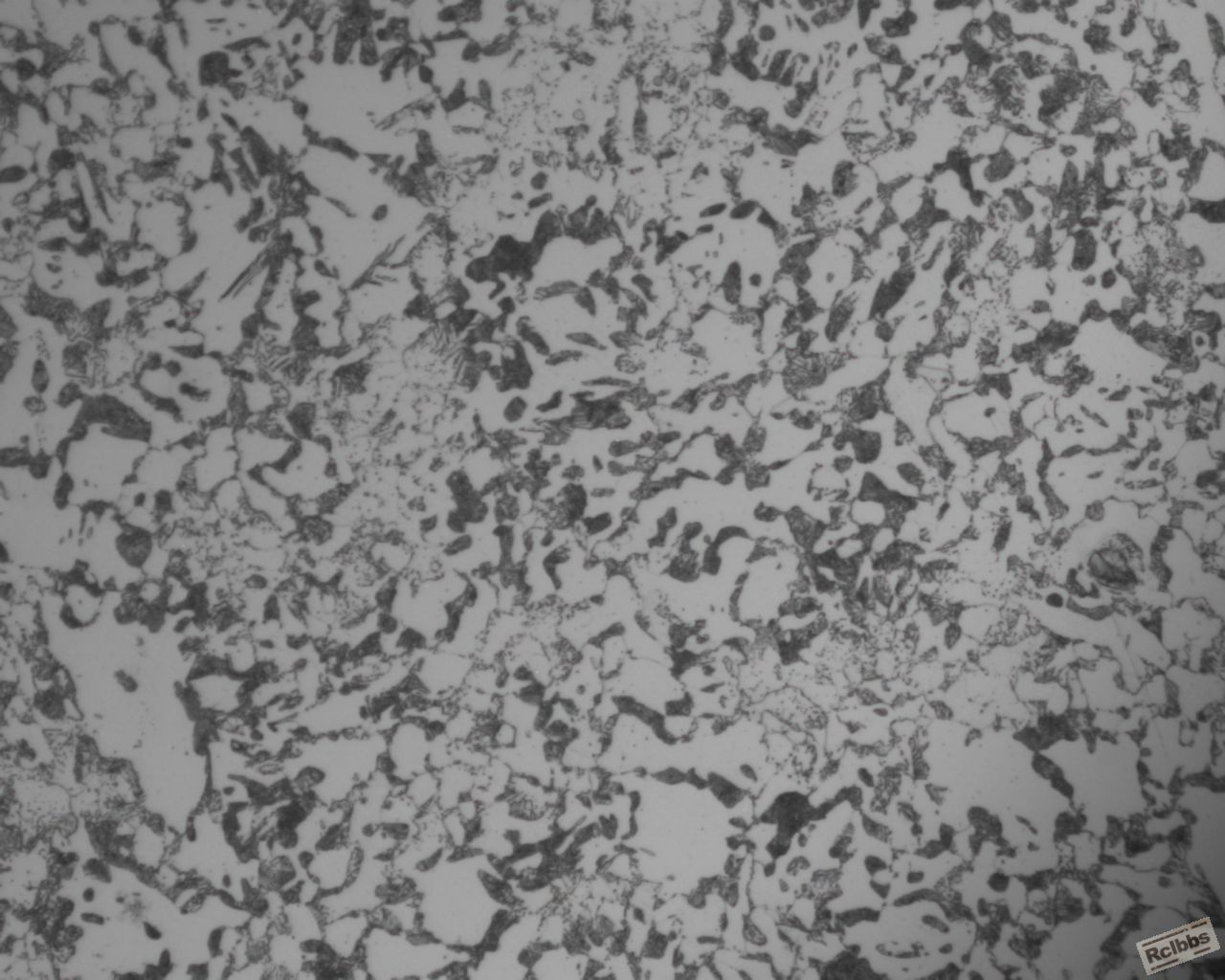

材料是20CrMnTi
正火处理
图片500X
图中那么多小点状的是粒状贝氏体还是碳化物?
如何形成的?
请各位老师指点一二。谢谢!

应该是托氏体

细珠光体。。。

是粒状贝氏体

应该是粒壮贝氏体

碳化物颗粒

个人觉得是粒状贝氏体,和温度加保温时间有联系的

我觉得应该是粒状贝氏体

细P、粒B都有
