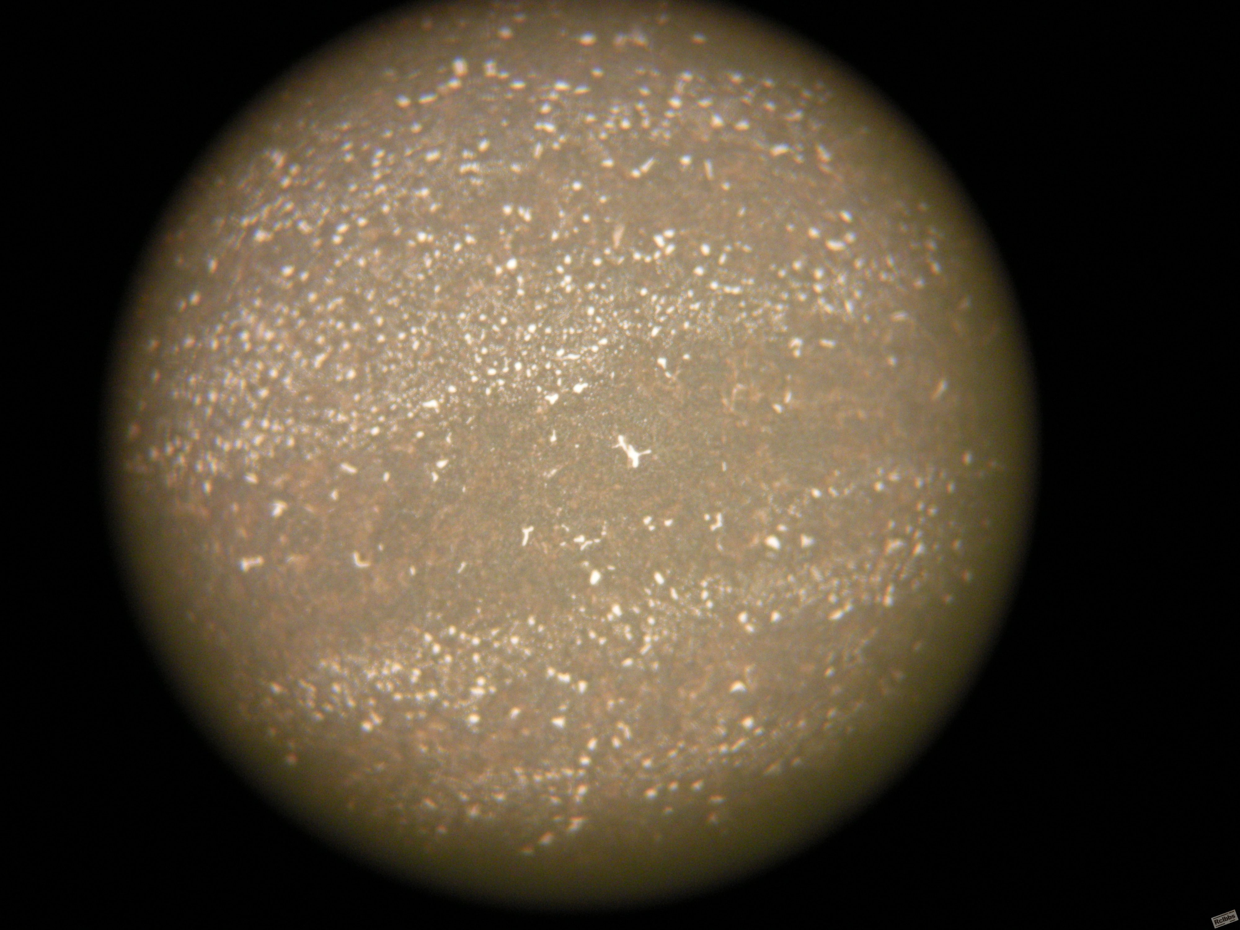

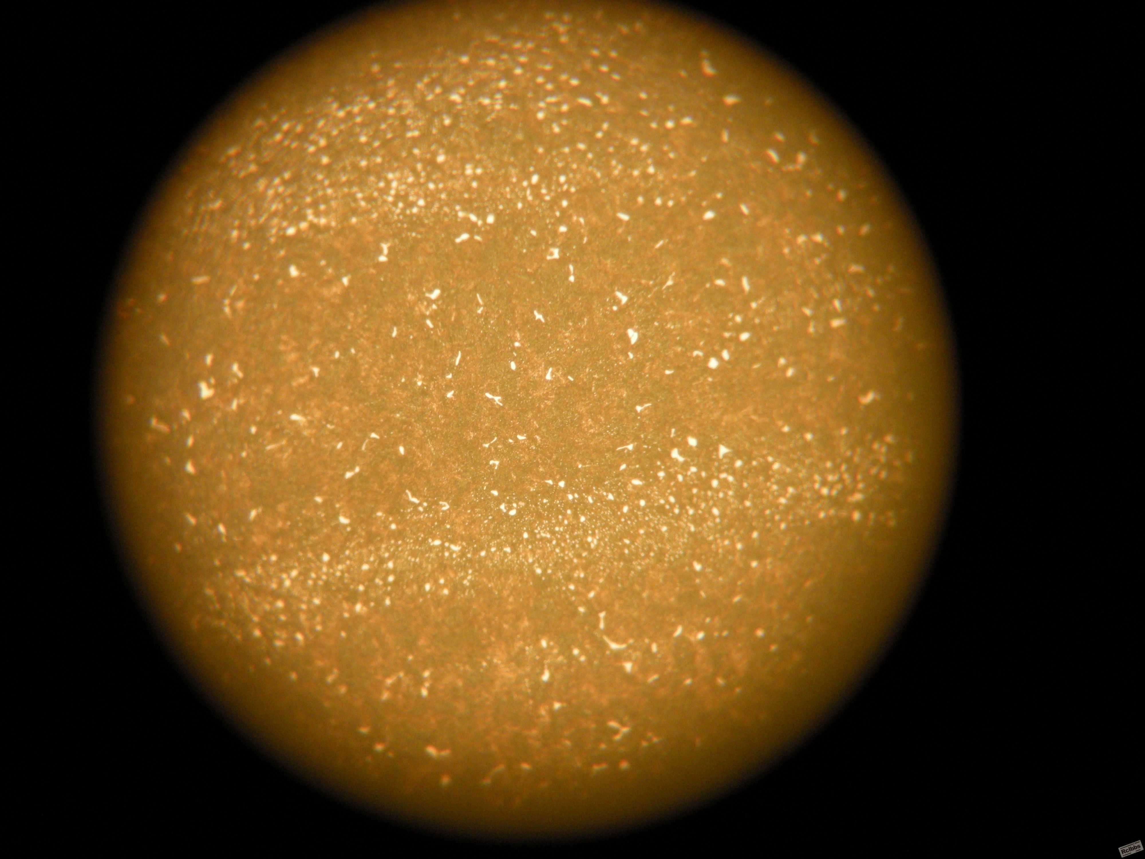

我们做的是轧机轴承,照片上的不规则碳化物是什么时候形成的,怎样避免?

碳化物带状;
浇铸时产生的偏析,经锻轧变形而形成;
控制浇铸温度,通过高温扩散退火改善这类偏析。

很多轴承厂家,原材料进厂不检验,LZ厂里也是这样的吧?
发表于 2010-3-3 21:44:59 | 显示全部楼层
明显的碳化物带状偏析.浇铸时形成碳化物不均匀凝固,轧制后形成带状组织.虽经过淬回火,但带状组织仍然会出现.多次锻造和高温退火可以改善这种偏析.但难以消除.
发表于 2010-3-5 12:48:17 | 显示全部楼层
根据GB/T---18254碳化物的评定,在100倍和500倍,综和评定。
此碳化物带状,是冶炼时形成,和淬火回火无关。应加强进厂钢材检验。
签到天数: 220 天
发表于 2010-3-5 13:18:40 | 显示全部楼层
GCr15球化过吗?看你的照片好像没有做过球化退火,一般这材料前道为了方便加工都是做的球化退火,淬火组织出现弥散球化碳化物是正常的,过共析钢淬火一般都是不完全奥氏体化,没有把碳化物全部溶到奥氏体里去,你一定要消除它的话,可以用高温奥氏体化工艺,900C以上基本可以把全部碳化物溶入,淬火后就看不见碳化物了,不过晶粒长大会很明显,好像有点得不偿失。
发表于 2010-3-5 16:08:16 | 显示全部楼层
图片中是碳化物带状分布,是材料冶炼时形成,再经过轧制形成带状,淬回火工艺是无法消除的
签到天数: 2485 天
发表于 2010-3-6 08:52:58 | 显示全部楼层
碳化物带状分布,通过后续的热处理是没办法进行消除的。
建议严格控制原材料
