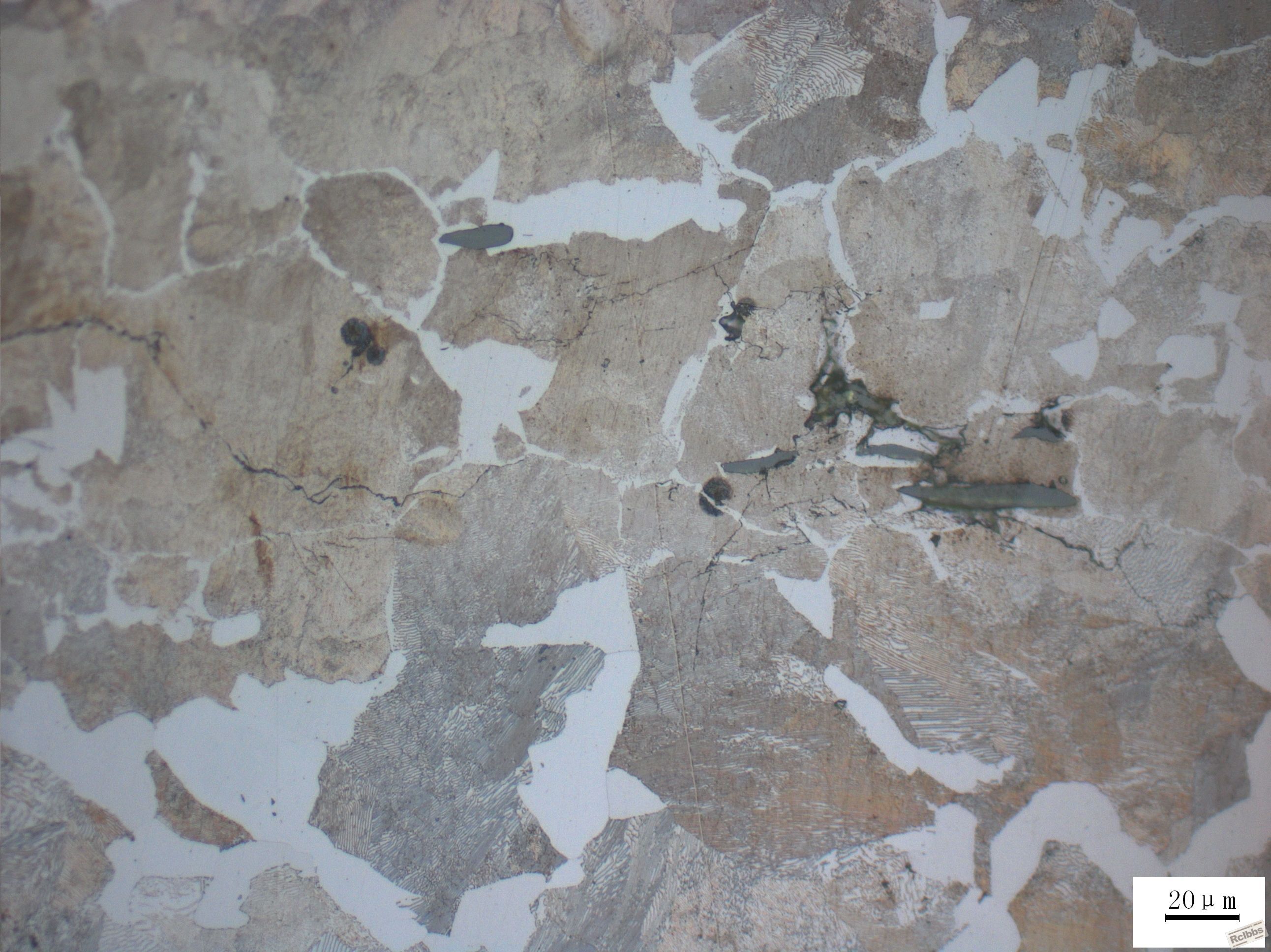

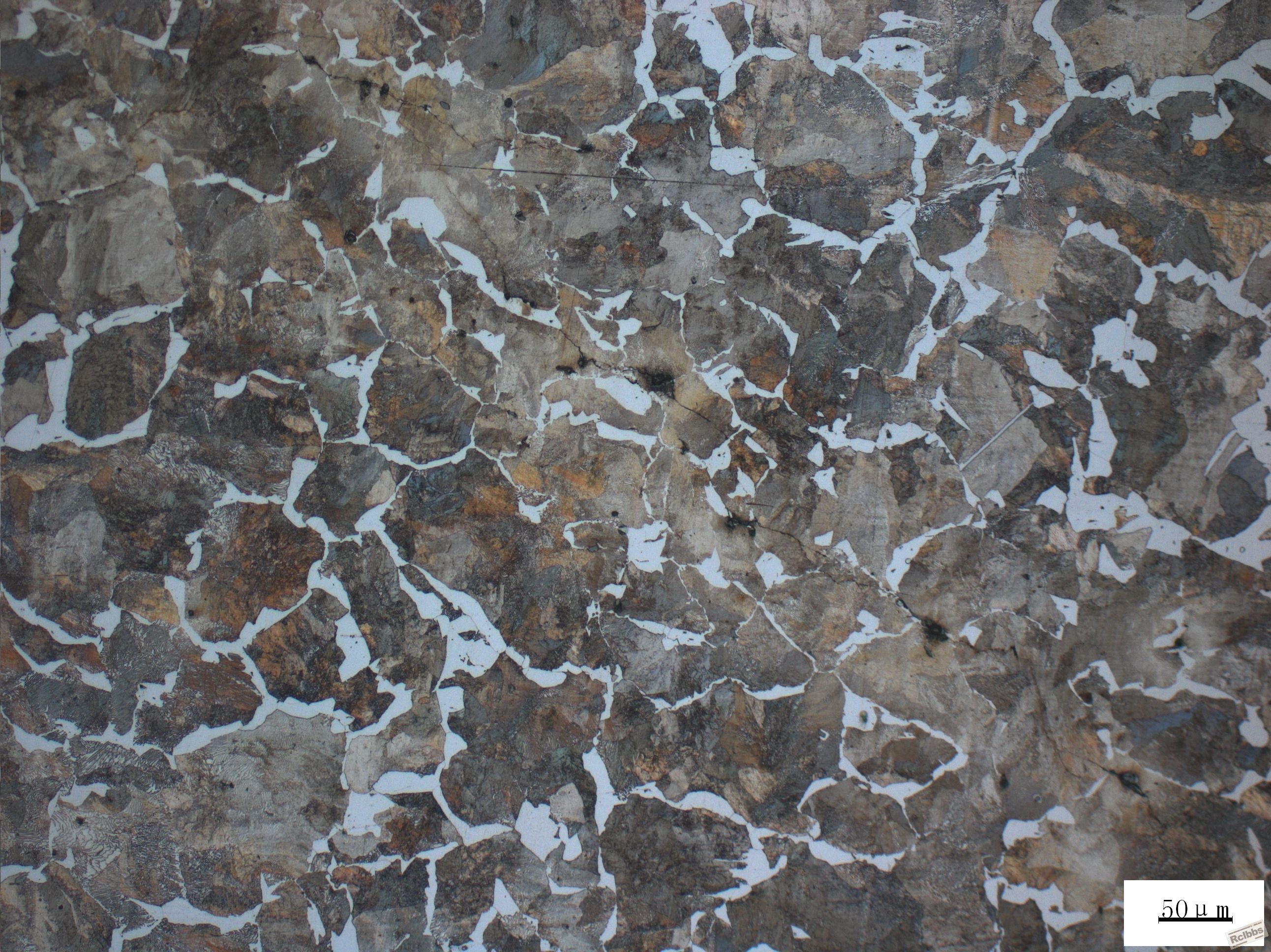

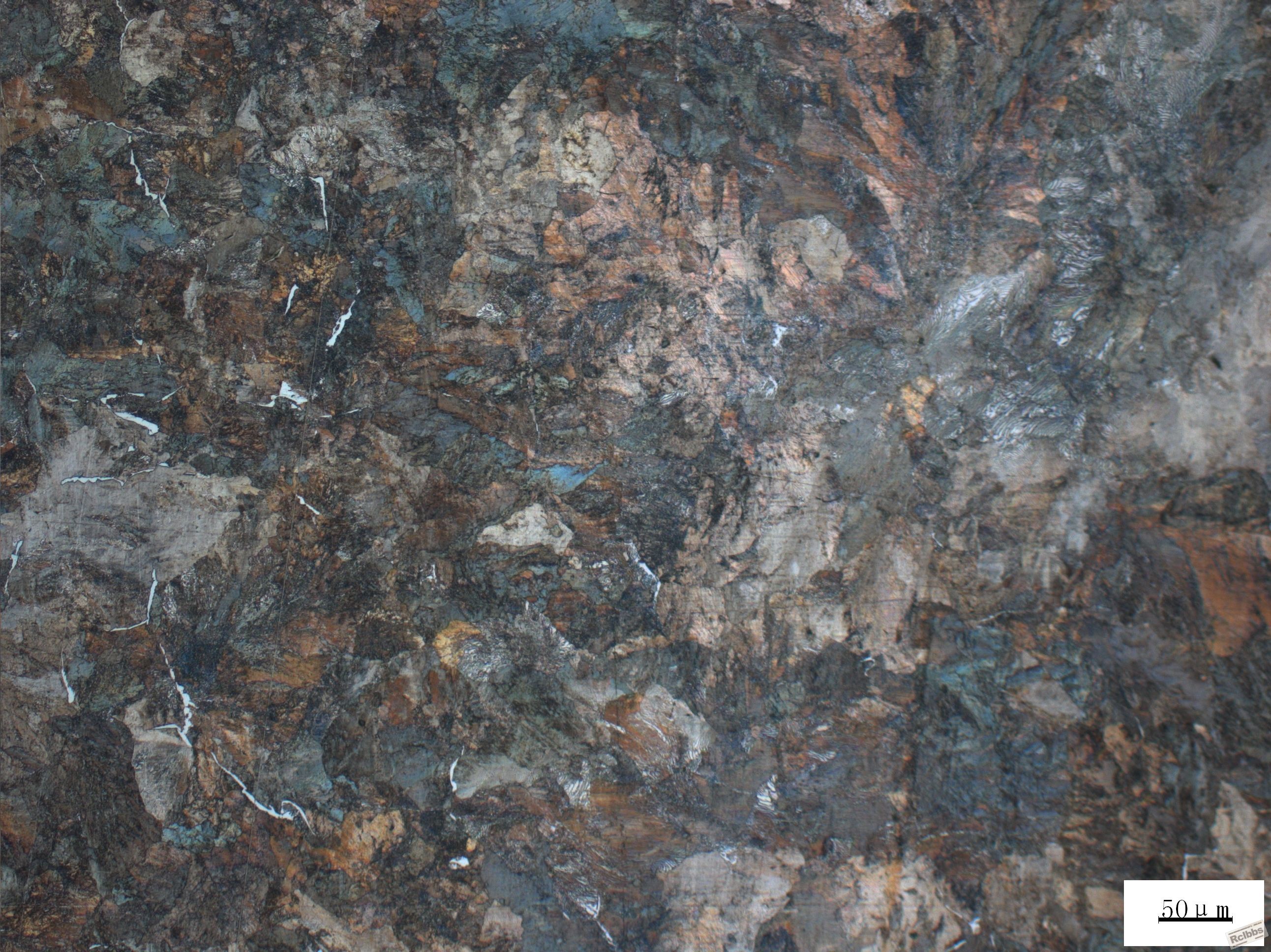

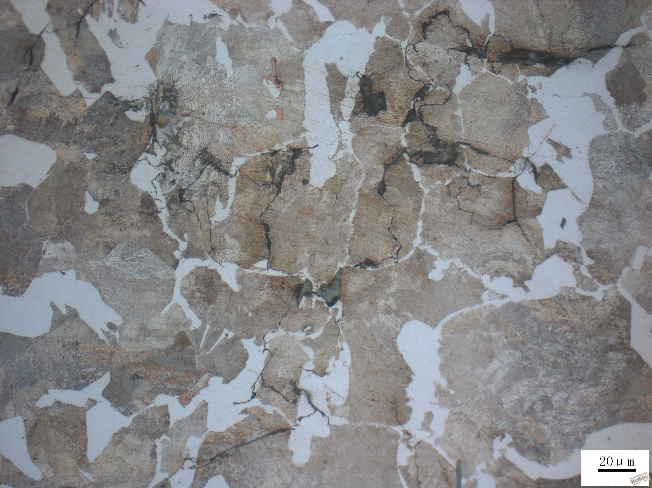

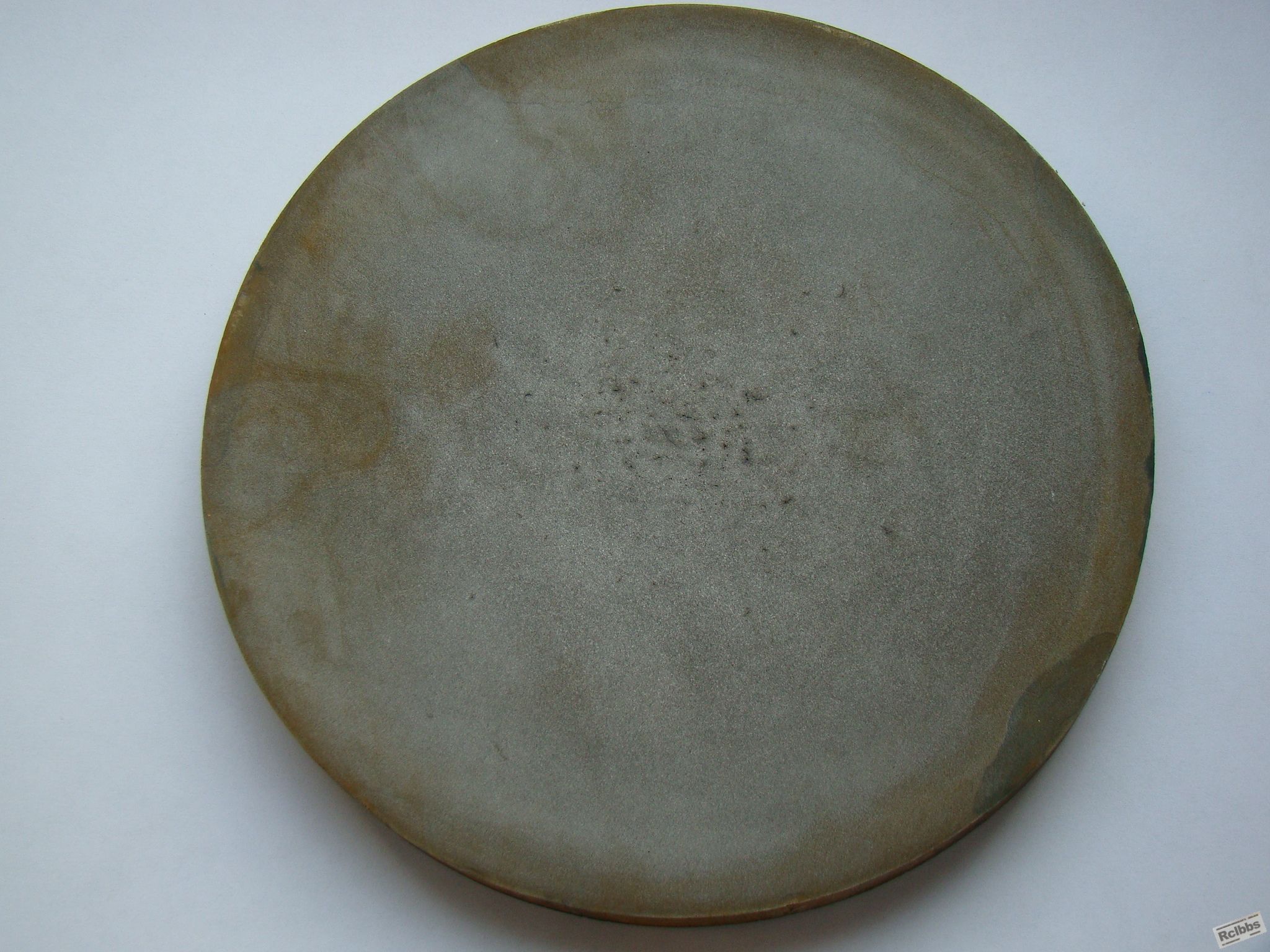

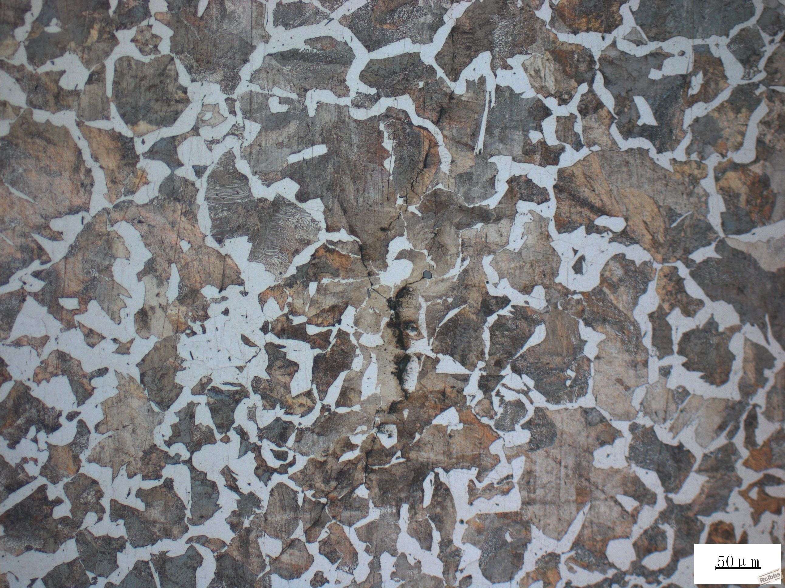

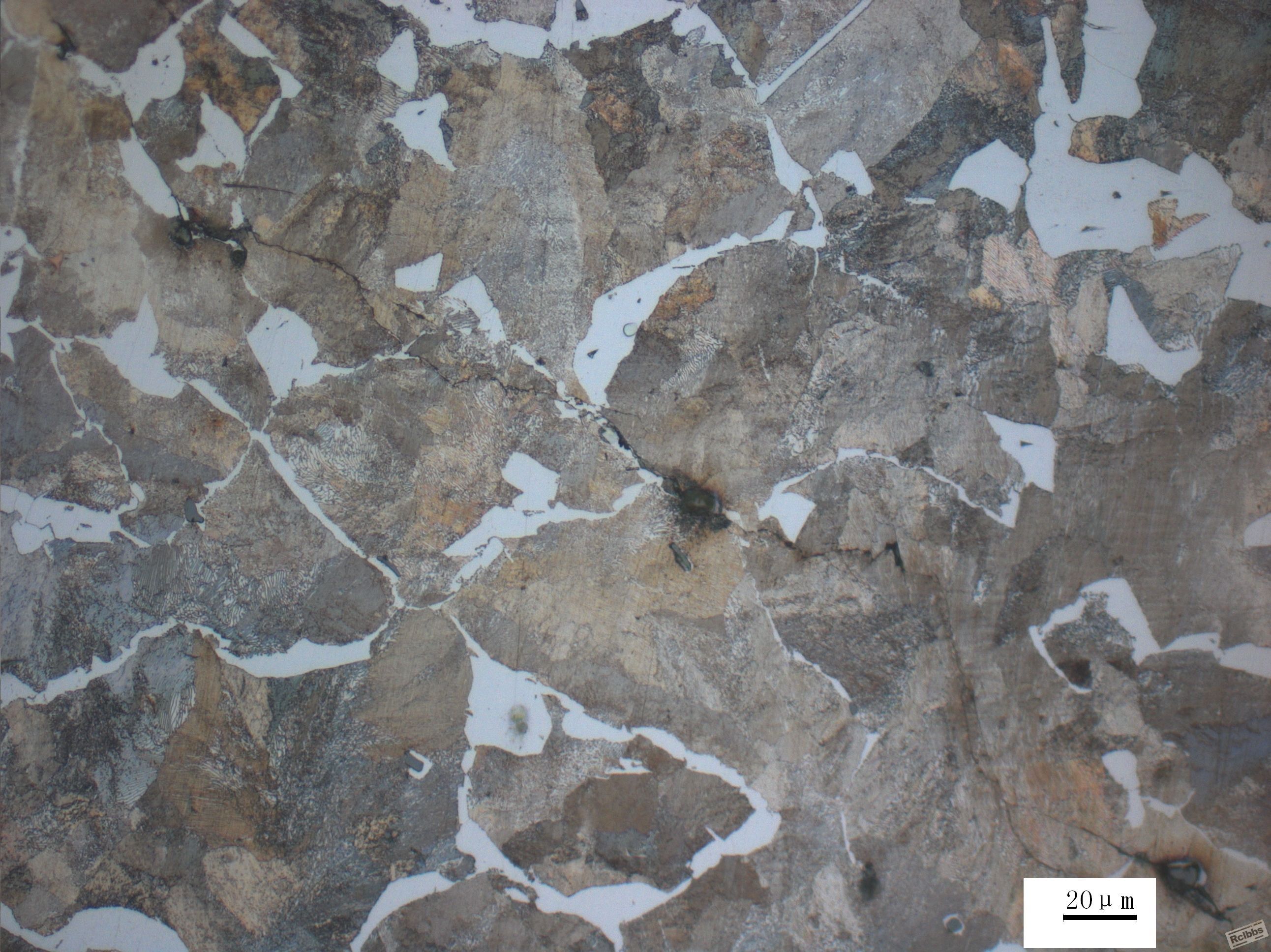

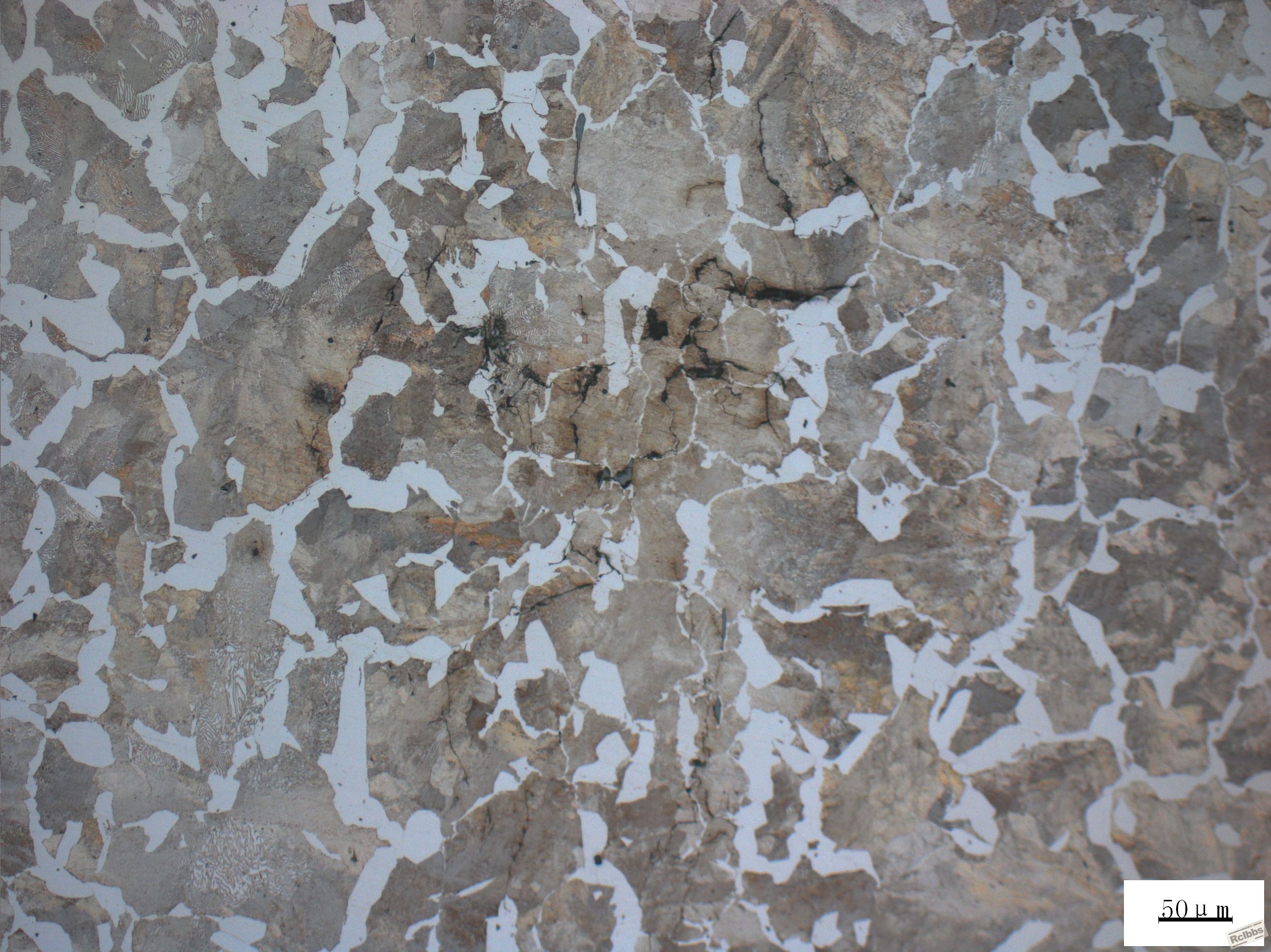

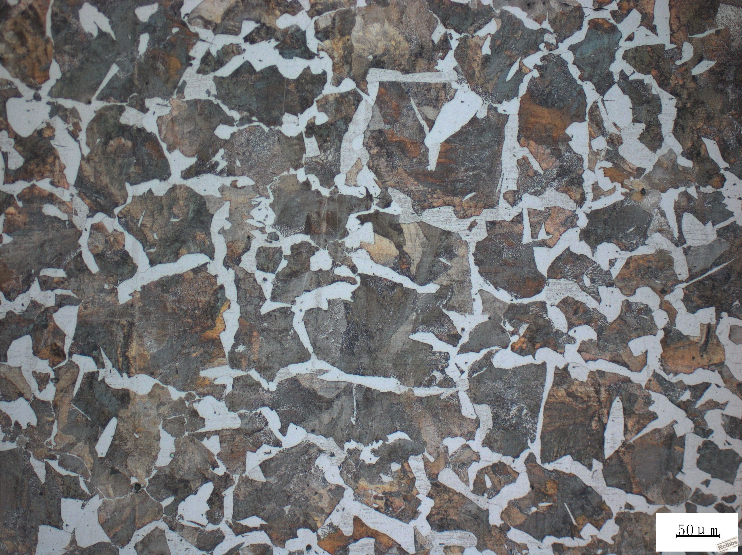

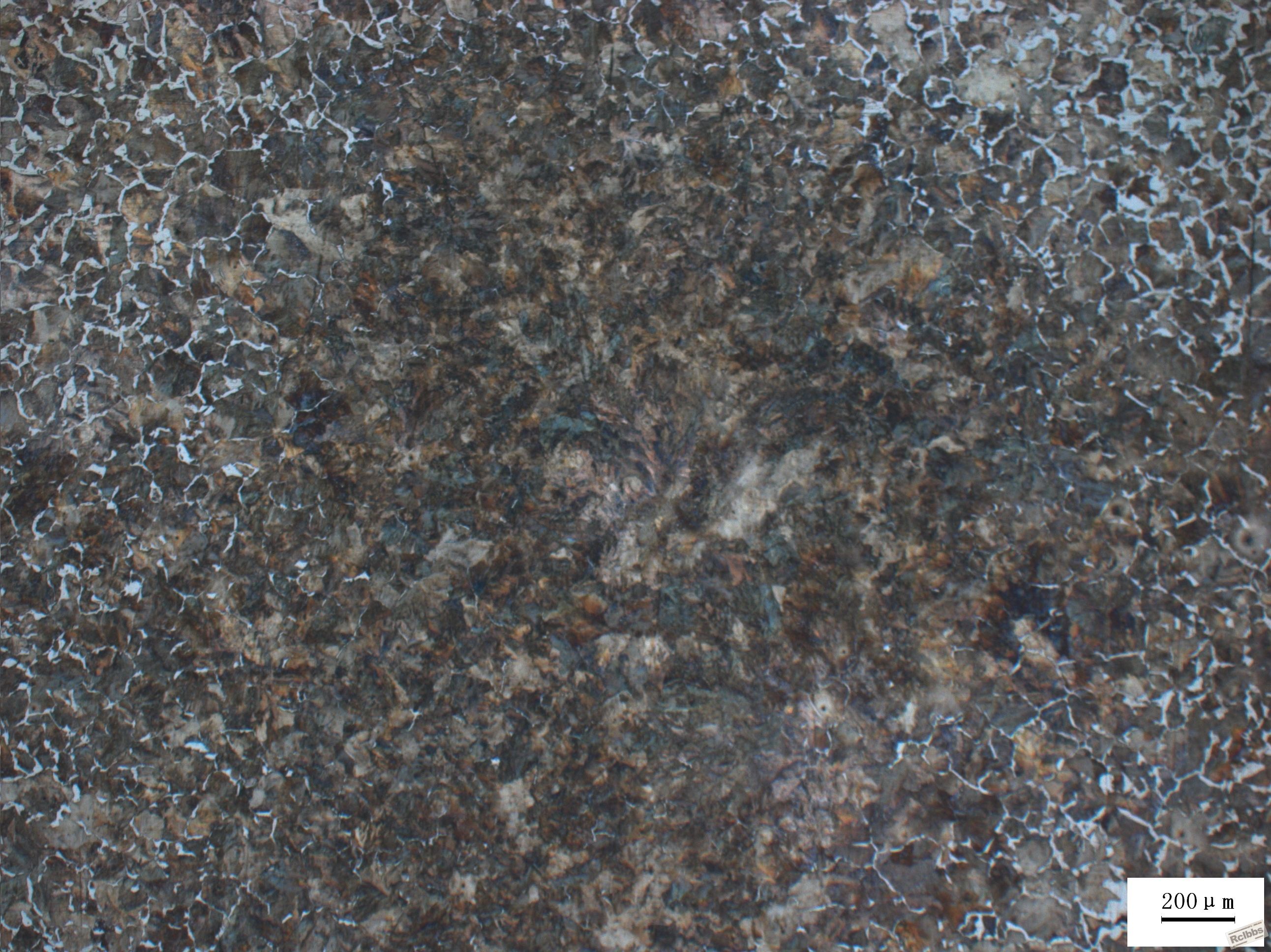

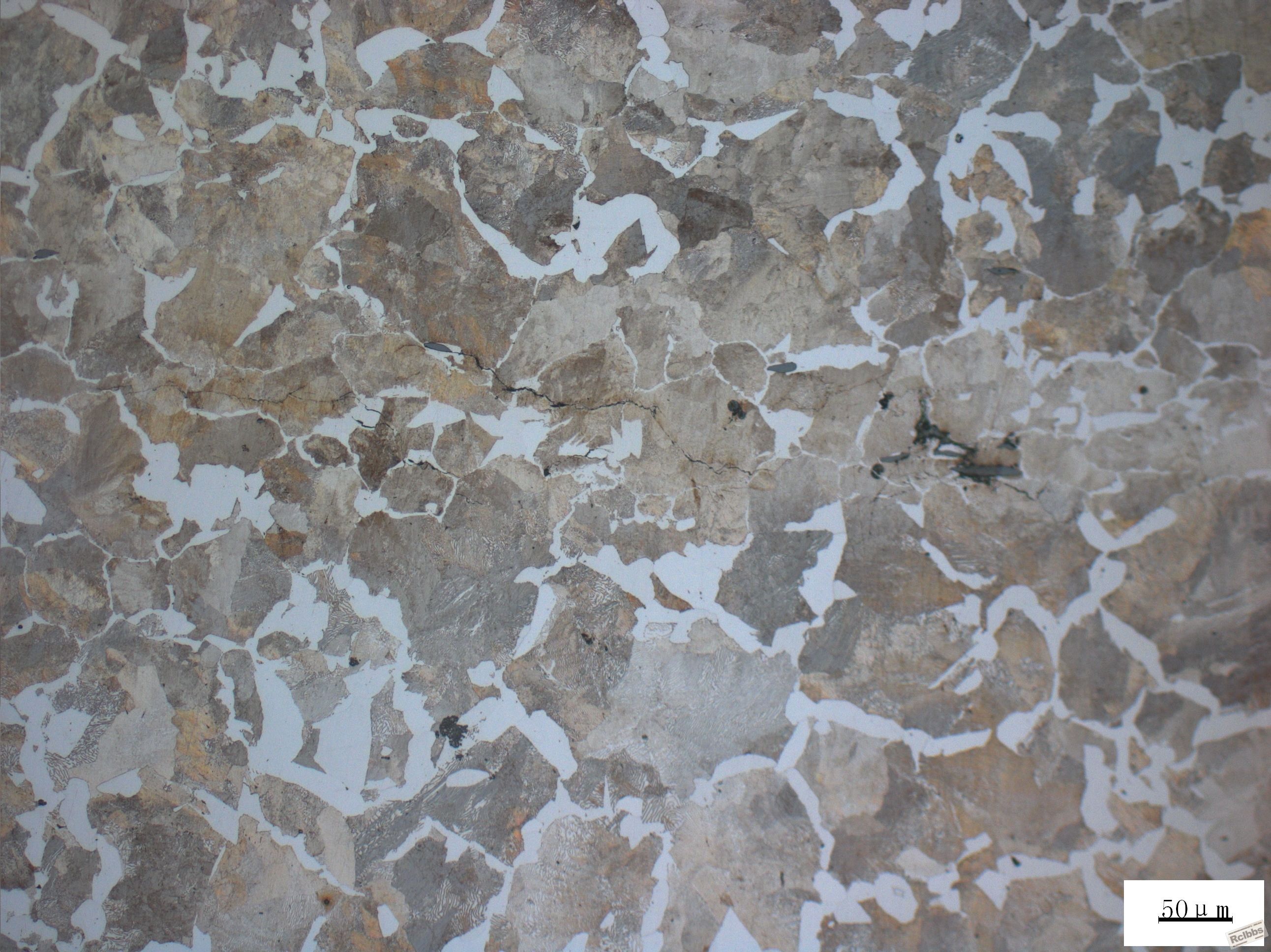

低倍直径160圆钢的图片,还有160圆钢中心取样2.5cm的立方的金相照片,请高手帮助分析有什么缺陷,锻造能用吗,顺圆钢长度方向滚锻。

发表于 2010-3-3 10:35:29 | 显示全部楼层
出现裂纹了,坚决不能用了。
 楼主| 发表于 2010-3-3 10:44:22 | 显示全部楼层
我了解国标检验中心是允许有微小裂纹的,但不知道这样形不形,检验机构说不严重。
发表于 2010-3-3 10:57:00 | 显示全部楼层
160的圆钢,截面比较大,连铸控制要严格些
出现微小裂纹也是意料之中
不过看你的图片,裂纹/夹杂物属于比较严重的
发表于 2010-3-3 11:03:41 | 显示全部楼层
检验机构说不严重你们就开锻撒,到时候出了问题找他们的麻烦就是了
O(∩_∩)O哈哈~
发表于 2010-3-4 15:53:55 | 显示全部楼层
材料出现中心疏松缺陷,热处理前后出现开裂比较重的,在我看来是不能使用了
签到天数: 21 天
发表于 2010-3-4 21:30:06 | 显示全部楼层
心部裂纹严重,不能使用,但若是中心镗孔去除可利用
签到天数: 226 天
发表于 2010-3-4 21:52:42 | 显示全部楼层
绝对废品,
发表于 2010-3-15 11:02:08 | 显示全部楼层
建议不要采用,风险太大了。
签到天数: 324 天
发表于 2010-3-15 11:05:45 | 显示全部楼层
明显的废品,如果掏空的工件可以试一下
发表于 2010-3-15 13:01:39 | 显示全部楼层
疏松,偏析和网状。锻造可改变疏松。内裂很难改变。
发表于 2010-3-15 14:56:29 | 显示全部楼层
我们公司也有出现类似情况,后来被退货了
发表于 2010-3-15 19:44:00 | 显示全部楼层
几个问题没有说清楚,1、此圆钢的钢种没有说清楚,有的钢种应该是允许存在细小裂纹的。而且裂纹集中在中部。2、钢材圆钢的工艺是如何,电炉、转炉+连铸?如果是连铸坯的话,这种缺陷目前在国内那个钢种都可能无法百分之百保证。
建议:1、因第一张照片不是很清楚,低倍是一个很重要的检验,建议确认到底是什么缺陷,如果是白点的话建议不用,与厂家联系解决此问题,退货或改做他用。
2、从提供的加工方式来说,如果是滚锻应该问题不大,建议小批量试生产,有问题立即停止。
3、建议将此问题,无论使用是否正常,都与原料材供应商、钢厂反馈,以便钢厂不断持续改进,提高产品质量。
签到天数: 9 天
发表于 2010-3-15 21:45:51 | 显示全部楼层
如果中间不掏空,坚决不可使用。
签到天数: 93 天
发表于 2010-3-16 08:12:27 | 显示全部楼层
第一张图是晶间裂纹,第二张图是MnS夹杂。
