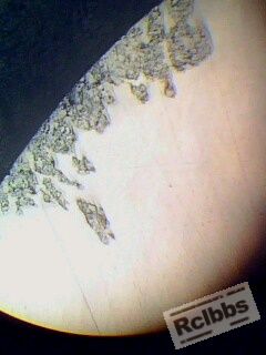

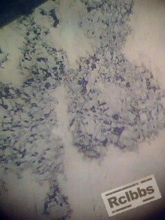

分别为100X与500X
试样为轴承钢球抛光态,请问是夹杂还是氧化物?

 楼主| 发表于 2010-3-2 12:50:47 | 显示全部楼层
IMG0451A.jpg       500X
IMG0454A.jpg       100X
手机拍摄,请多包涵

发表于 2010-3-2 19:55:28 | 显示全部楼层
请说明缺陷宏观形貌及部位。
签到天数: 13 天
 楼主| 发表于 2010-3-3 08:56:03 | 显示全部楼层
钢球表面,没有明显异常
签到天数: 1259 天
发表于 2010-3-3 10:24:58 | 显示全部楼层
好像局部淬火温度低了,没显微硬度试试.
签到天数: 18 天
发表于 2010-3-8 15:56:07 | 显示全部楼层
个人认为,如果在钢球中部,应该是夹杂,在边部,可以根据实际情况分析,看看是否有氧化物的可能!结合实际情况
