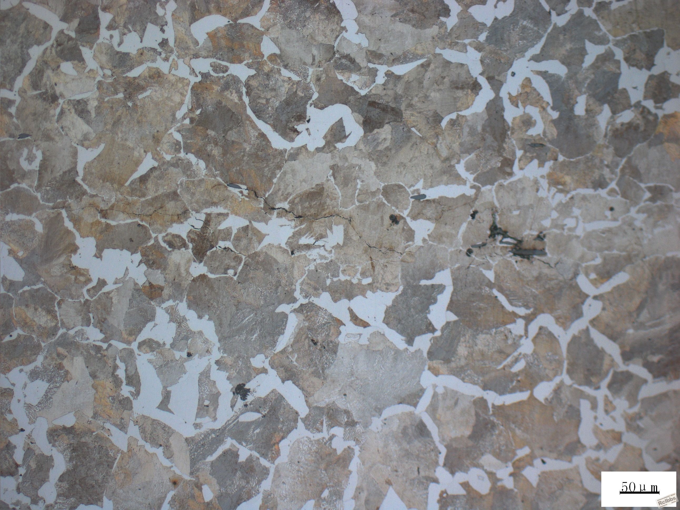

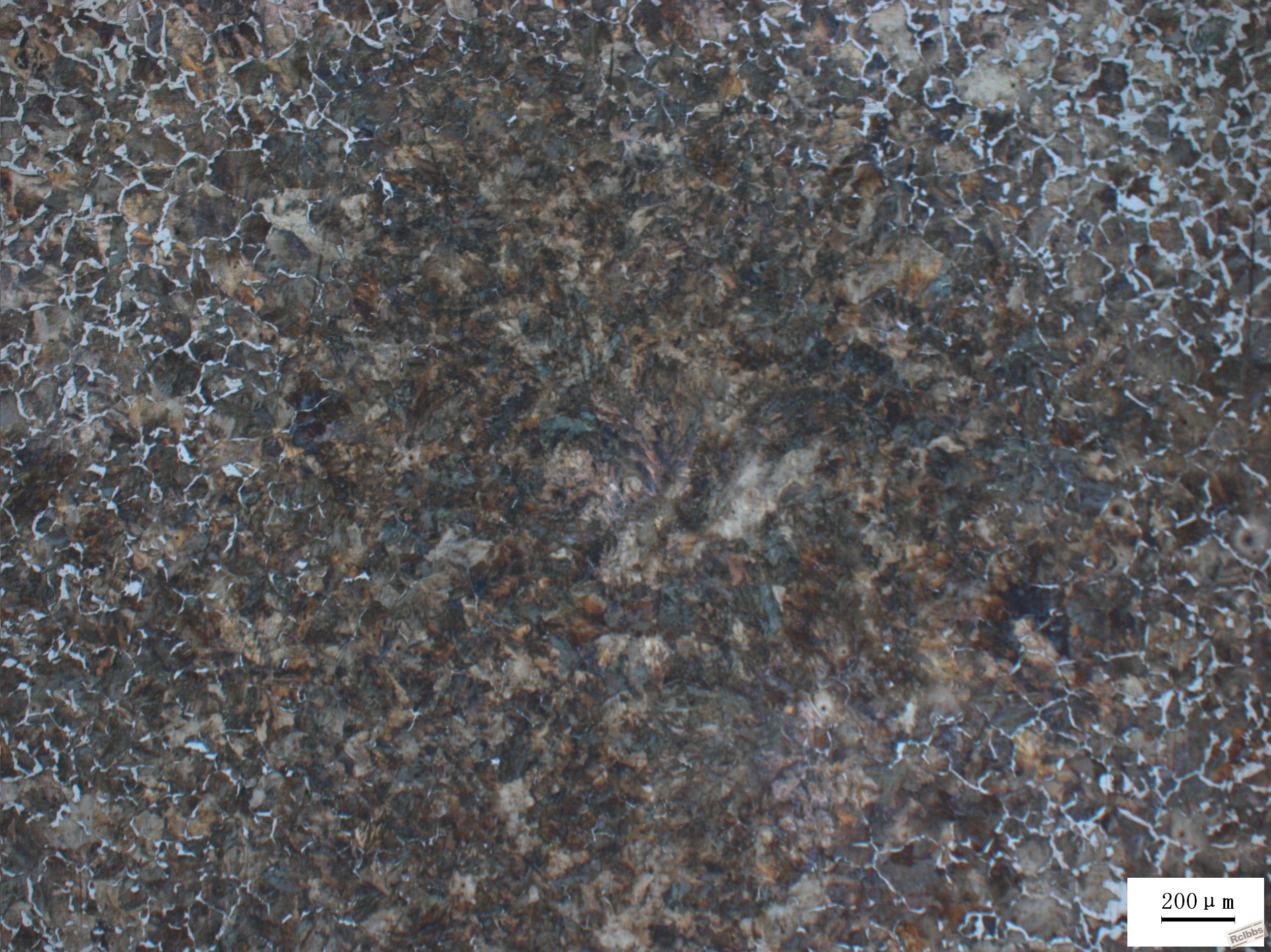

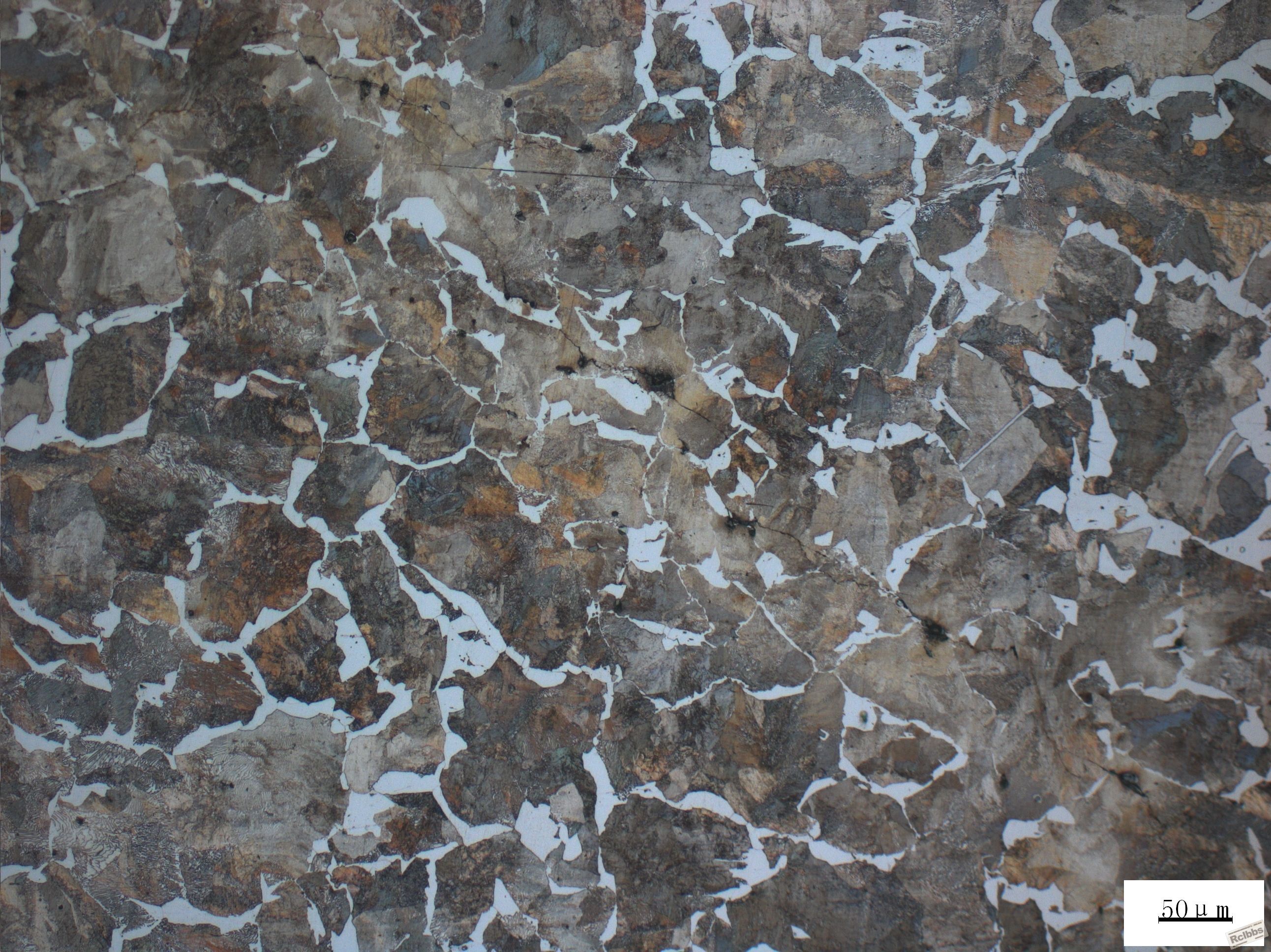

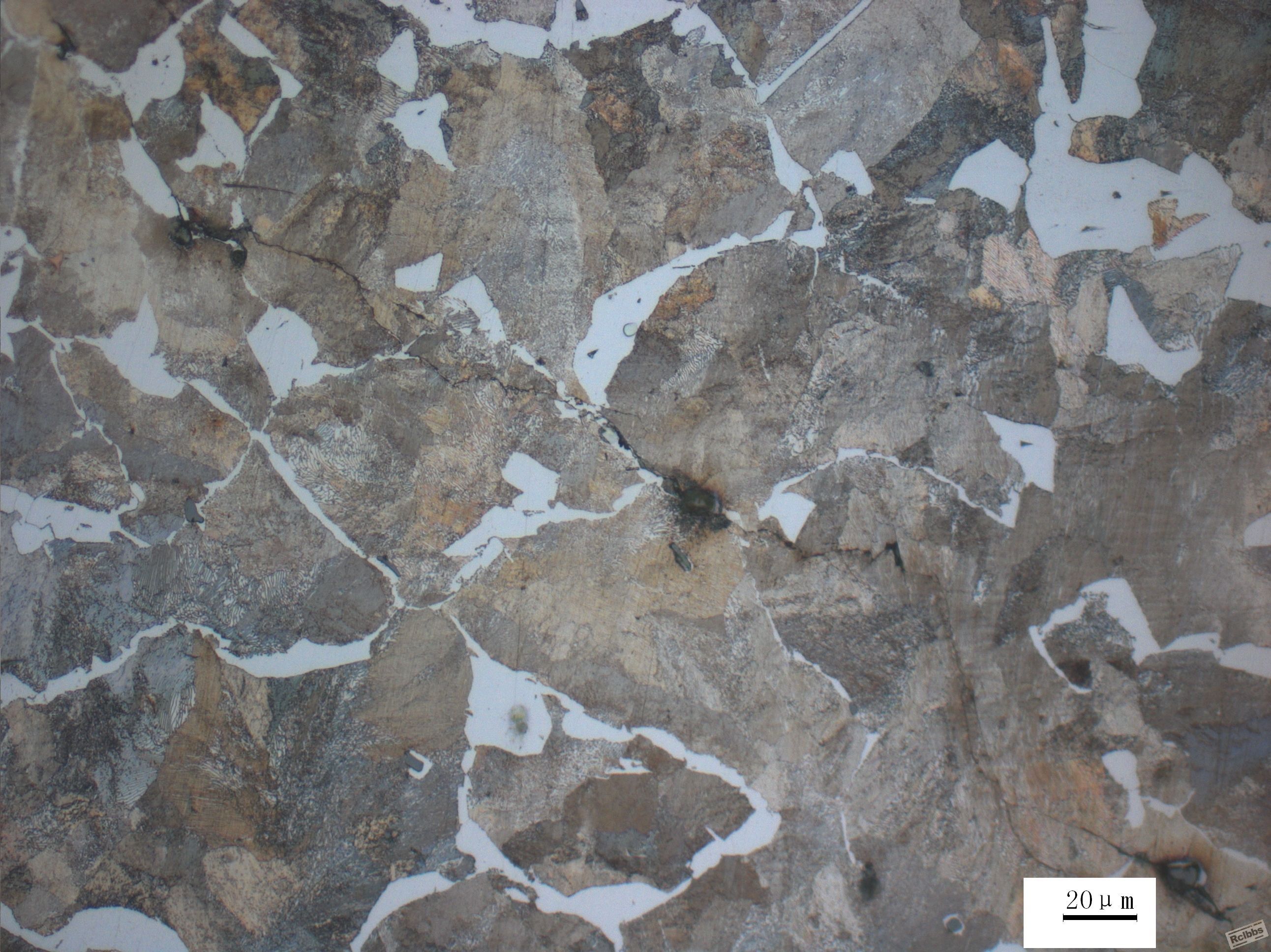

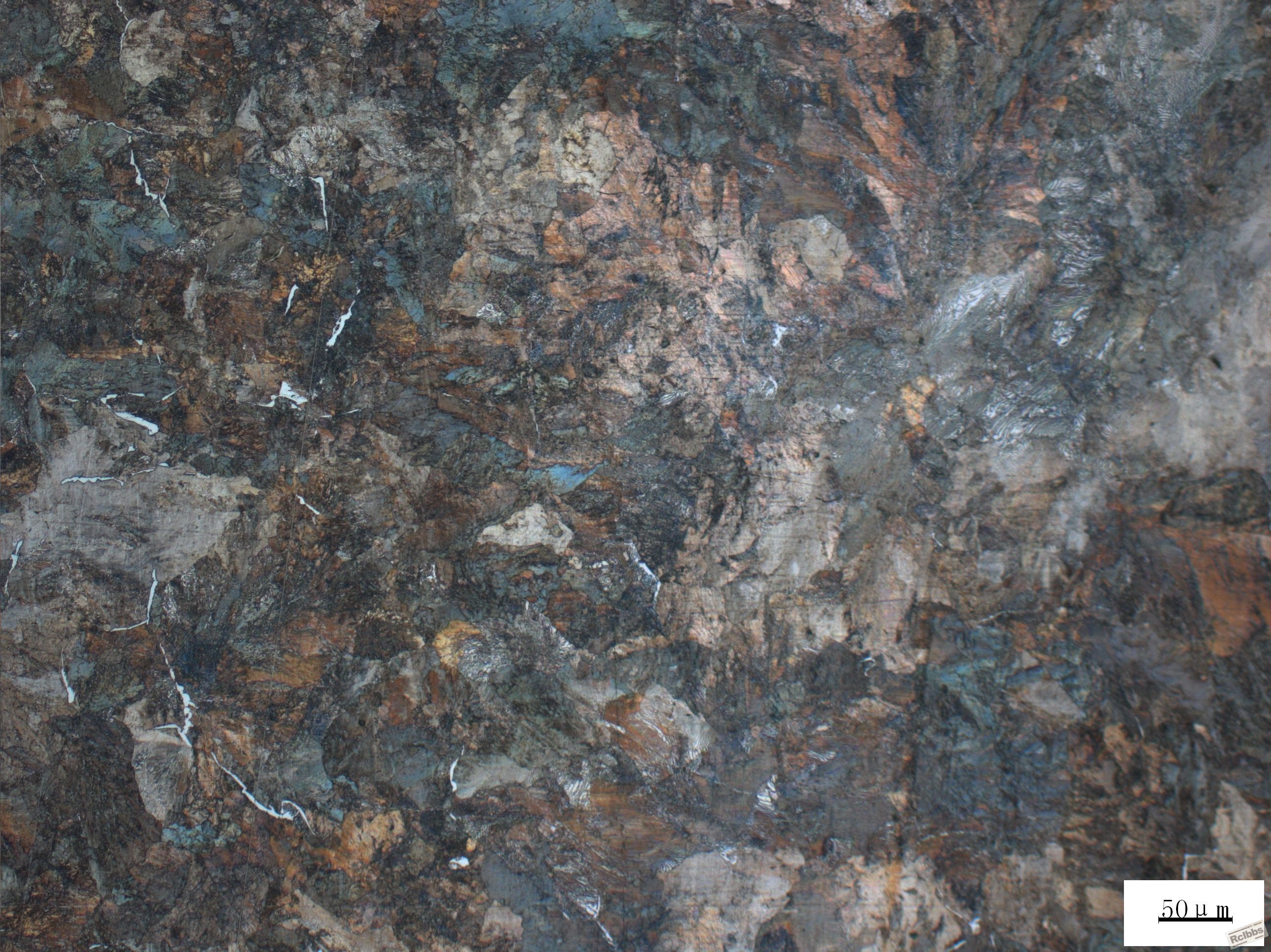

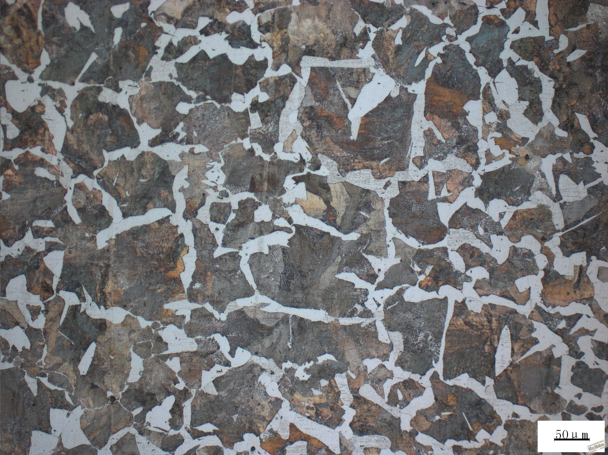

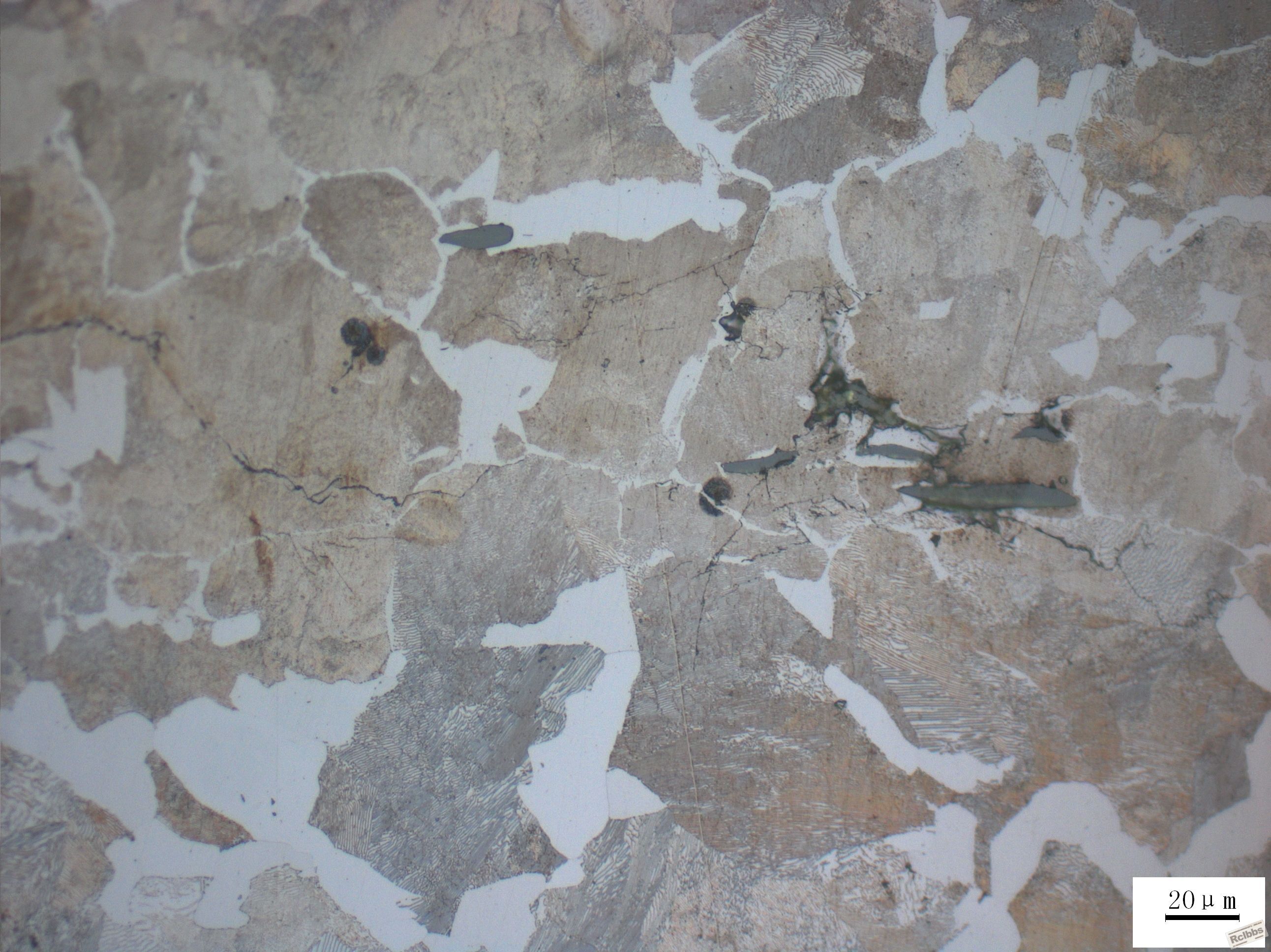

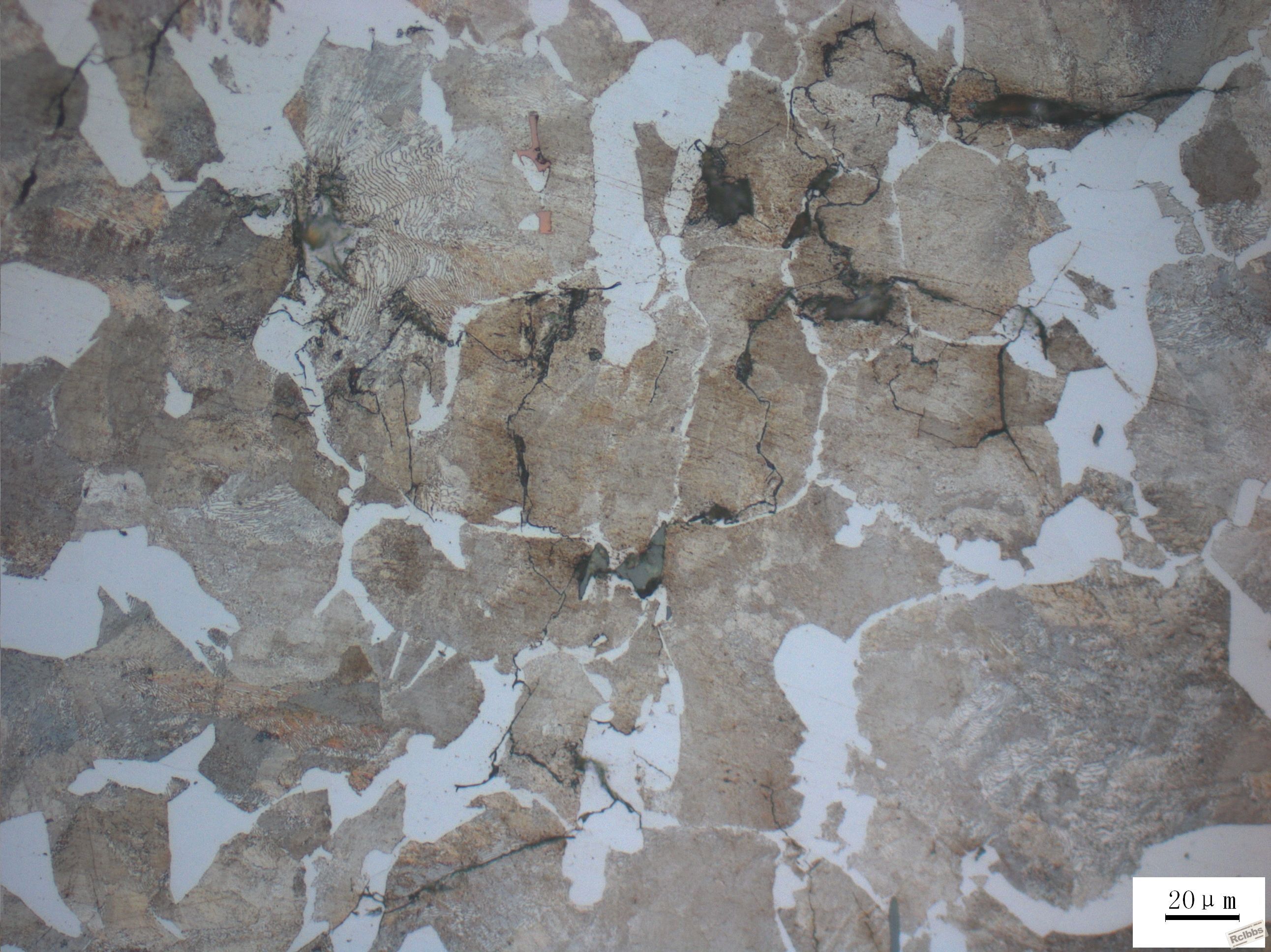

村质50#,直径160园钢,取样2.5cm立方。

裂纹比较重的,个人意见不能用了报废
还有夹杂是怎样的,请在没有腐蚀前做个图片

从图片观察已经有裂纹出现,材料不能在锻造中使用。
 楼主| 发表于 2010-3-2 10:51:37 | 显示全部楼层
没做金相前看不出有裂纹和夹杂,这种材料在进货时还有什么办法能判断是不是可以使用。
 楼主| 发表于 2010-3-2 12:29:12 | 显示全部楼层
请教高手,这种材料符合国家GBT699-1999吗?他存在哪几种缺陷?
发表于 2010-3-2 19:40:46 | 显示全部楼层
这种材料就不符合国家GBT699-1999!标准要求是不能有超过0。2mm细小裂纹、划痕等缺陷,允许存在局面麻面等!

存在内裂及严重的偏析,这种内裂作超声波探伤应能发现。

请大家认真帮助分析一下,另外我们是在直径160mm的圆钢中心取样,然后放大200-500倍后发现的缺陷,一家研究中心的报告仅定义为二级中心疏松,另拿整个圆面分析无偏析情况.

1、传张缺陷处宏观图;2、做个低倍检验。
我怀疑材料有轴心间裂纹
发表于 2010-3-4 11:26:14 | 显示全部楼层
别锻造,除非万不得已。
这种材料不能镦粗,一镦粗,心就裂了。可是这种圆钢,往往锻造制坯的起头第一锤就是镦粗。其实这种显微裂纹,如果有合理的锻造工艺,在锻造中有焊合的可能。但即使缺陷焊合,如果锻造后有淬火,也有隐患。这种情况,最好是退货,除非死马当作活马医。
