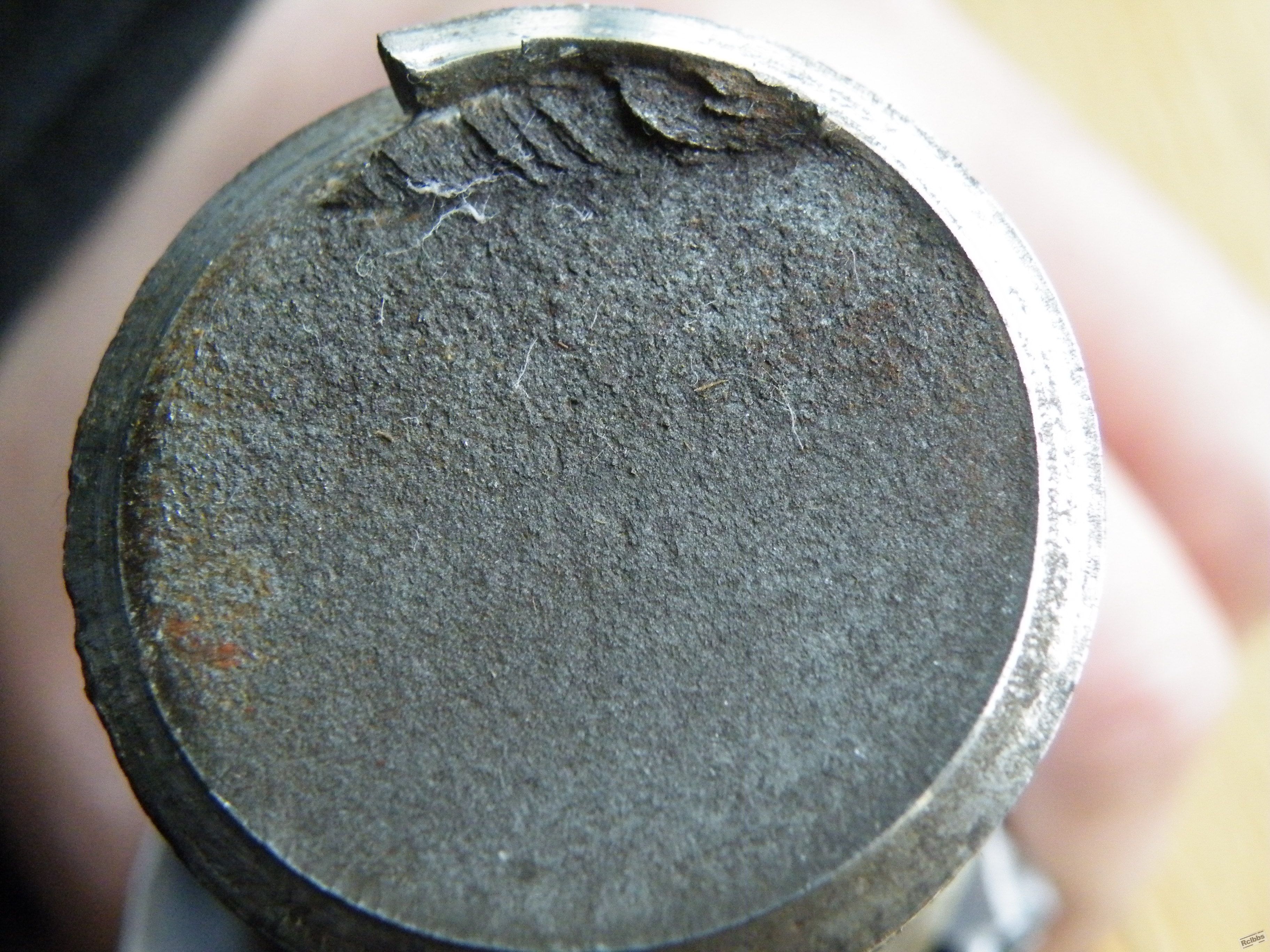

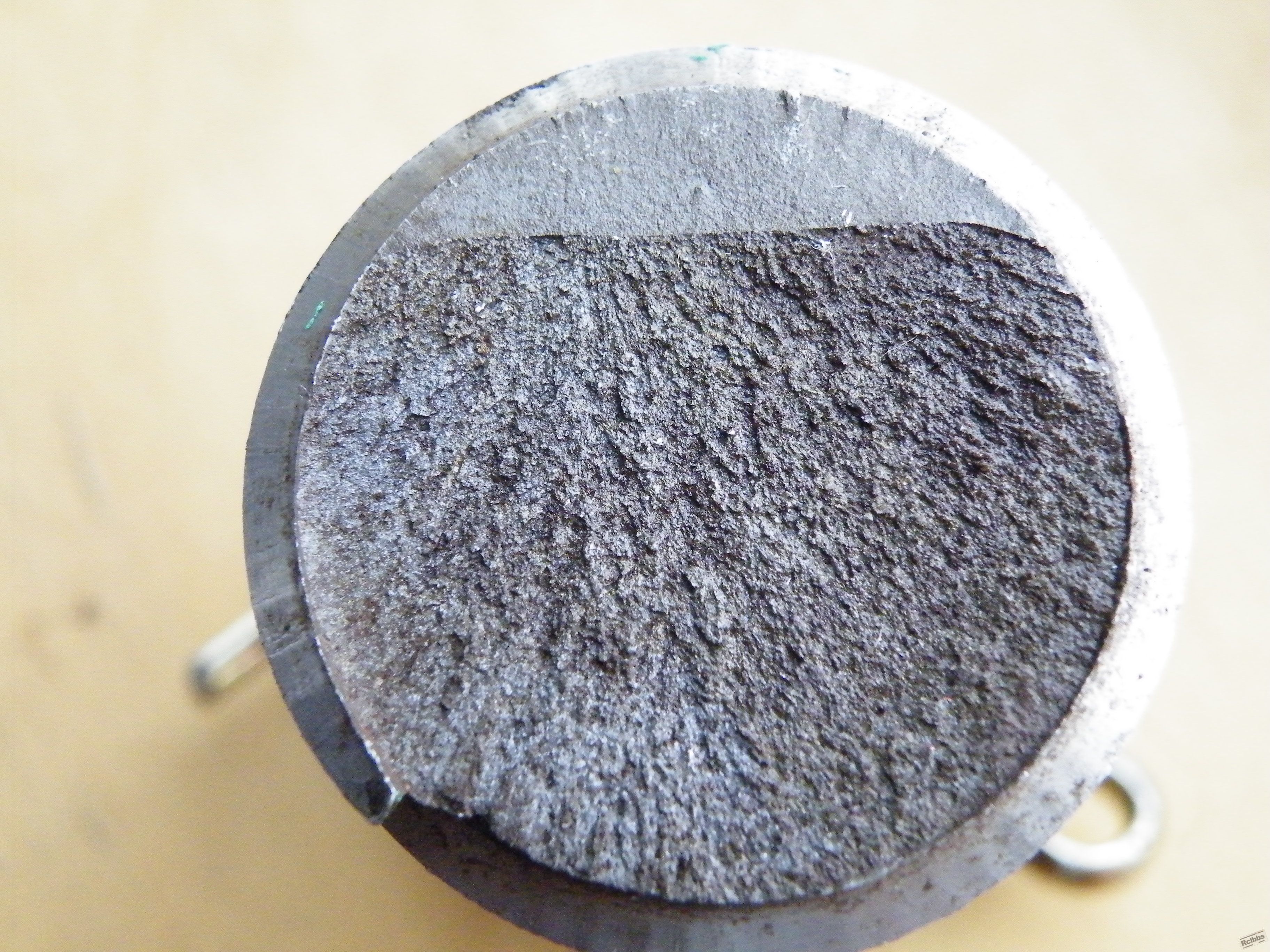

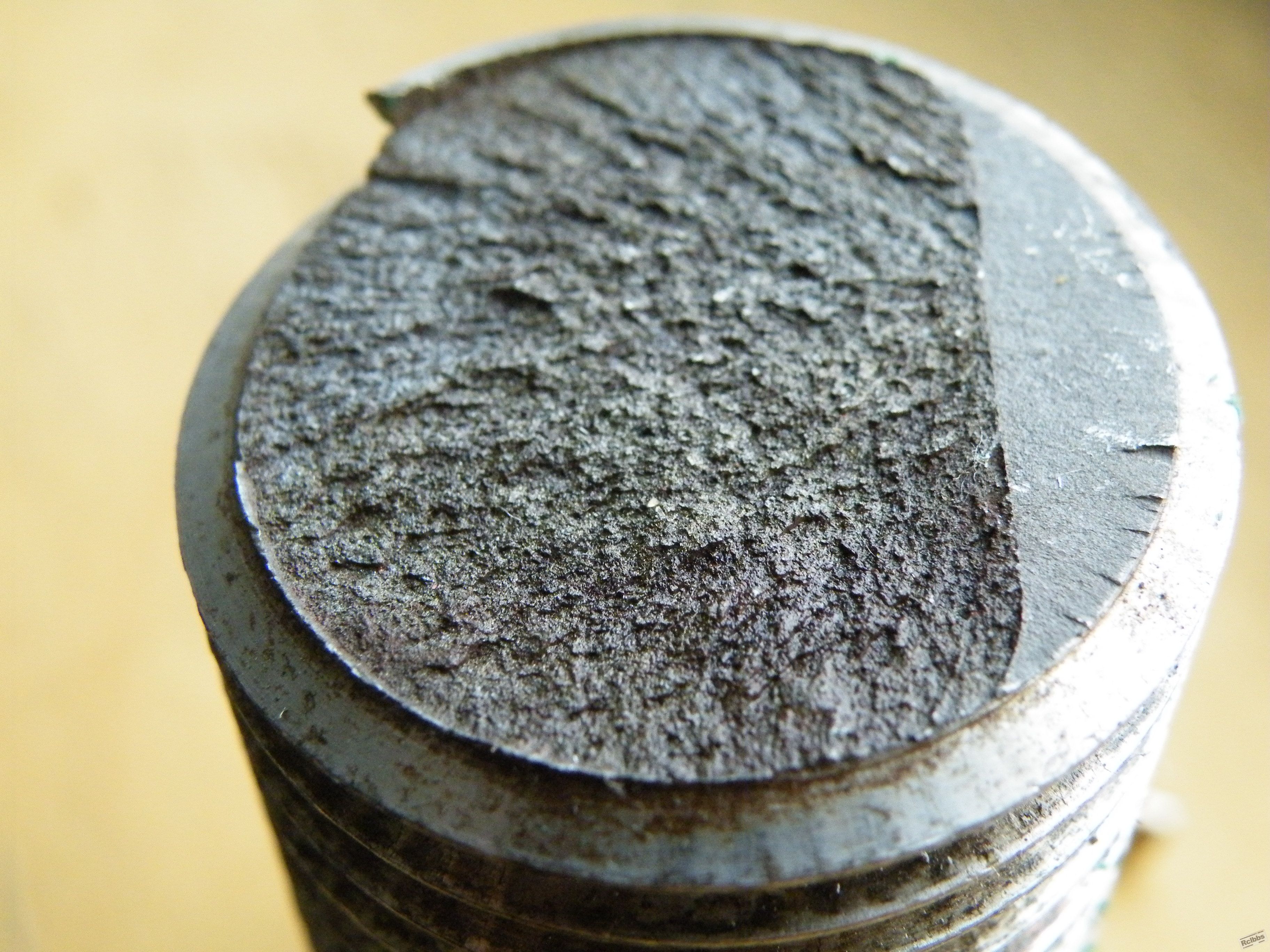

此材料为40cr,调质处理硬度为280HB。断裂处位于螺纹根部。请问是疲劳裂纹还是属于材料热处理后就产生的裂纹。

发表于 2010-3-1 13:04:53 | 显示全部楼层
低周高应力疲劳裂纹

发表于 2010-3-1 14:15:40 | 显示全部楼层
仅凭几个照片来分析是什么原因导致的,是不可能得出答案的。
再作断口扫描、组织、硬度、材质等分析。
签到天数: 1254 天
发表于 2010-3-1 16:47:43 | 显示全部楼层
应该是淬火裂纹导致的断裂。关键跟踪一下与此断裂螺栓一炉处理的有多少断裂,概率多大?若概率大,则说明热处理工艺过程或机加工工艺过程有问题,原材料也有可能。

发表于 2010-3-1 18:50:55 | 显示全部楼层
不同应力作用有台阶.应力不高,裂纹源在光滑一面
发表于 2010-3-1 19:14:15 | 显示全部楼层
可以肯定是疲劳断裂。
发表于 2010-3-1 19:15:54 | 显示全部楼层
几个照片是不可能得出真正原因的,建议断口分析、组织、硬度、材质等分析!
发表于 2010-3-1 21:14:33 | 显示全部楼层
个人意见是疲劳裂纹,裂源在平滑处,从断口看样品晶粒度比较粗大的,最好是请楼主再进行断口扫描、组织、硬度、材质和夹杂物形态等图片和数据传上来,好让大家再综合分析才能得到正确判断
签到天数: 2978 天
发表于 2010-3-1 21:46:00 | 显示全部楼层
疲劳断裂!裂纹源,放射区,剪切区很明显!

发表于 2010-3-1 22:06:39 | 显示全部楼层
根据宏观断口形貌特征,可以判定为多源疲劳断裂 ,或称之为低周疲劳断裂。建议在源区及邻近螺纹处截取断口金相检测试样,进一步分析疲劳裂纹源产生的原因。
 楼主| 发表于 2010-3-2 09:02:21 | 显示全部楼层
谢谢各位大侠的分析。裂纹产生的原因还得做进一步的分析,断口分析,组织分析需要做哪些内容。我是做质量的对金属失效分析不怎么了解。现在首先想知道的是这属于那类裂纹。谢谢了。

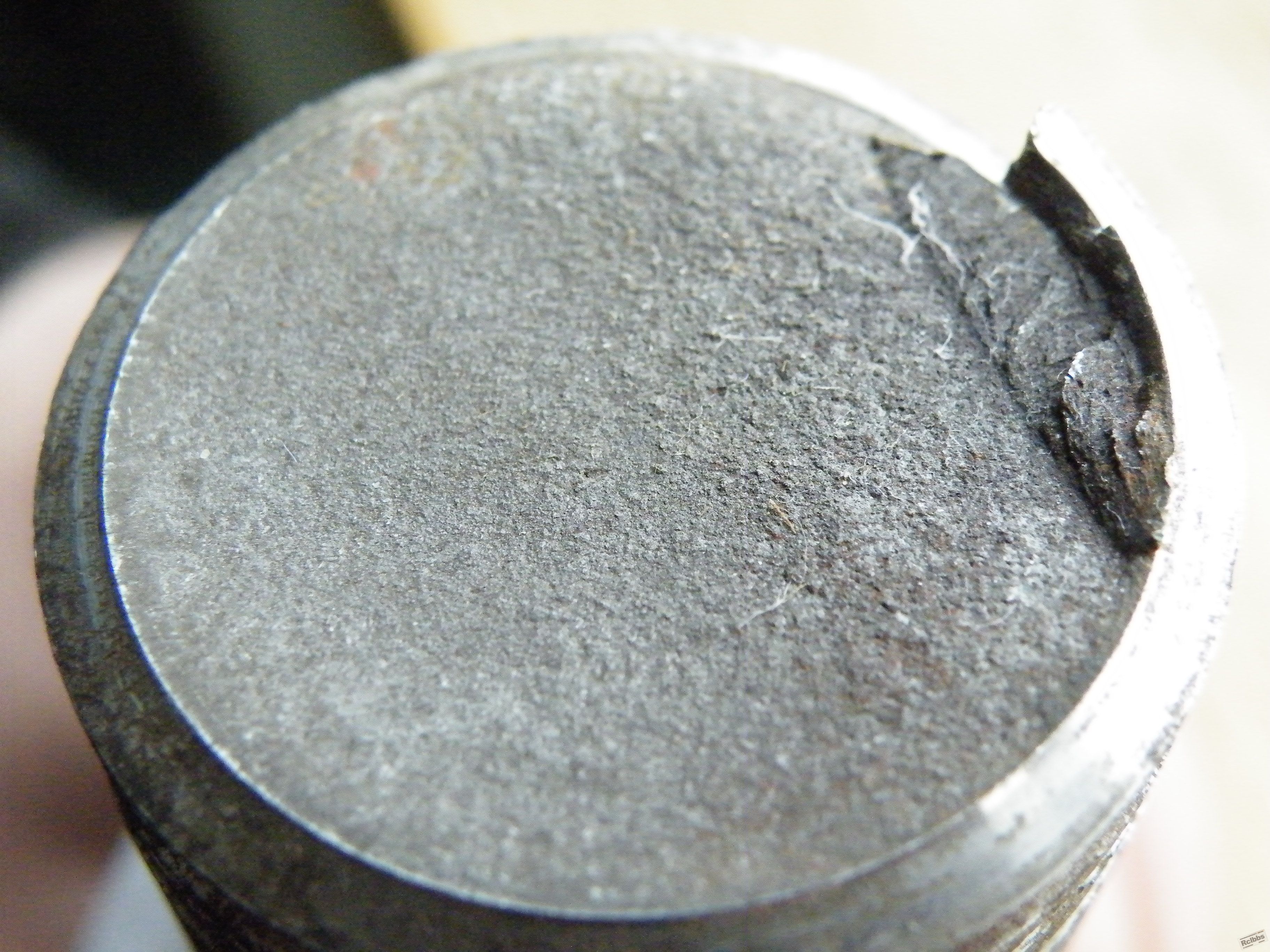

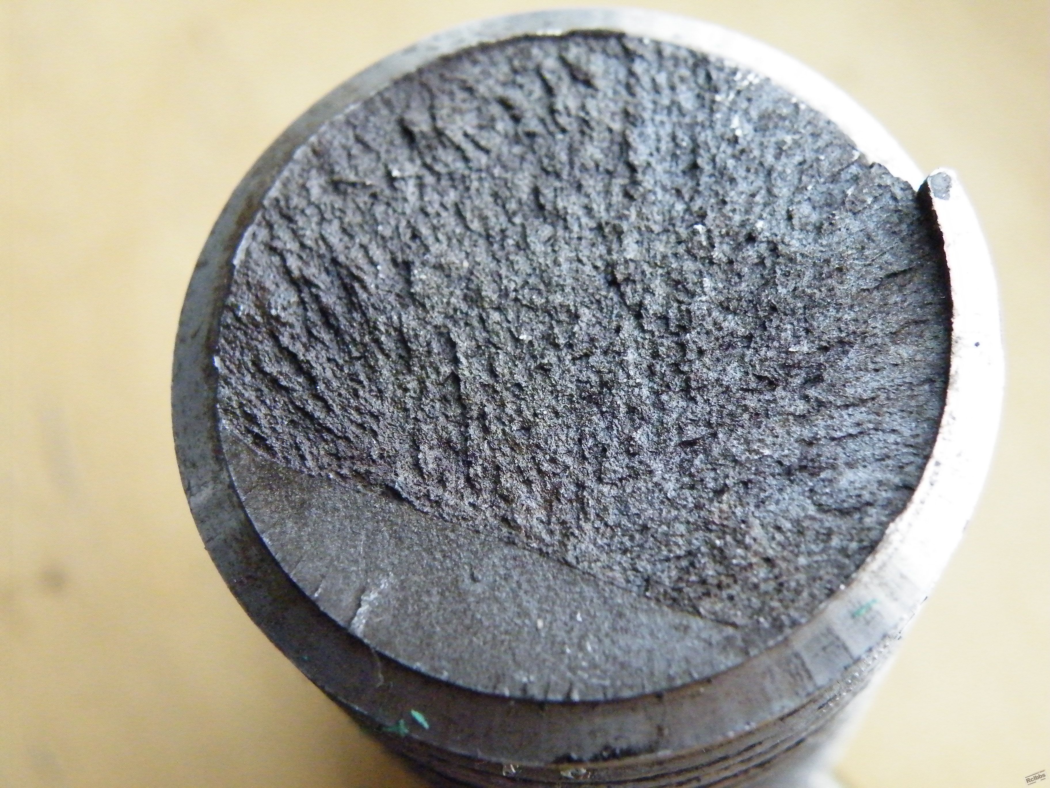

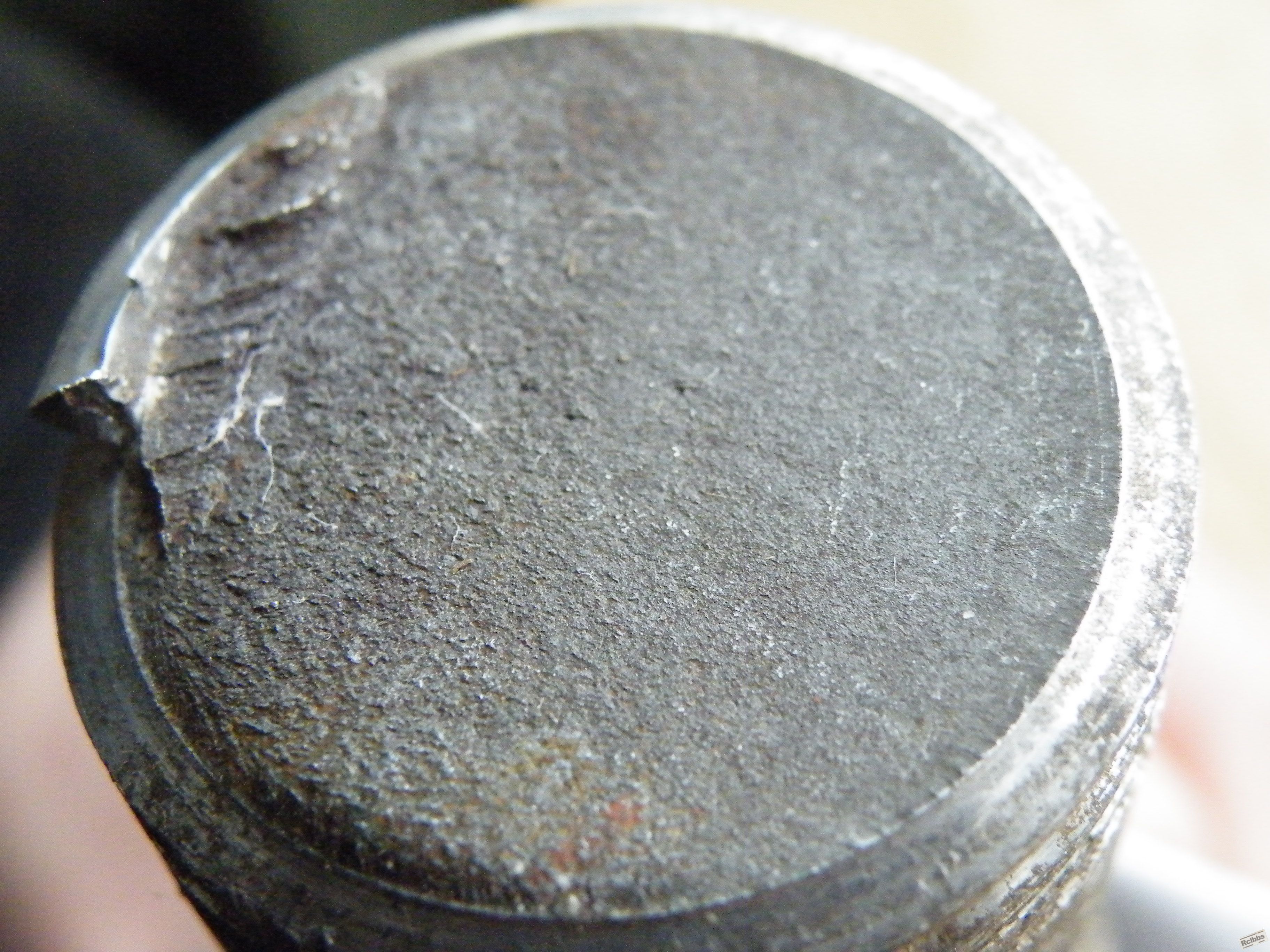

 楼主| 发表于 2010-3-2 09:17:35 | 显示全部楼层
这儿还有3张图片和昨天发的是同一种产品,特请大家也帮忙看看属于那种裂纹,需要做些什么分析。
热处理裂纹宏观断口有那些特征?拜托了

发表于 2010-3-2 10:42:13 | 显示全部楼层
    还请你把热处理工艺说明一下,断口宏观相做个电子扫描分析,看看是怎样的情况,金相怎样的组织,都要综合思考的,热处理方面也是有问题,材质也是看的,夹杂是怎样的形态
发表于 2010-3-3 14:08:07 | 显示全部楼层
回复 13# 紫琅人
    应该是在热处理之前就有机加工缺陷了。
