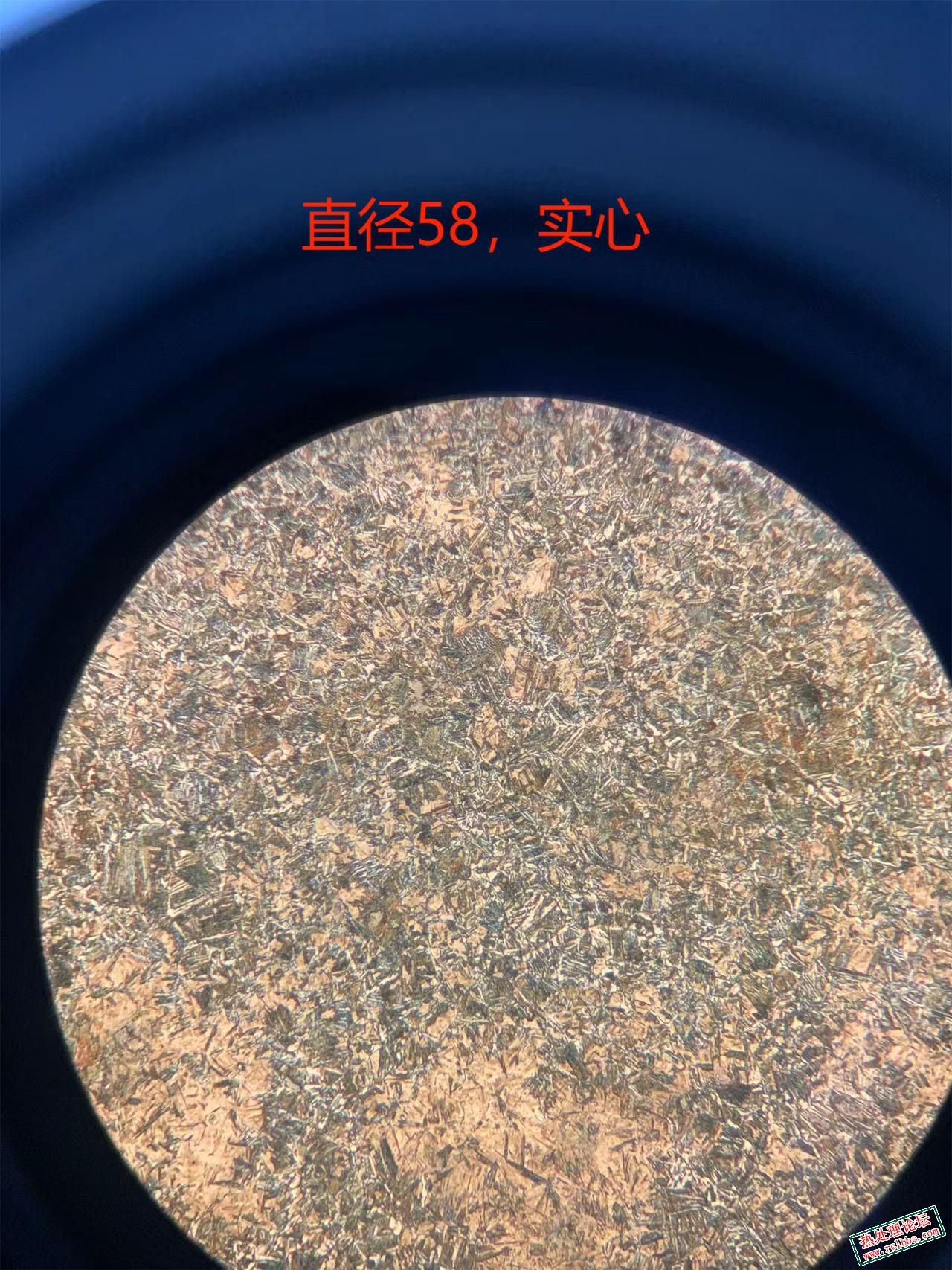

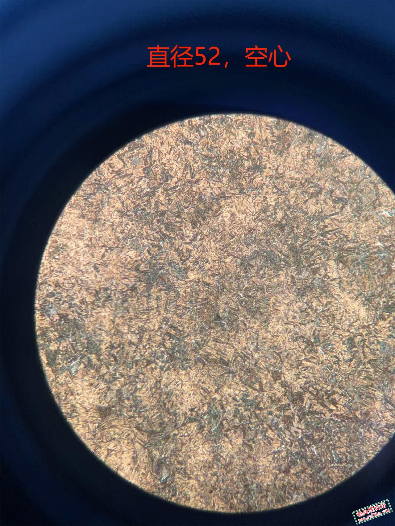

都是40Cr,工艺一样,860淬火,直径52的,淬火时间120min;直径58,淬火时间170min,一个空心,一个实心,淬火后的金相组织,烦请各位大神,帮忙分析一下,都有什么组织?还有这个温度淬火,得到这样的组织正常吗?

淬火冷速不够,条状贝氏体明显,屈氏体也比较明显,40cr油淬淬透直径40mm,实心58淬不透,可采用水基淬火液

正常,40CR淬透性就是差,马氏体,贝氏体,铁素体,,,

40Cr的淬火性一般,只比碳钢好点儿。直径50以上肯定是不好淬透的。单纯的延长淬火时间实际上意义不大。要看你淬火液的冷速够不够快,还有如果淬火液的冷速够快的话860的温度有点儿高。看图片的话同意楼上大侠的看法有马氏体、贝氏体、铁素体。

沉浮 发表于 2023-4-11 12:49
40Cr的淬火性一般,只比碳钢好点儿。直径50以上肯定是不好淬透的。单纯的延长淬火时间实际上意义不大。要看 ...
好的,谢谢大神,出现贝氏体应该是冷却速度不够导致的吧
签到天数: 387 天
发表于 2023-4-12 12:53:42 | 显示全部楼层
是的,个人观点是这样的,冷速不够出现了贝氏体转变温度区间。还有就是黑增加残奥的存在只是我的水平有限,看你的图片我没看出来太多的残奥。
