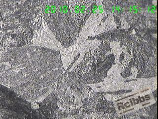

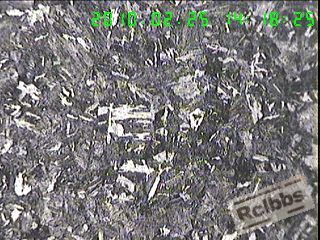

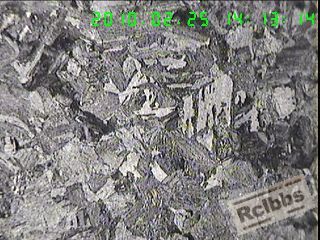

请大家来看一下这是什么,谢谢
材料:42CrMo
工件:轴(直径45MM*长210MM)
热处理:
表层:高频淬火
心部:不祥,个人看像是正火,组织像细片状P+块状F+粒状B
硬度:
表层-1.4MM高频淬火硬度
2-14.5MM处  HV1硬度  273.1-297.0  (HRC28.0-31.0)
15.0MM-23.5MM处   HV1硬度  274.5-242.0  (HRC31.0-23.0)
问题:请老师分析一下此工件心部组织,使用何种热处理工艺谢谢,

发表于 2010-2-25 19:59:42 | 显示全部楼层
截面较大就会有这样的情况出现,请说明工艺参数

发表于 2010-2-25 22:03:36 | 显示全部楼层
屈氏体T+粒状B+块状F

 楼主| 发表于 2010-2-26 08:53:12 | 显示全部楼层
今天了解了加工工艺,此工件乃原材料下料后直接车削毛坯,
也就是说此件组织可能为原材料供应态,类似于正火态,
请各位老师说说看,谢谢

发表于 2010-2-28 21:09:50 | 显示全部楼层
屈氏体T+块状F

回复 4# fangqingfeng123
    你的判断应是对的。
