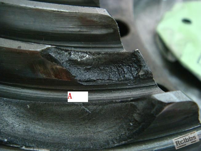

各位失效分析专家,请帮忙提供分析盆齿断齿的大概方向:
1.材料:20CrMoH
2.加工路线:锻造---正火----切齿----渗碳淬火-----回火-----抛丸-----碾磨配对
3.热处理要求:表面硬度58/62HRC,齿根心部硬度38/46.5HRC,有效硬化层0.8/1.1mm
4.服役情况:驱动桥盆齿轮,正常情况下工作了大概1200H,有一个齿折断
失效断口图片:
断口
断口
4.问题:
1)是贝纹线疲劳断裂吗?
2)断裂源在A处吗?
3)从断口观察,可能存在的主要断裂的原因为哪些?
4)该从哪几方面入手分析?
5)各位大侠能否分享在工作中遇到的相似案例,以供学习。
5.目前的进展:
1)硬度,硬化层深度,检测都是合格的
表面硬度实测:61HRC,心部硬度:42/44HRC,硬化层深度:1.05mm
2)金像组织待查
期待各位的真知灼见!
断口
断口

请楼主发个较为清晰的局部断口图,这个图实在不好判断!

齿部有烧伤,接触区好像不太好,取个别的齿做金像,然后在决定下一步的工作

从照片上看,断齿部位处于小端,属于掉角接触,副接触面也有较深的接触印痕及擦伤痕,在一般情况下,盆齿在受到大的载荷的情况下,接触区应该移向大端,因此可以判断:该盆齿断齿产生的原因在于装配不合理(间隙调整不当),小端严重偏载啮合,导致早期疲劳断裂。

从齿根看有机加工刀痕,造成应力集中,疲劳断裂,下边的先断,上边的后断

是否可以从两方面入手:
1,机加工质量问题,有无异常刀痕;
2,齿面加工精度问题,有无偏载或接触不良。
秋天的风 + 5 感谢参与!

从楼主所说情况大致判断,盆齿为低周疲劳断裂;从断裂情况看,只有个别齿断裂,大致可以判断此工件一系列工艺应该没有问题;裂纹源起如于A处,裂纹表面较光滑,齿顶部似乎有闪闪发亮的磨损面,齿部有磨擦损伤的颜色。所以大胆判断此盆齿断裂主因为安装和配合问题

也有可能是使用当中的问题。断裂起因也估妄猜一下,因以上原因很可能在A处产生磨擦损伤或剥落,磨擦引起的高热产生二次淬火马氏体,性硬而脆,出现裂纹,进而产生断裂。
