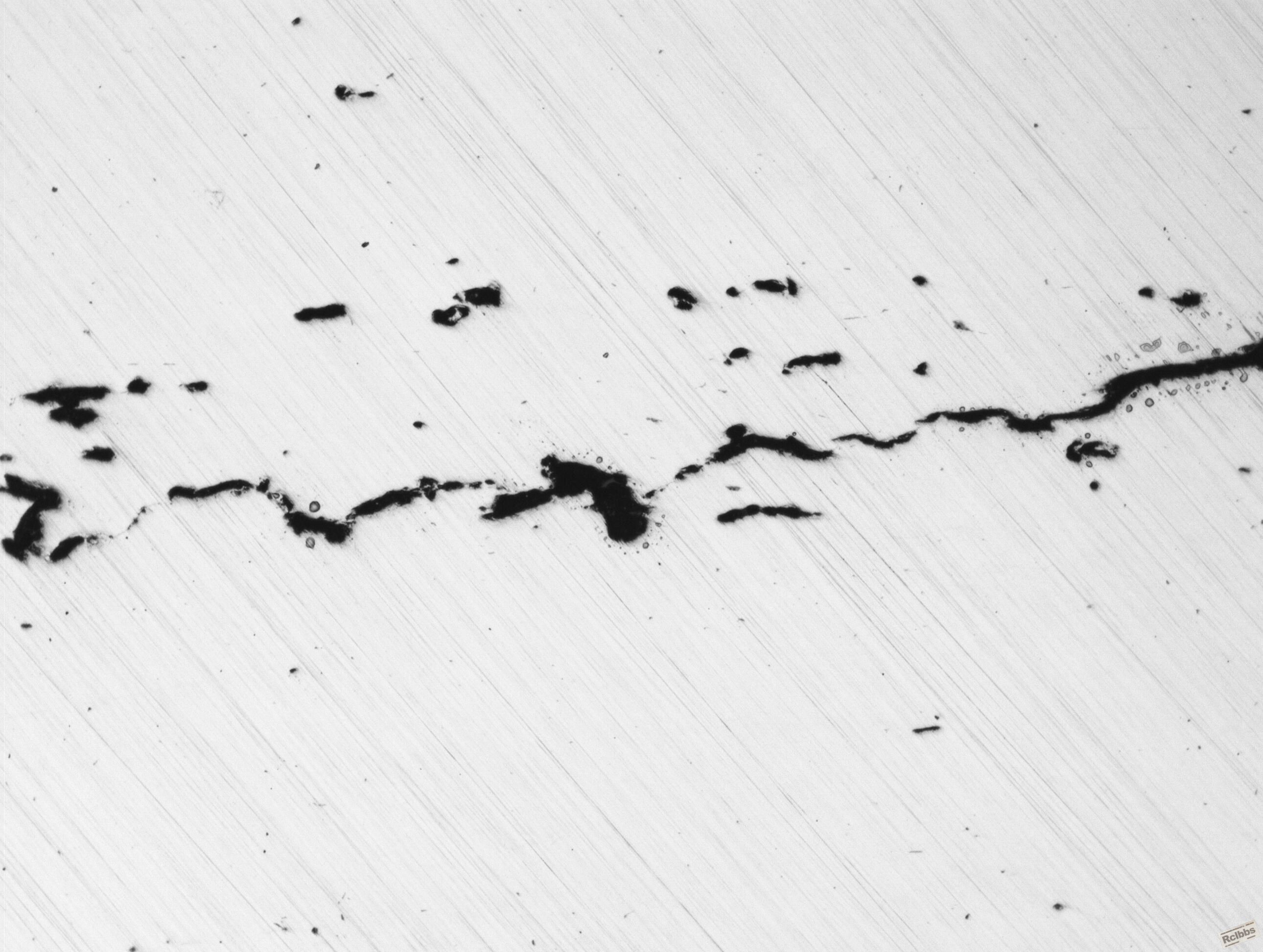

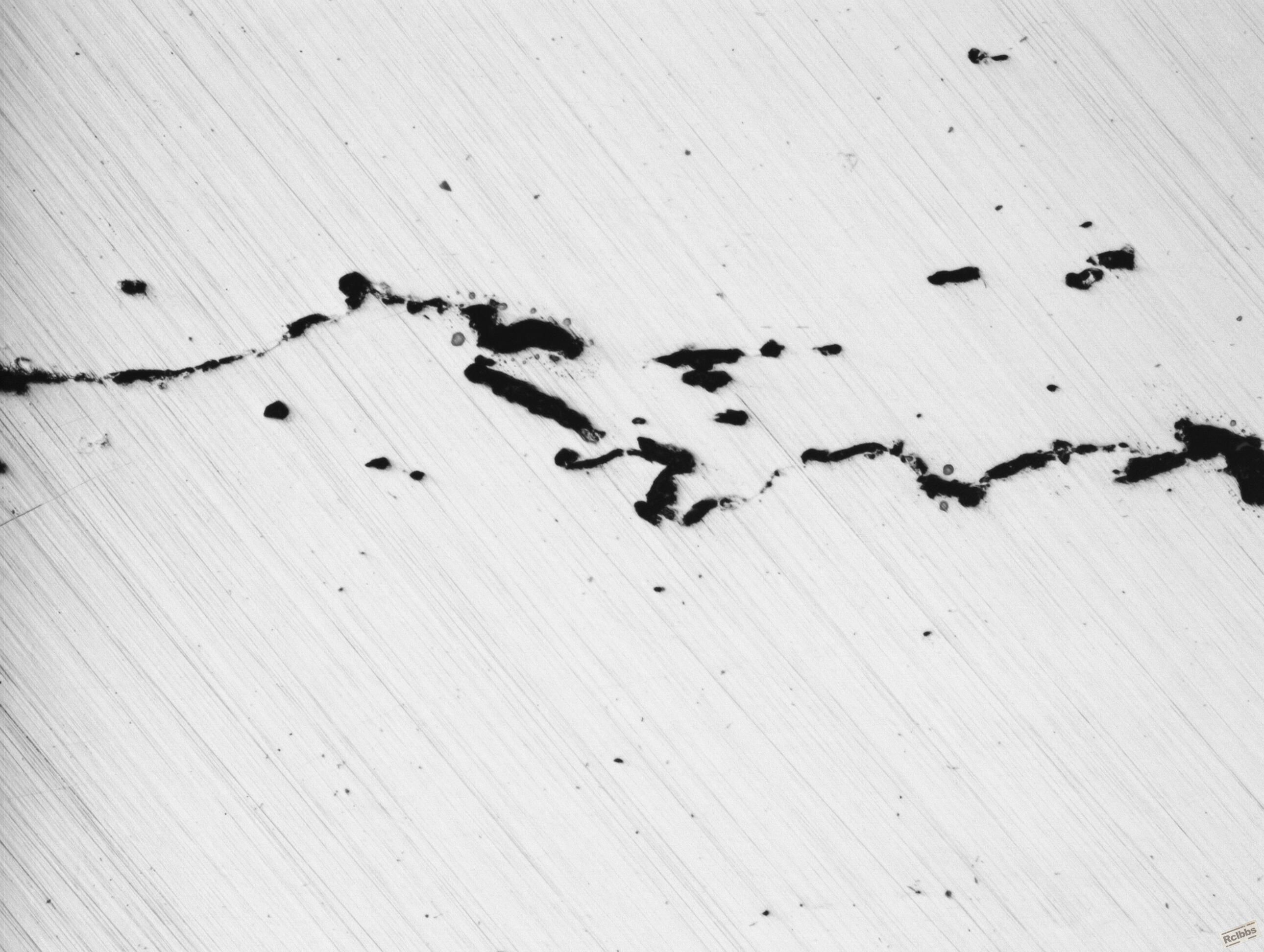

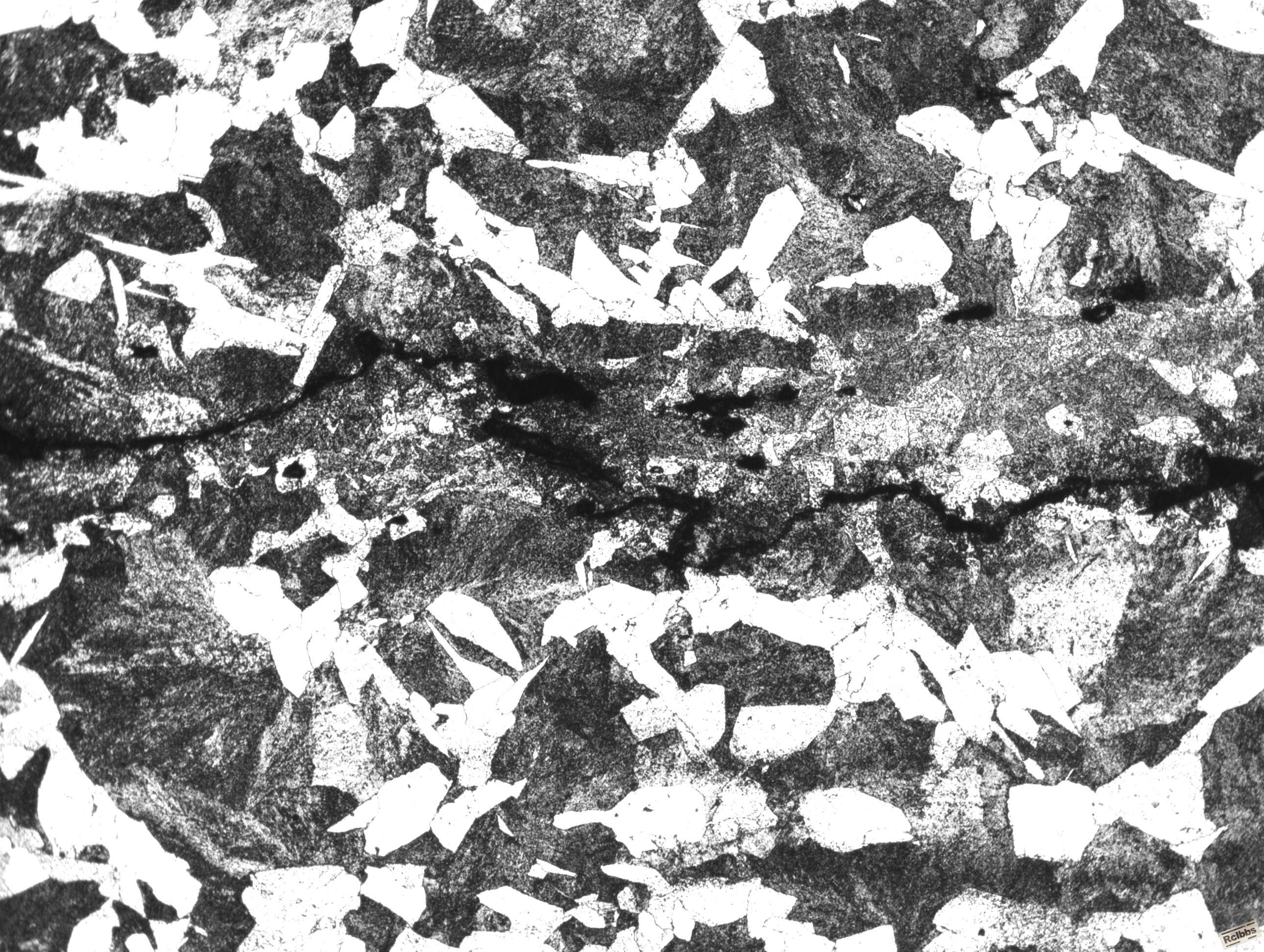

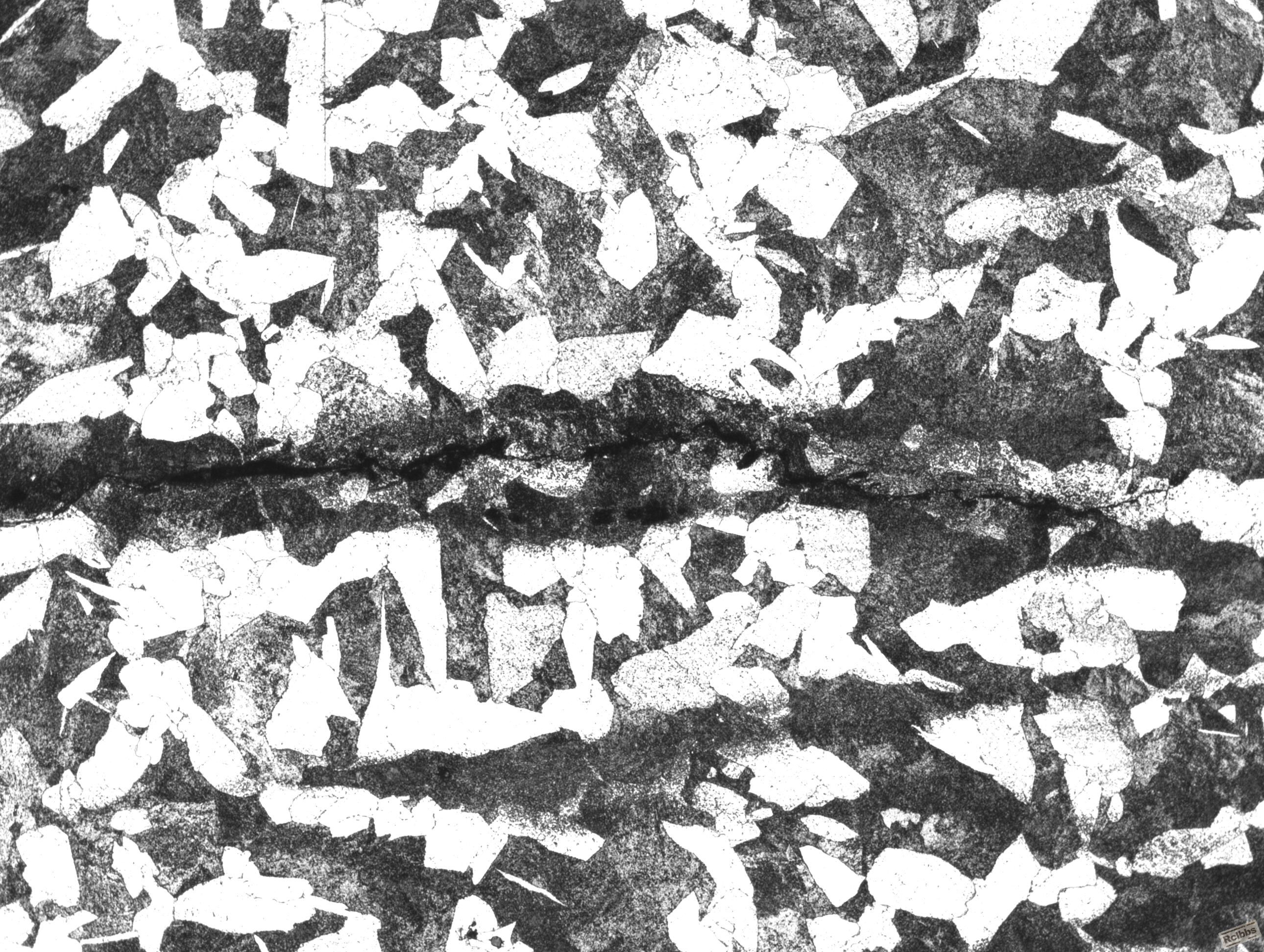

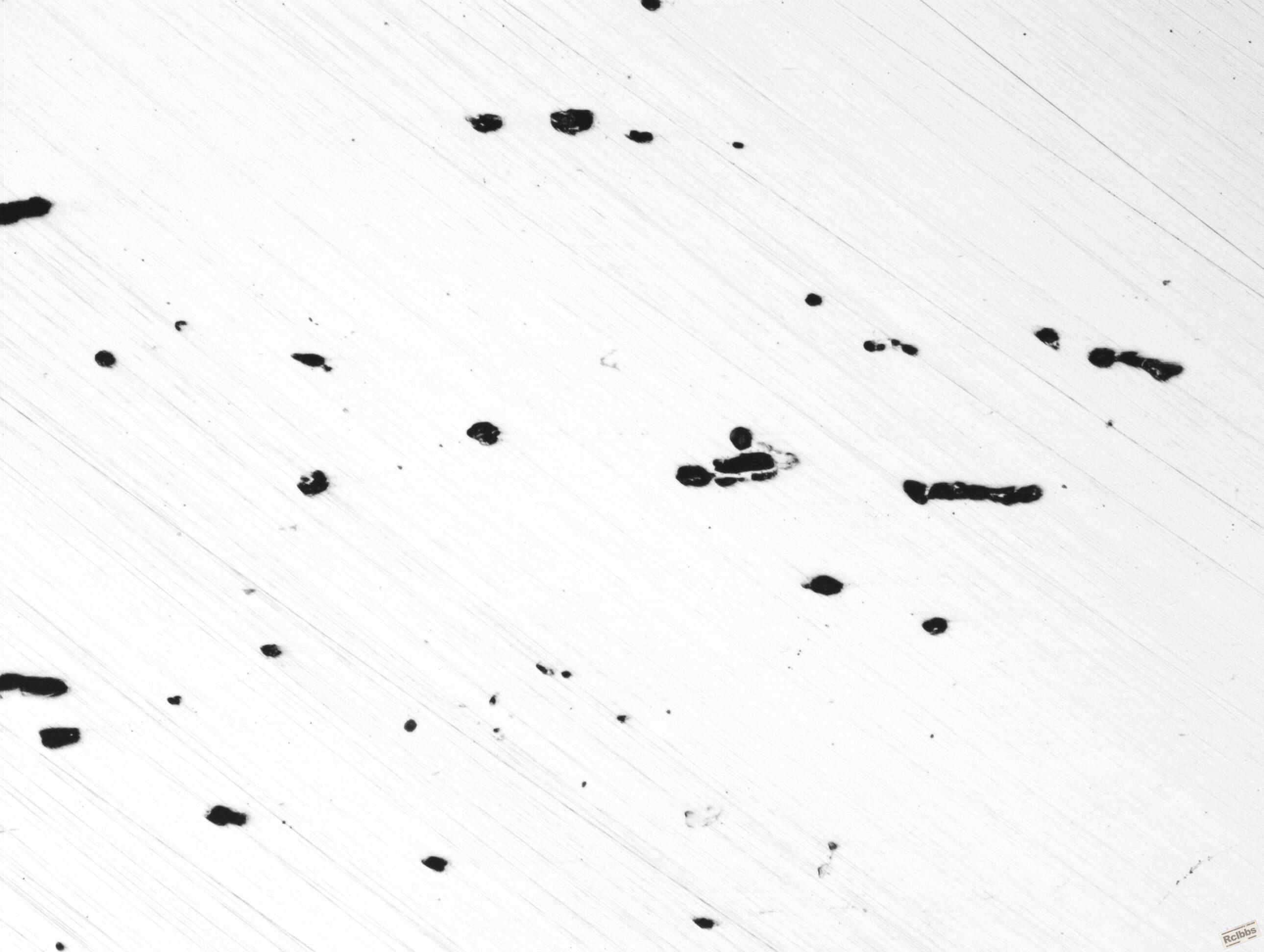

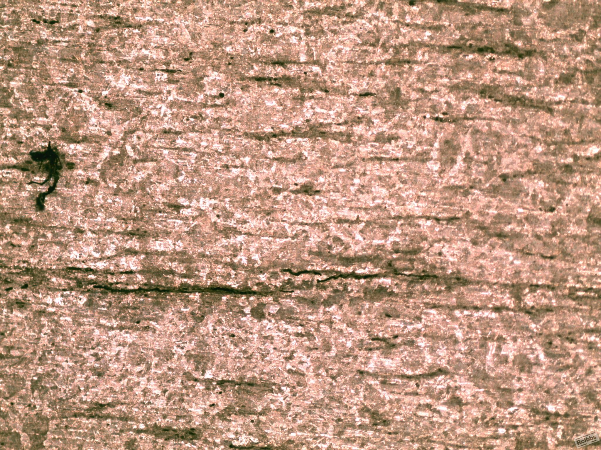

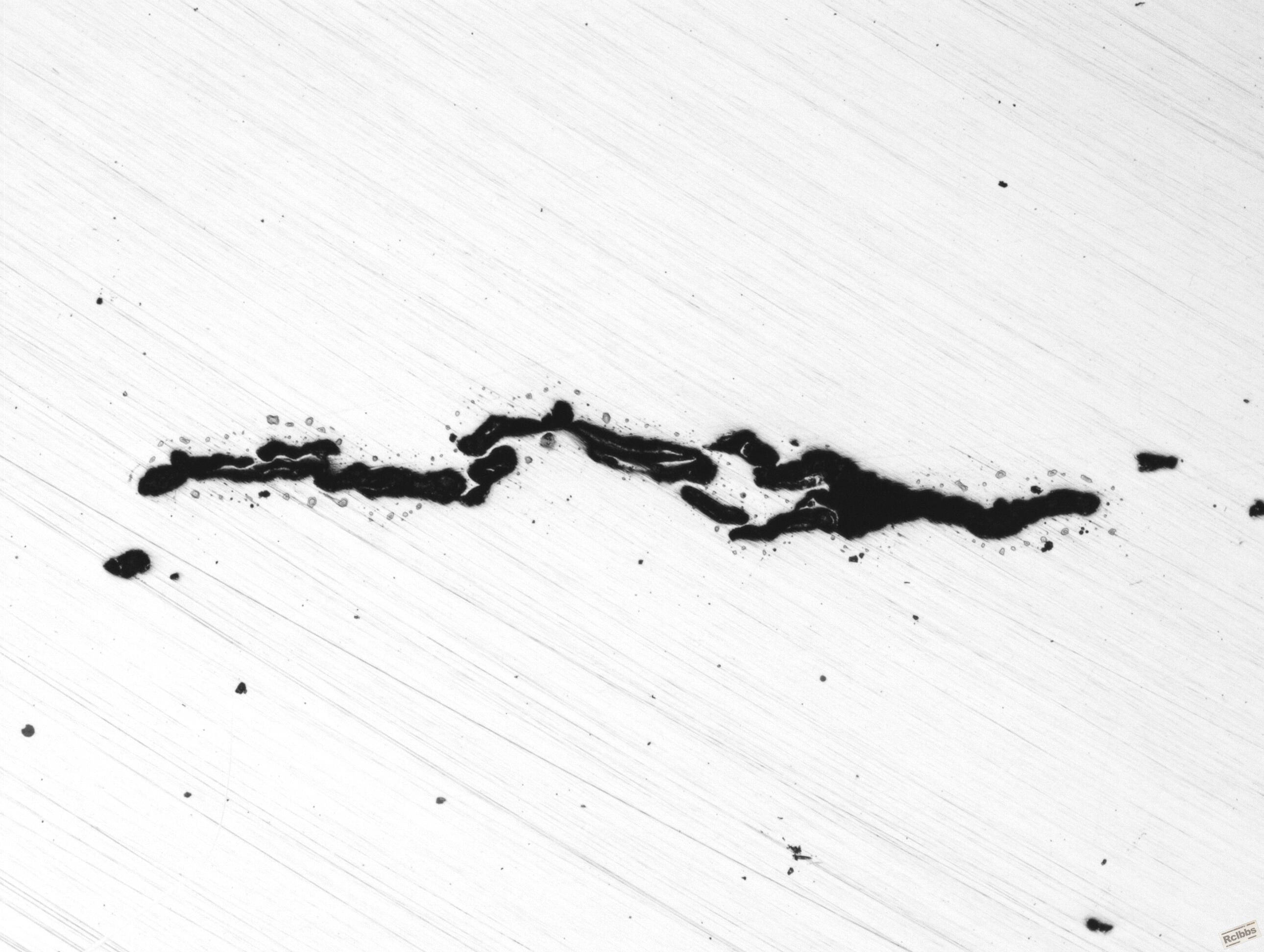

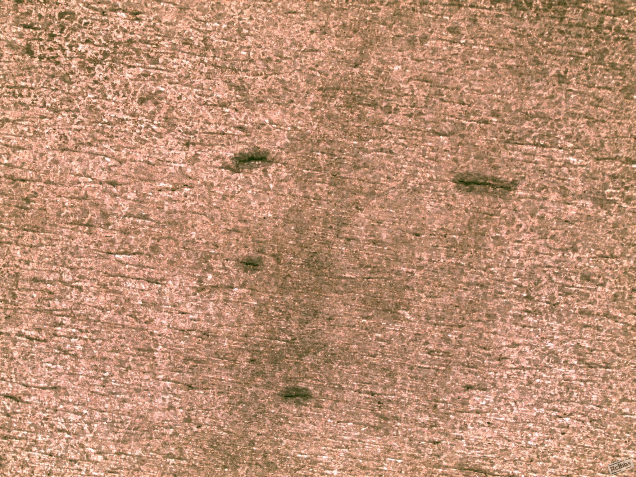

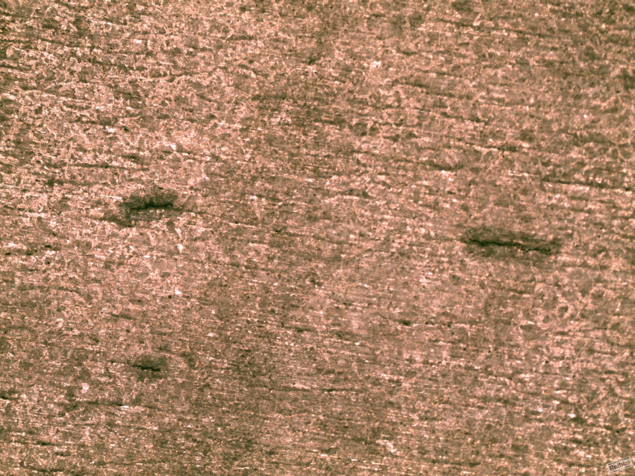

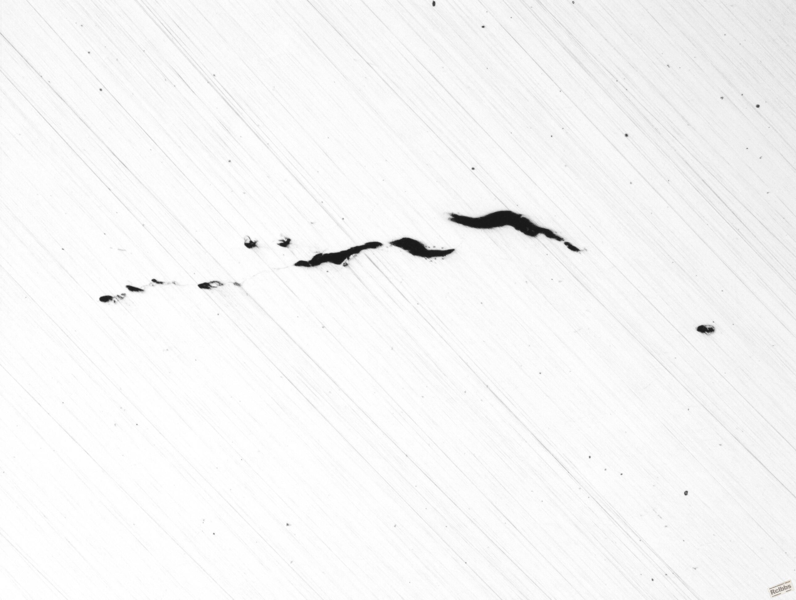

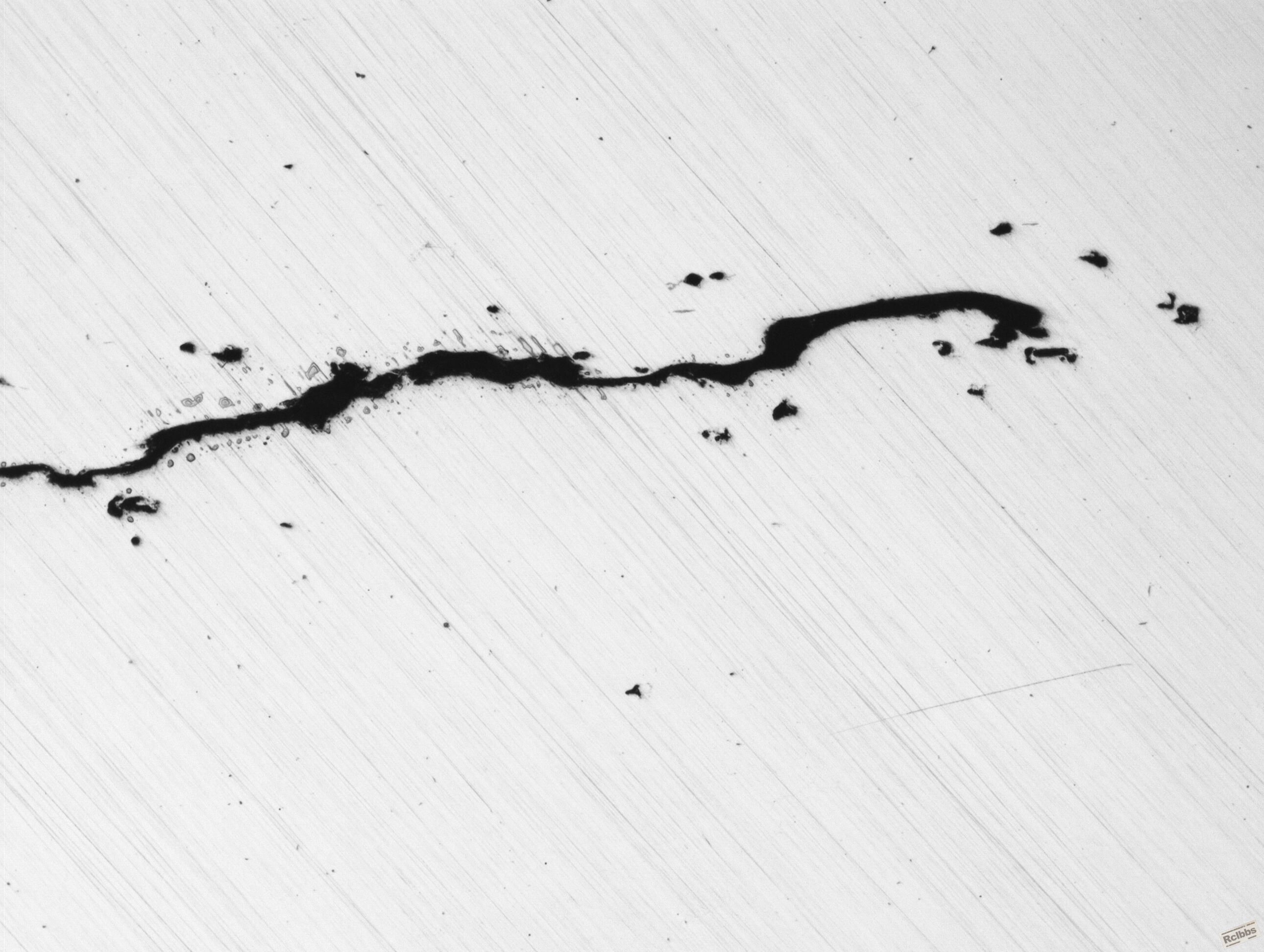

x100-2.jpg 这个是一个产品经磁粉探伤后,表面留下的缺陷迹象,经过金相制样,发现很多像夹杂物一样的东西,请各位给判断这些缺陷到底是什么?最后三张是宏观显微镜下拍的,其他都是金相显微镜下拍的。

能说明一下是什么材料及规格吗?

 楼主| 发表于 2010-2-21 21:10:48 | 显示全部楼层
基本就是一个20CrMnTi的材料,这个工件经过锻造空冷的,还没来得及热处理呢,规格是矩形板,厚度大约80mm

两者都有。
发表于 2010-2-21 22:41:47 | 显示全部楼层
可以肯定是疏松引起的
签到天数: 2978 天
发表于 2010-2-22 06:50:12 | 显示全部楼层
从最后几张照片来看,是疏松。
发表于 2010-2-22 08:49:15 | 显示全部楼层
像是锻造时过热造成,楼主分析下裂纹处元素,
发表于 2010-2-22 08:51:46 | 显示全部楼层
感觉两者都有
发表于 2010-2-22 16:39:59 | 显示全部楼层
一般夹杂物有反应晶体学特征的界面,不会似图中那样的圆滑界面。
签到天数: 17 天
发表于 2010-2-22 16:42:27 | 显示全部楼层
应该是疏松

 楼主| 发表于 2010-2-22 17:10:11 | 显示全部楼层
回复 9# pettybee
楼主能不能详细说明一下,什么是夹杂物反应晶体学特征的界面。

发表于 2010-2-22 19:56:34 | 显示全部楼层
请说明金相取样位置,是工件表面还是垂直于那些条纹?
发表于 2010-2-23 11:43:05 | 显示全部楼层
从宏观照片看像是疏松

发表于 2010-2-23 14:33:20 | 显示全部楼层
应该是疏松。建议你做个酸蚀看看低倍试片。
签到天数: 30 天
 楼主| 发表于 2010-2-23 14:46:41 | 显示全部楼层
回复 14# qinqiang268
最后三张照片就是我经过热酸低倍腐蚀的宏观照片了

发表于 2010-2-23 14:49:34 | 显示全部楼层
回复 15# dangen
其实疏松中间肯定有夹杂物存在。这种东西淬火时很容易开裂!

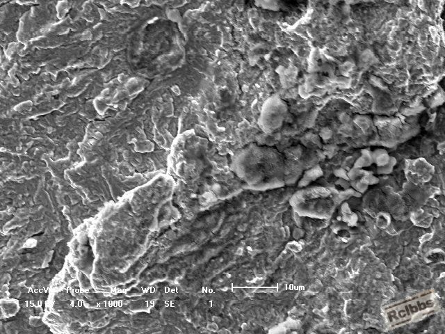

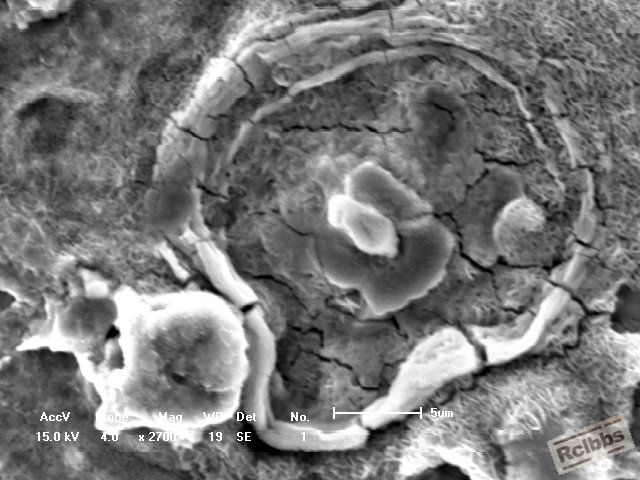

 楼主| 发表于 2010-2-23 16:05:44 | 显示全部楼层
回复 16# qinqiang268

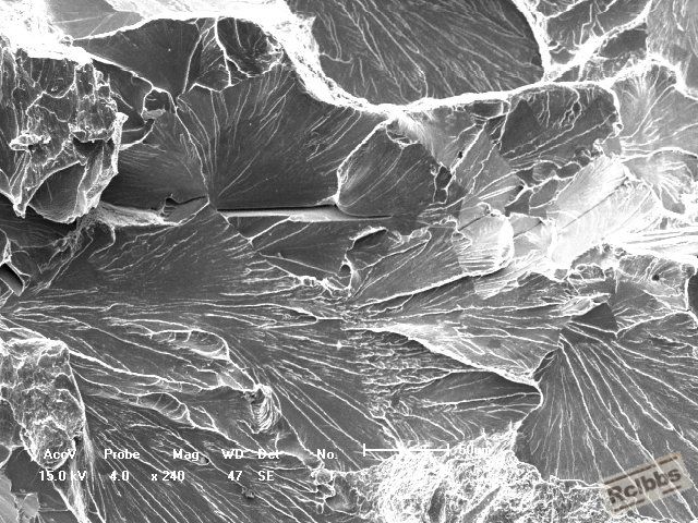

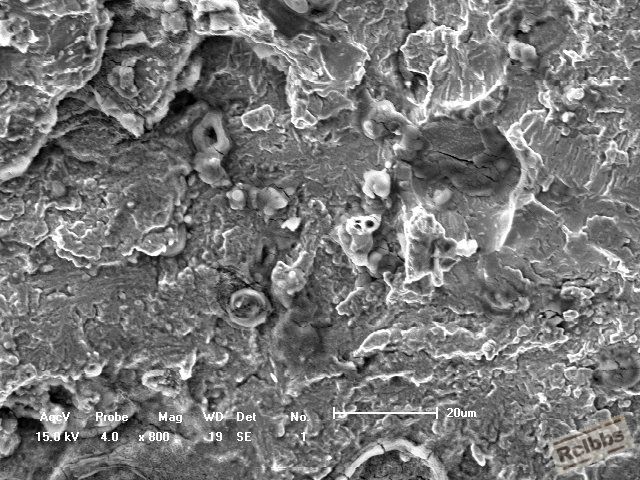

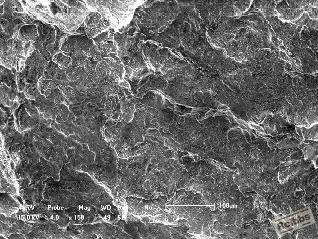

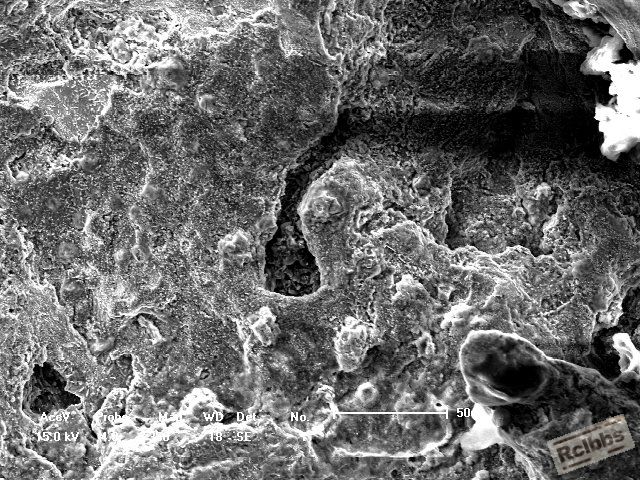

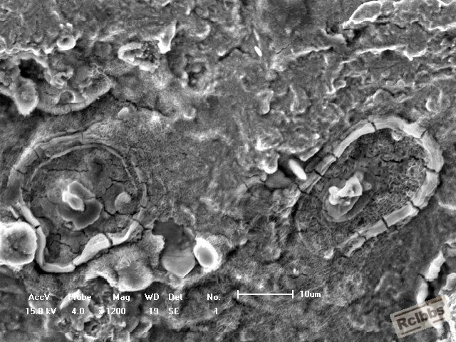

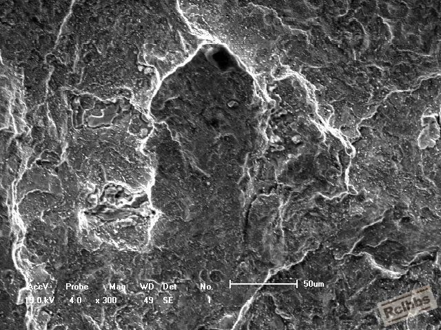

从金相看,缺陷里面有夹杂物存在。后我将试样沿缺陷方向打开后看了看断面形貌,见下图。断面上覆盖了厚厚一层氧化层。请帮忙分析下。
试样打开后的新断口形貌
试样打开后的新断口形貌

发表于 2010-2-24 21:21:55 | 显示全部楼层
从金相照片看,应该是裂纹
发表于 2010-2-24 21:55:14 | 显示全部楼层
回复 17# dangen
只能说是裂纹,但是要看那个地方先裂开的,然后再细说他的起因,综和判断
