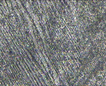

j.jpg 原材料铬钼钢放大100
发表于 2010-1-30 16:20:41 | 显示全部楼层
应该不是吧。带状组织是指沿钢材轧制方向形成的,以先共晶铁素体为主的带与以珠光体为主的带彼此堆叠而成的组织形态,
签到天数: 225 天
发表于 2010-1-30 16:47:58 | 显示全部楼层
楼主好像连抛光这一步都没有做吧。带状组织好像是在抛光之后,未腐蚀之前才能够看到的东西。
签到天数: 36 天
发表于 2010-1-30 20:45:17 | 显示全部楼层
不是,带状应该在抛光,腐蚀之后才能看见。
发表于 2010-1-31 12:58:51 | 显示全部楼层
试样应该没抛光好,希望做好在上传。
发表于 2010-2-2 14:21:28 | 显示全部楼层
试样做的太粗糙,应该抛光之后才能看出来,是否是带状,或是偏析组织!
发表于 2010-2-2 14:35:53 | 显示全部楼层
抛光没做好
发表于 2010-2-17 21:50:32 | 显示全部楼层
个人意见没有制作好,不是带状组织,要是这样是带状的话,那材料就有严重问题存在了
发表于 2010-2-17 22:15:59 | 显示全部楼层
抛光没做好啊:
发表于 2010-2-19 09:09:10 | 显示全部楼层
抛光没做好,带状组织要在腐蚀以后才可以看出来,一般不腐蚀的有可能是其他组织
发表于 2010-2-19 14:59:57 | 显示全部楼层
将制样过程叙诉一下,看一下那一步出了问题,大家好帮你分析。
发表于 2010-2-20 10:09:52 | 显示全部楼层
重新抛光再检查。
签到天数: 9 天
发表于 2010-2-20 21:41:52 | 显示全部楼层
重新抛光后再观察,试样没有做好啊。
发表于 2010-2-21 20:28:10 | 显示全部楼层
带状应该在抛光,腐蚀之后才能看见,这张照片看起来像宏观照片!
发表于 2010-2-22 09:24:23 | 显示全部楼层
也认为是制样问题
签到天数: 161 天
发表于 2010-2-22 10:44:43 | 显示全部楼层
不是制样的问题就是取样的方向不对
发表于 2010-2-22 14:15:44 | 显示全部楼层
不是带状组织
发表于 2010-2-22 14:57:53 | 显示全部楼层
不是带状组织
发表于 2010-3-11 20:00:36 | 显示全部楼层
5级的带状?
签到天数: 7 天
发表于 2010-3-18 16:14:23 | 显示全部楼层
制样没有做好,继续努力。
