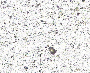

[讨论] 照片上的黑色圆是什么呀?
发表于 2010-1-30 15:34:38 | 显示全部楼层 |阅读模式
 楼主| 发表于 2010-1-30 15:36:16 | 显示全部楼层
这是原材料钢管,没经过热处理的!
发表于 2010-1-30 15:38:40 | 显示全部楼层
夹杂物  是铸造试样吗?
发表于 2010-1-30 15:43:09 | 显示全部楼层
制样问题,抛磨后没冲洗干净,重新制样上传。
发表于 2010-1-30 15:51:12 | 显示全部楼层
未溶碳化物和夹杂
发表于 2010-1-30 16:00:20 | 显示全部楼层
制样抛光遗留下来的赃物,重新炮制下一定能消失!
 楼主| 发表于 2010-1-30 16:02:16 | 显示全部楼层
但是我前后做了6个样,都有这种情况,难道是都没洗净吗?
签到天数: 21 天
发表于 2010-1-30 16:39:00 | 显示全部楼层
有磨痕,没有冲洗干净,是制样问题
签到天数: 225 天
发表于 2010-1-30 16:56:02 | 显示全部楼层
制样时的脏东西
