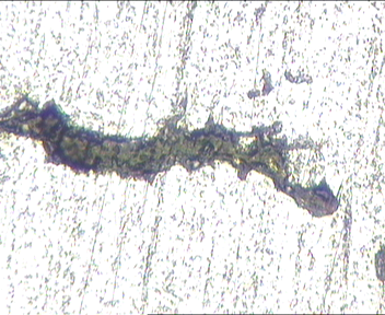

请问是原材料裂纹还是热处理裂纹?

应该用实物实拍观察,放大后也 不能超过100倍。对比观察。用400倍不好分辨。

热处理裂纹。。
因为裂纹旁边没脱碳层。
