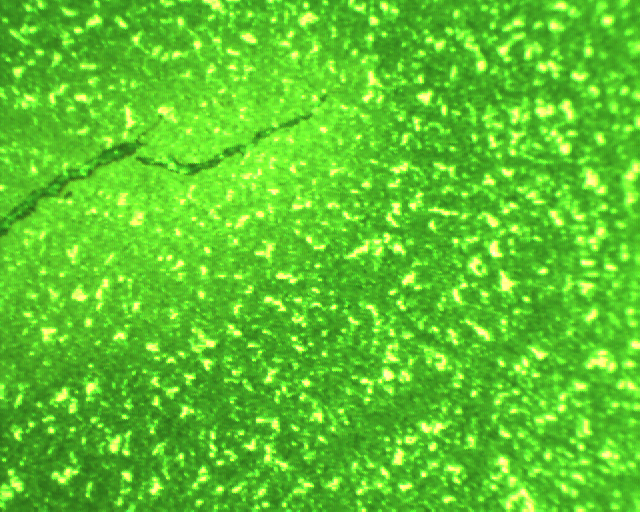

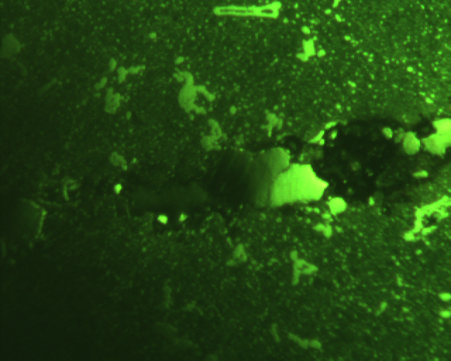

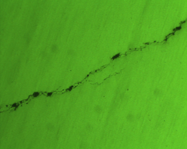

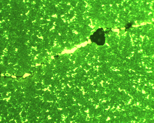

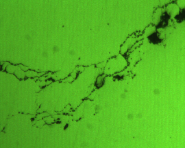

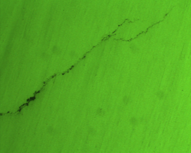

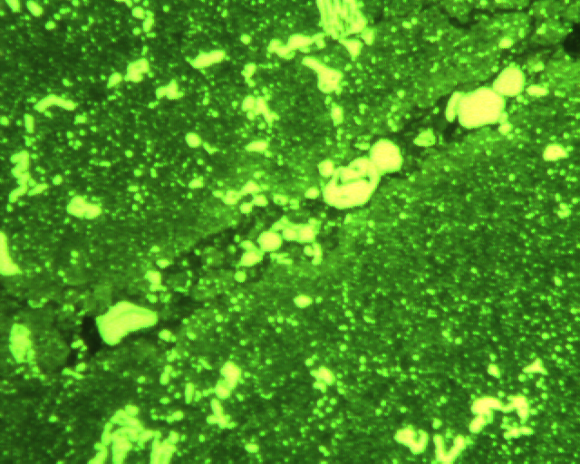

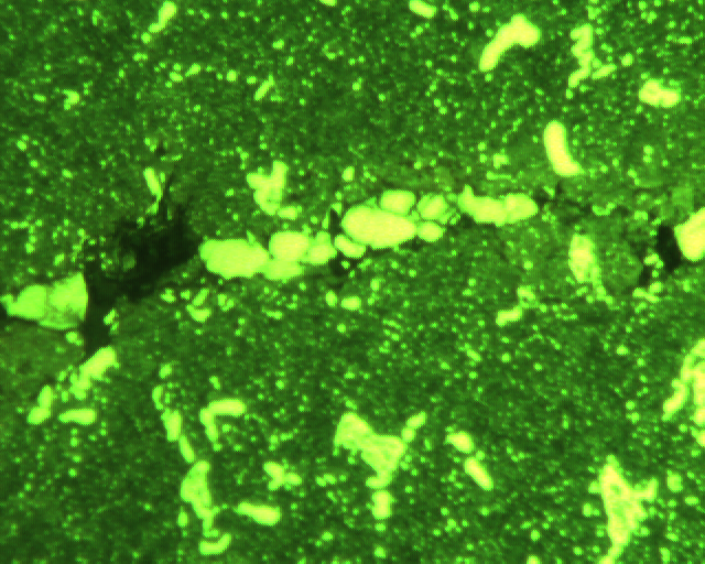

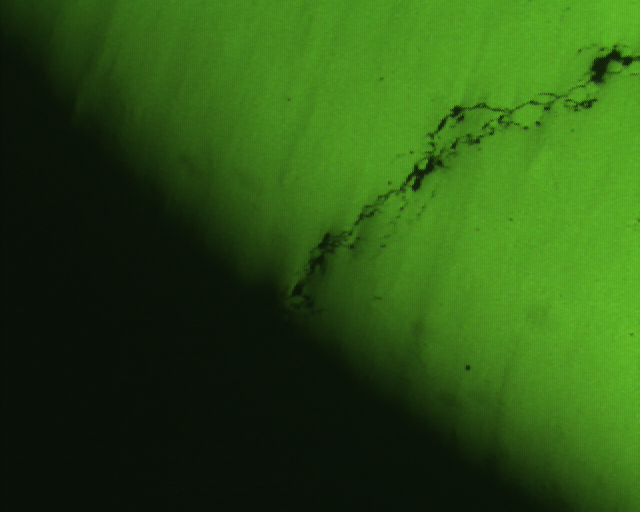

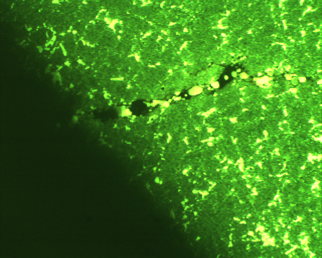

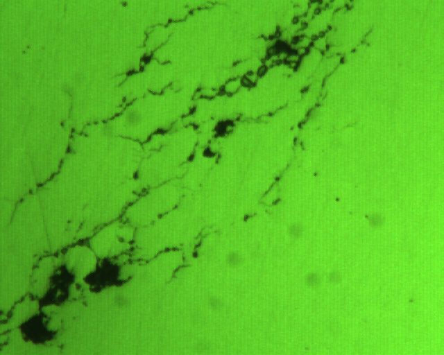

材质:D2钢(Cr12Mo1V1)
硬度: 55-57
工艺:详细热处理工艺不明
状态:
个人分析:
自己看了下  认为属于沿晶开裂  还有非金属夹杂物导致的裂纹  。
因为制样条件不好 所以大部分夹杂物都已经脱落 。
不知道我说的对不对   请各位老师帮我看下

发表于 2010-1-29 21:58:24 | 显示全部楼层
看了照片,似乎是碳化物剥落而不是非金属夹杂物剥落。裂纹也与碳化物的分布相关。
能不能给张倍数再低一点的未经腐蚀和腐蚀后的照片各一张,看一下裂纹的全貌。
另外,拍照时光不要打的太强

 楼主| 发表于 2010-1-29 22:03:29 | 显示全部楼层
回复 5# richardzzf
    不好意思   100X就是最低倍数了  再低的没有了
不过要800X的到还是有   能不能帮我分析下这种裂纹时怎么产生的?

看下照片的大小,数据量太大就不能上传了,用光影魔术手缩小一下再传。碳化物分布不好,可能超级别了。对应JB/T7713-95看下达到几级?
我觉得开裂原因是 :由于晶间碳化物的析出导致的裂纹。
裂纹处的黑色斑块是制样过程中由于碳化物剥落所致。
发表于 2010-1-30 14:18:51 | 显示全部楼层
这个材料如果热处理工艺规范(就算不是很规范),我也没有本事淬出这样的裂纹的(第9和10张特别能说明问题)。

发表于 2010-1-30 14:40:32 | 显示全部楼层
这种材料的裂纹我分析的少,总最后倒数的两张照片看,好像是锻造过程中产生的裂纹。楼主再腐蚀一下晶粒看看情况如何。必要时用 探针打一下金相组织上面,看那些白色块状物是不是碳化物。

发表于 2010-1-30 17:00:27 | 显示全部楼层
不太像碳化物引起的开裂,可能是由于显微孔隙或疏松造成的,原因是1碳化物分布较均匀没有呈带或网状.2.未腐蚀样品可见非热处理开裂和有较大空洞.建议提供开裂部位信息

发表于 2010-1-30 20:43:25 | 显示全部楼层
共晶碳化物粗大,不均匀。因为制样问题我无法分别其中有否残奥,如果有些白色物质为残奥的话,有点过热倾向。个人之见,不足为据。

发表于 2010-1-30 21:13:51 | 显示全部楼层
裂纹深度怎么样,如果裂纹浅的话,你的工件有没有磨削加工过?可能在磨削加工过程中开的吗?

发表于 2010-1-31 20:13:55 | 显示全部楼层
你的工件碳化物看上去还好,网状不是很明显。裂纹看上去不像淬火裂纹具体情况要看到工件就更好了。
发表于 2010-1-31 20:48:04 | 显示全部楼层
从形貌上看不像是淬火裂纹
发表于 2010-2-1 15:39:05 | 显示全部楼层
