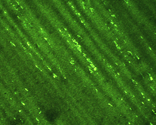

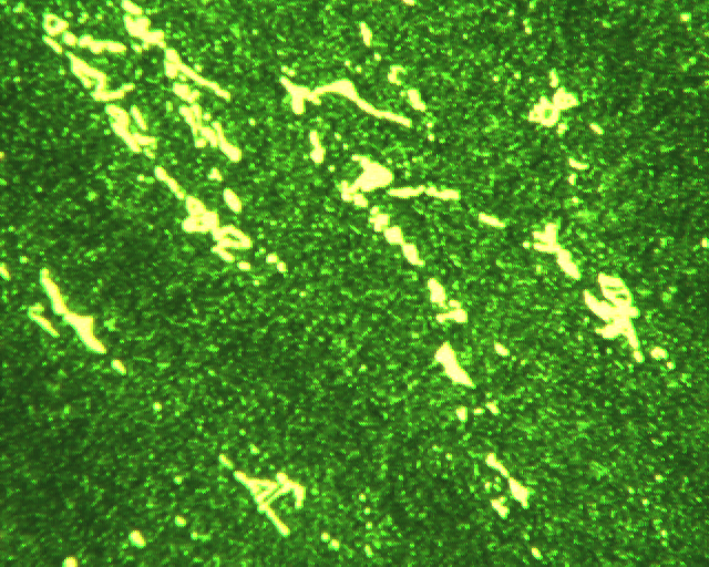

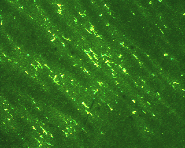

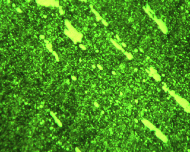

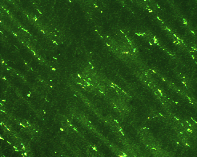

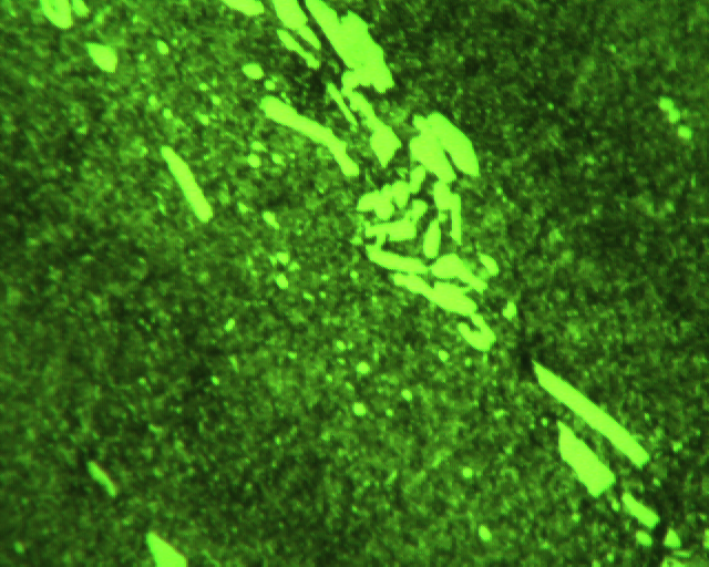

发表于 2010-1-27 14:23:05 | 显示全部楼层 |阅读模式

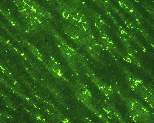

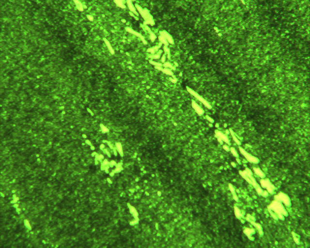

1号样 100X 52-53HRC
1号样 100X 52-53HRC
DC53 国内牌号Cr8Mo2SiV 我们公司用在做冷冲模的  真空热处理 要求硬度56-58HRC
放大倍数和实测硬度图片上有

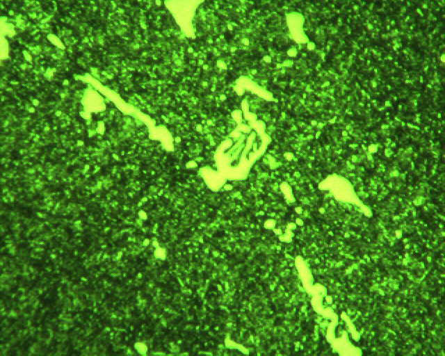

请各位老师帮我分析下组织   那些明暗交替的条纹是怎么形成的? 是偏析 还是制样缺陷? 要怎么处理
顺带请各位老师帮我评下级 看这种共晶碳化物不均匀程度都能评多少等级  谢谢了
400X
400X
800X
800X

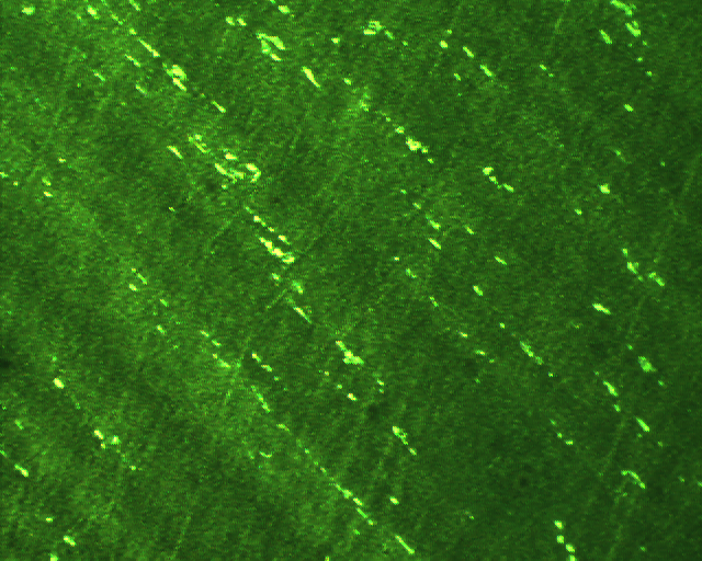

2号样 100X 49-50HRC
2号样 100X 49-50HRC
400X
400X
800X
800X

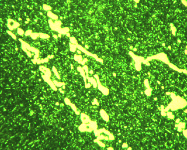

3号样 100X 55HRC
3号样 100X 55HRC
400X
400X

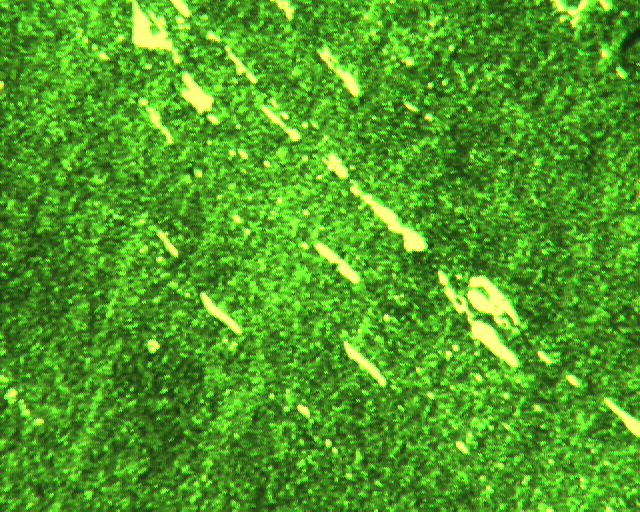

4号样 100X 53-54HRC
4号样 100X 53-54HRC
400X
400X
800X
800X

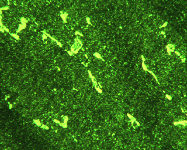

5号样 100X 53-54HRC
5号样 100X 53-54HRC
400X
400X

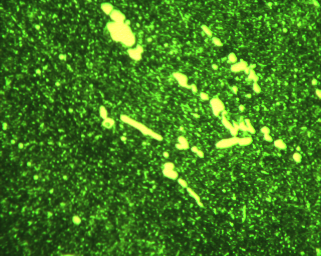

800X
800X
发表于 2010-1-27 16:17:43 | 显示全部楼层
哪家产的?
签到天数: 324 天
发表于 2010-1-27 16:20:54 | 显示全部楼层
很轻微,1级
 楼主| 发表于 2010-1-27 17:01:43 | 显示全部楼层
回复 2# AC米兰
   东莞 浩泰进的料
 楼主| 发表于 2010-1-27 17:03:23 | 显示全部楼层
回复 3# stanlyous
    这种组织很好吗?
   问题是生产上用不了多久,大概冲压5000到10000次就变形了
   怀疑是硬度不够所造成的
 楼主| 发表于 2010-1-27 17:04:34 | 显示全部楼层
那些明暗交替的条纹是怎么产生的呢?
都没有人知道吗?
发表于 2010-1-27 17:06:59 | 显示全部楼层
共晶碳化物,通过锻打可以改善,对于级别不好评,不了解国际标准,应该是合格的。
发表于 2010-1-27 17:12:28 | 显示全部楼层
   应该是钢铁凝固时,气体排出的遗留,俗称流线。对质量无妨碍。热酸洗条纹比较明显,肉眼可见。
签到天数: 1505 天
发表于 2010-1-27 19:51:44 | 显示全部楼层
那些黑色的粗线条,个人认为是制样切割的影响所导致.
发表于 2010-1-27 20:04:48 | 显示全部楼层
DC53是日本模具钢,系SKD11改良型钢种。其化学成分如下
C:0.90~1.05%,Cr:7.80~8.50%,Si:0.80~1.10 % ,Mn:0.20~0.50%, S ≤ 0.030%,P ≤0.030%,Mo:1.80~2.10%,V;0.15~0.35%
工艺性能:锻造温度  1100~900℃;淬火:1000~1040℃;低温回火180~220°C;高温回火:520~530°C;硬度60~63HRC。
那些明暗交替的条纹是带状偏析,碳化物也沿相同方向粘连。个人认为加热温度还可高些,这样得到的组织较为均匀, 淬火硬度应大于64HRC,通过回火调整至60~62HRC范围内。你的模具失效形式为变形正好说明它的硬度不足;若失效形式为崩裂则硬度高了这时必须通过高温回火调低硬度(淬火硬度还是要大于64HRC)。
签到天数: 474 天
发表于 2010-1-27 20:12:06 | 显示全部楼层
組織正常. DC53是冷模鋼, 硬度很少使用那麼低的. 可提高 2 ~ 4.
签到天数: 45 天
发表于 2010-1-27 20:56:36 | 显示全部楼层
明暗相间是材料微观成分不均所致,君不见碳化物颗粒均集中在亮区么?
发表于 2010-1-27 21:05:28 | 显示全部楼层
较亮的区域同时也是碳化物分布的区域,显示该区域合金元素含量较高,回火抗力较强。较暗的区域合金元素含量较低。
从金相图片看,碳化物分布稍显不足。
签到天数: 324 天
发表于 2010-1-28 09:58:43 | 显示全部楼层
回复 5# weini22222
    组织正常不代表一切都正常
签到天数: 220 天
发表于 2010-1-28 11:02:46 | 显示全部楼层
共晶碳化物级别可以参照GB/T1299-2000标准要求,评级应按GB/T14979标准第四评级图进行评定。
楼主的图片可以评为2.5级。
发表于 2010-1-28 19:45:40 | 显示全部楼层
比较认同leomet高工和 richardzzf 的意见
一般 DC53使用硬度在 62 HRC左右
从图上看,碳化物略显不足,是硬度不高的主要原因!!
另外:100倍上的暗条纹怎么来的,我也搞不清楚,个人分析偏析造成的的可能性不大,可能是制样造成的.
0113 320X41X62 2号样 ID640 400X 49-50HRC.jpg  特别是这张图,对比太强烈,但其他图又没有如此明显,感觉它像是在此条纹方向遇到非常强烈的冷却梯度造成的,所以不知道此材料本身是棒材还是板材,如果是棒材,可能是原材缺陷。而板材,相对来说出现线条如此清晰笔直的偏析缺陷的可能性要小一些
发表于 2010-3-12 17:00:38 | 显示全部楼层
国产的DC53?
发表于 2010-3-13 20:52:06 | 显示全部楼层
??可以看出来材料存在成分偏析,,,而不是单纯的变形问题。。。。
发表于 2010-3-16 11:48:20 | 显示全部楼层
C:0.90~1.05%,Cr:7.80~8.50%,Si:0.80~1.10 % , ...
ZX771 发表于 2010-1-27 20:04
    同意这位老师的看法,原材料存在偏析
