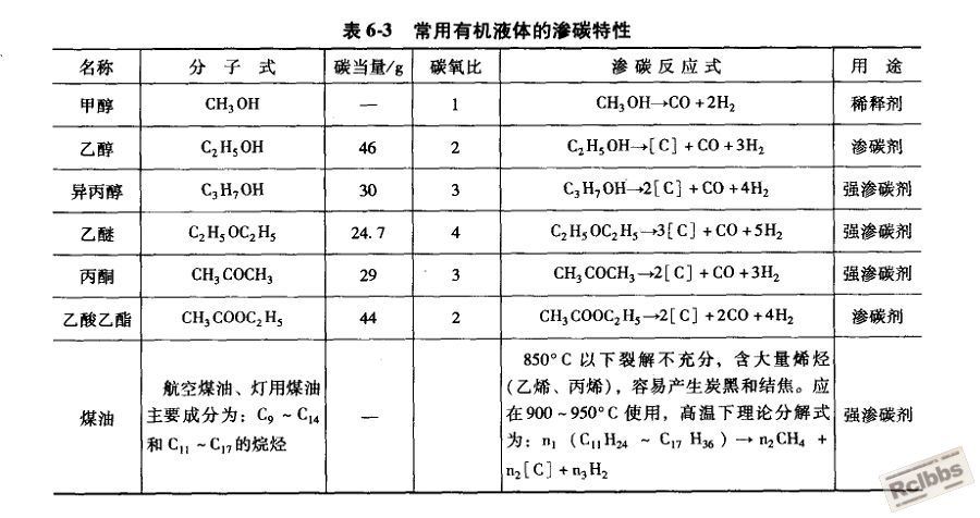

热处理手册第四版第一卷中 P313 6.1.2.1第一条定义:碳当量:高温分解后产生一克活性炭所需渗剂质量,但是P314 表6.3中的碳当量又变成了一摩尔(换算的)活性炭所需渗剂质量!!请问那个是正确的?

   碳当量有两个不同的释义:
   (1)就是产生一摩尔碳(12g)所需的物质重量。碳当量越大,该物质的渗碳能力越弱,碳当量越小,则它的渗碳能力越强。
   (2)用于表征材料焊接性能的、与材料化学成分有关的量值。钢的淬透性是决定其焊接性能的重要因素。与淬透性相关的化学成分的影响可用其碳当量表示:   Ceq=C(%)+1/6Mn(%)+1/15Ni(%)+1/5Cr(%)+1/4(Mo)+1/13Cu(%)+1/2P(%)。碳当量越高,淬透性越好,焊接时,热影响区的最高硬度也越高,焊接性能就越差。
   楼主所要的碳当量显然是第一条描述的。

那就是说热处理手册上P313 6.1.2.1第一条定义是错误的!!!!说真的这一版手册我前几天从前面看了几页发现好几个问题了,都是自相矛盾的一些东东~~

碳当量是按物质的量(摩尔量)为定义标准的,而楼主所说的书籍错误,也有可能出现,应用科学类知识经常出现对立的情况。才需要我们从中找出真理
