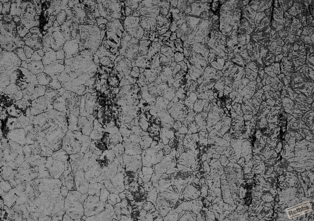

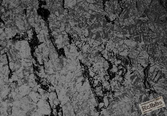

[求助] 请各位帮忙分析一下两张金相图
发表于 2010-1-23 12:56:35 | 显示全部楼层 |阅读模式
硬度37-39HRC
硬度37-39HRC
硬度40-41HRC
硬度40-41HRC
补上材料和工艺,17-7PH A状态,工艺为热处理至TH1050
发表于 2010-1-23 14:47:18 | 显示全部楼层
请说明材质和热处理工艺
签到天数: 951 天
发表于 2010-1-28 21:30:36 | 显示全部楼层
制样和照片质量都不错。
是在检验表面组织吗?那些灰色物应是氧化铁。
