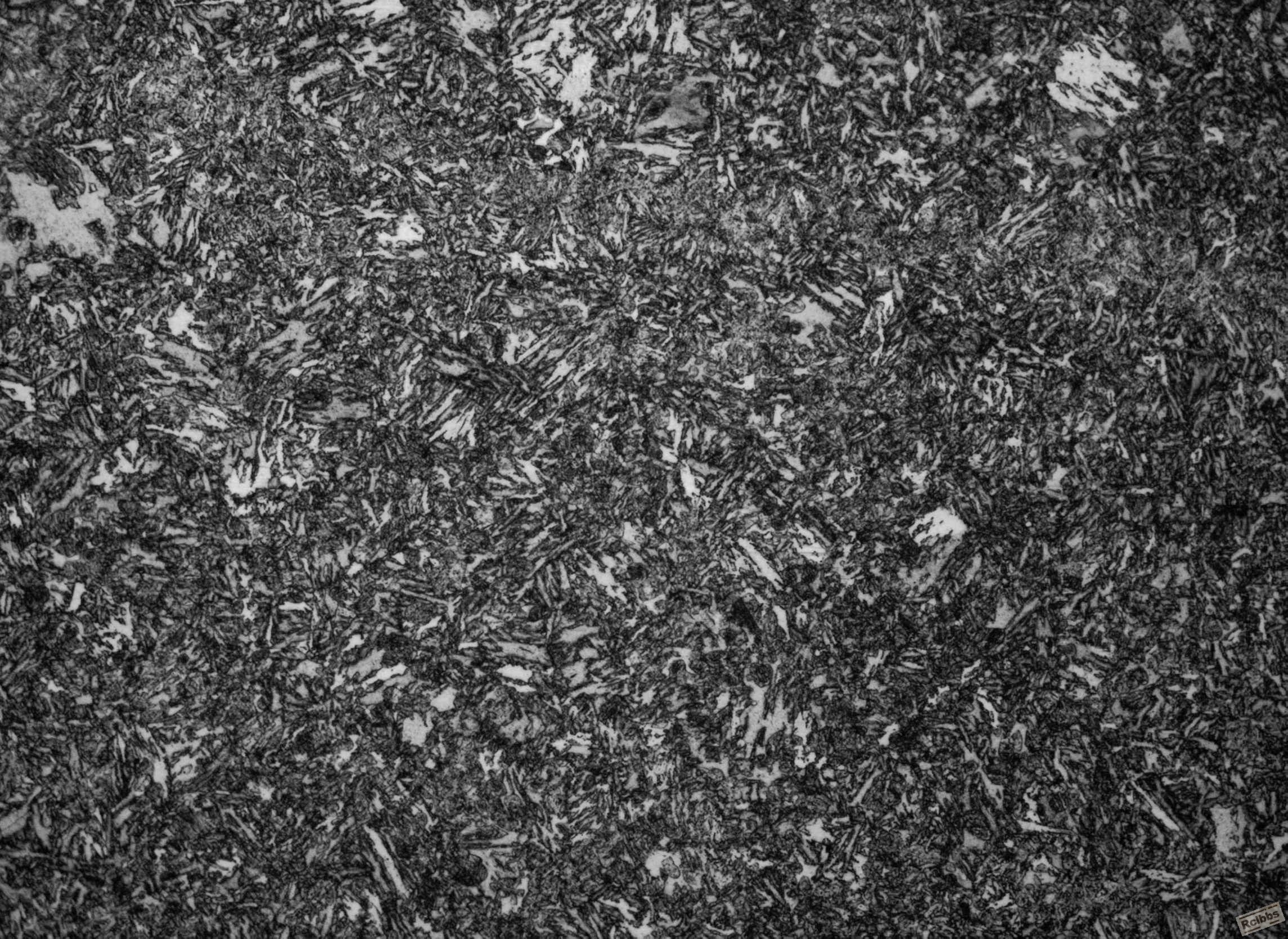

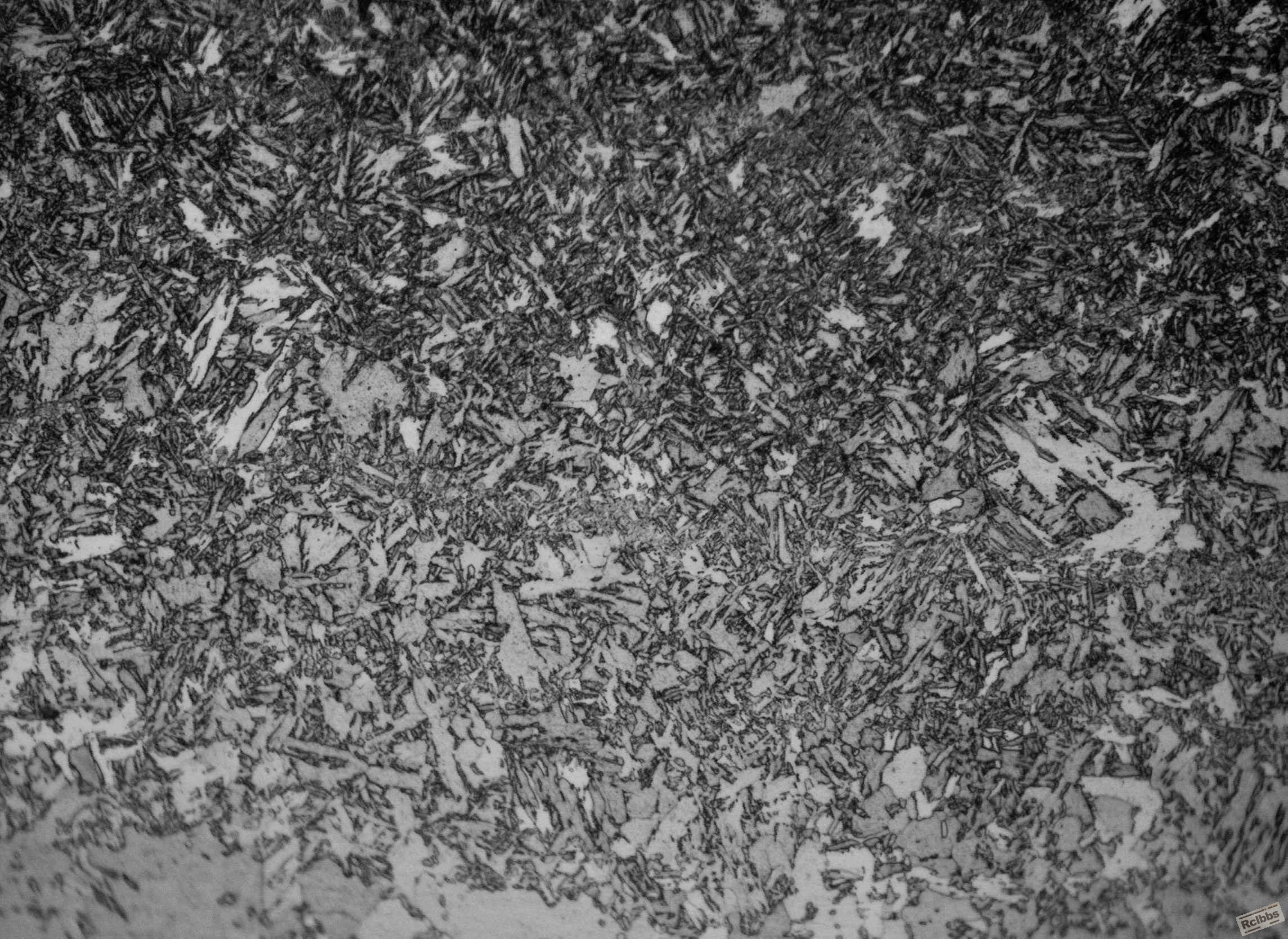

热处理工艺:双相区淬火+250度低温回火后的组织。
 楼主| 发表于 2010-1-22 14:14:54 | 显示全部楼层
顺便问下,要保证铁素体和马氏体的百分含量,如何控制??
发表于 2010-1-22 15:58:06 | 显示全部楼层
马氏体+未溶铁素体

    楼主,请先说明你的材料,然后说下你的热处理工艺,这样有助于判断组织。仅从你发的金相组织照片看,彷佛是回火马氏体,还存在大量的块状铁素体。

马氏体+贝氏体+未溶铁素体
发表于 2010-1-23 14:33:04 | 显示全部楼层
第一张照片:马氏体+较多细条状铁素体+少部分块状铁素体。
第二张照片:马氏体+较少细条状铁素体+大部分块状铁素体。

第一张:马氏体+残余奥氏体+细条状铁素体+少量块状铁素体
第二张是;马氏体+块状铁素体+未溶铁素体

楼主最好说明是什么材质?该件硬度多少?
发表于 2010-1-24 18:23:29 | 显示全部楼层
回火马氏体+块状铁素体,第一张块状铁素体较少,应该接近双相区上限温度,第二张块状铁素体较多,淬火温度应该比第一张淬火温度低,LZ所说的铁素体和马氏体百分含量是通过双相区淬火温度来控制的。
