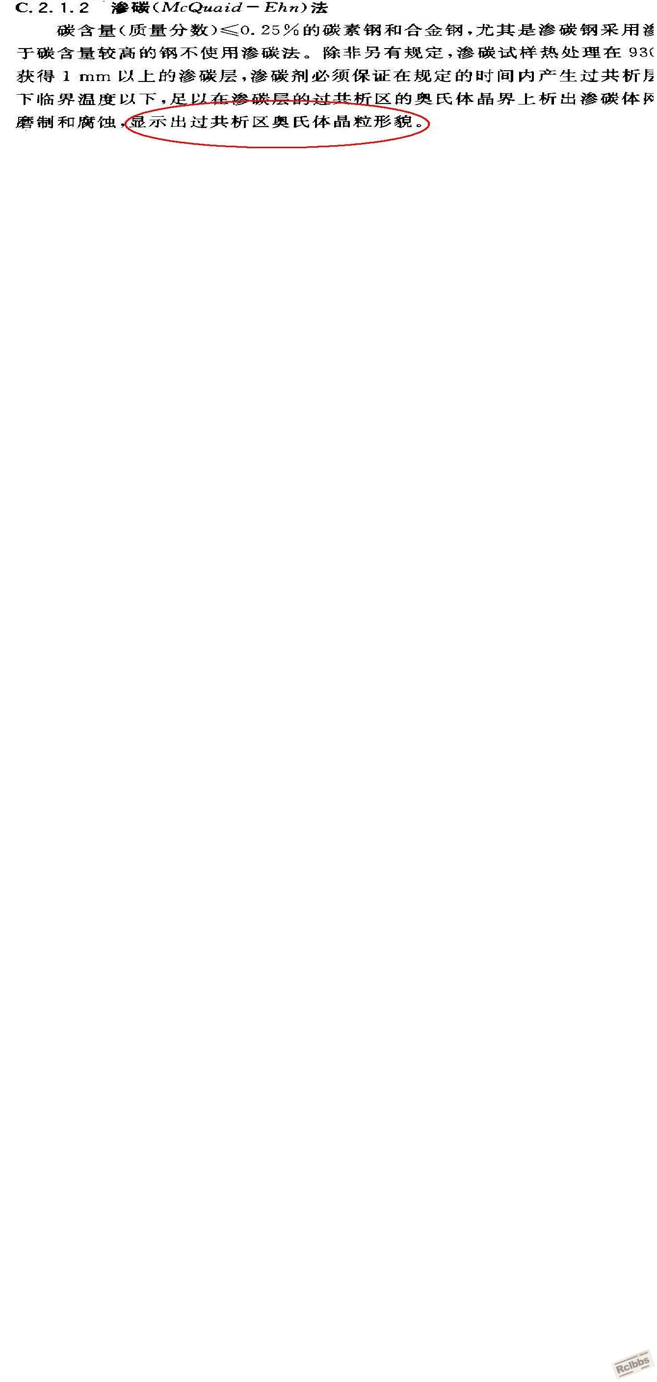

最近在一批原材料20MnCr5的晶粒度检测中,我们采用渗碳法形成奥氏体晶粒度,之后制样观察,发现试块心部晶粒度有超标,立即反馈钢厂。钢厂认为我们用渗碳法,只能观察渗层区域的晶粒度,心部由于没有渗碳体网,不属观察范围。由于我们对晶粒度检测做得不多,对标准的理解也许不够透彻,现附上GBT6394标准的截选,在此向各位同行请教,该如何去理解?是否用渗碳法形成奥氏体晶粒度,只能观察渗层区域的晶粒度?谢谢!
发表于 2010-1-20 13:13:02 | 显示全部楼层
何不把样品先截好后去整体渗碳,这样整个观察面都会渗上碳,也就不存在心部渗不上碳的问题了。你也可以尝试用别的方法来显示晶粒,如氧化法、直接淬硬法、铁素体网法等。
有争议的话用截点法仲裁
