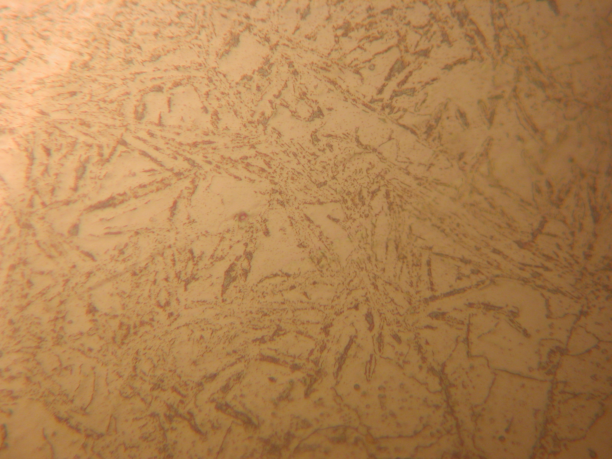

请哪位指导一下:
下图是H13的工件热处理淬火之前的显微组织,是什么组织?它的热处理工艺有可能是什么?没有标准可查啊!
谢谢!!

国家对H13这种材料没有明确的国家标准,只对马氏体级别的判断提供了几张对照图。这个式样腐蚀的不太好,不过单从该视场还是能看到肥厚的网状炭化物,有些许夹杂,有过烧迹象,不是合格的范畴。

是魏氏组织,是由于模具锻造后冷却太快产生的.需进行等温退火来改善.不然模具应力较大,易产生变形和开裂.

正常情况下,H13淬火之前应该是高温调质组织,其组织应该为细球状碳化物的回火索氏体,从图片中可以看出:该组织应该为回火组织,马氏体边界出现了碳化物析出、聚集,但是由于回火温度相对较低,此组织应该为回火屈氏体。建议进行650-700的高温回火。
另:金相图片应该说明倍数或添加标尺。

什么温度淬火啊?马氏体可不小啊,呵呵 :lol :lol

楼主的照片不是说明了是淬火之前的组织么?从照片看,应该不是一单一的一种组织啊.

个人以为:H13合金含量较高,C曲线比较靠右,在热处理前一般是锻造处理,如果没有经过退火处理,那么锻造完在空气中冷却即可以得到马氏体组织、贝氏体组织等。从照片来看偏向贝氏体和C化物等。

是上贝氏体还是下贝氏体?
