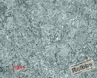

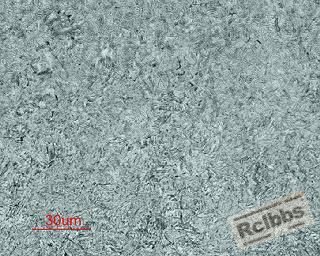

背景:汽车轴承外圈材料为中碳钢(含碳量为0.5%左右),热处理方式为高频淬火,其中高频淬火区马氏体金相组织如下,硝酸酒精腐蚀,500倍放大
问题如下:
问题1 中碳钢淬火马氏体如何评价优劣
问题2 如何区分针状马氏体与板条马氏体
问题3 以下组织可判定为什么组织(针状?板条?或以上两者混合型?)
简单介绍如上,请多多指教

第一幅图:为隐针马氏体

能不能说的更详细一些了?
