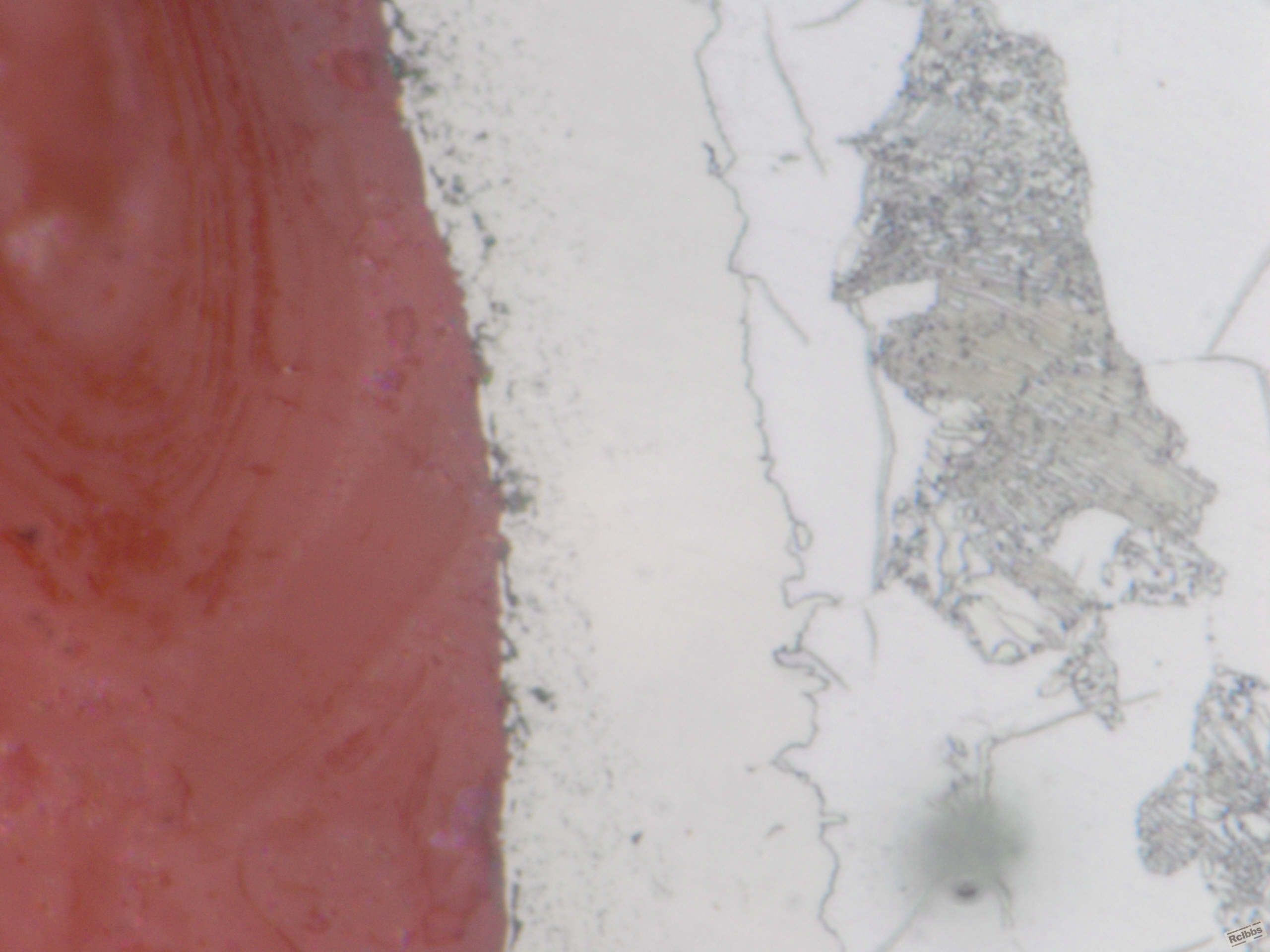

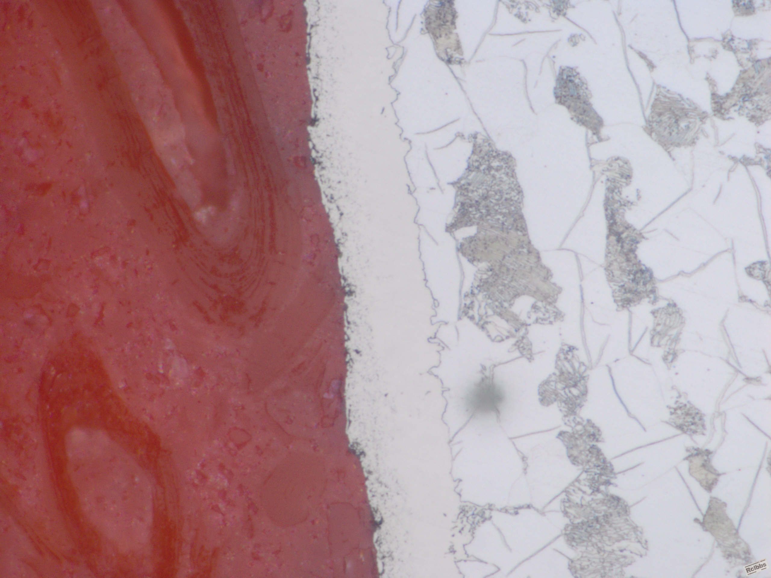

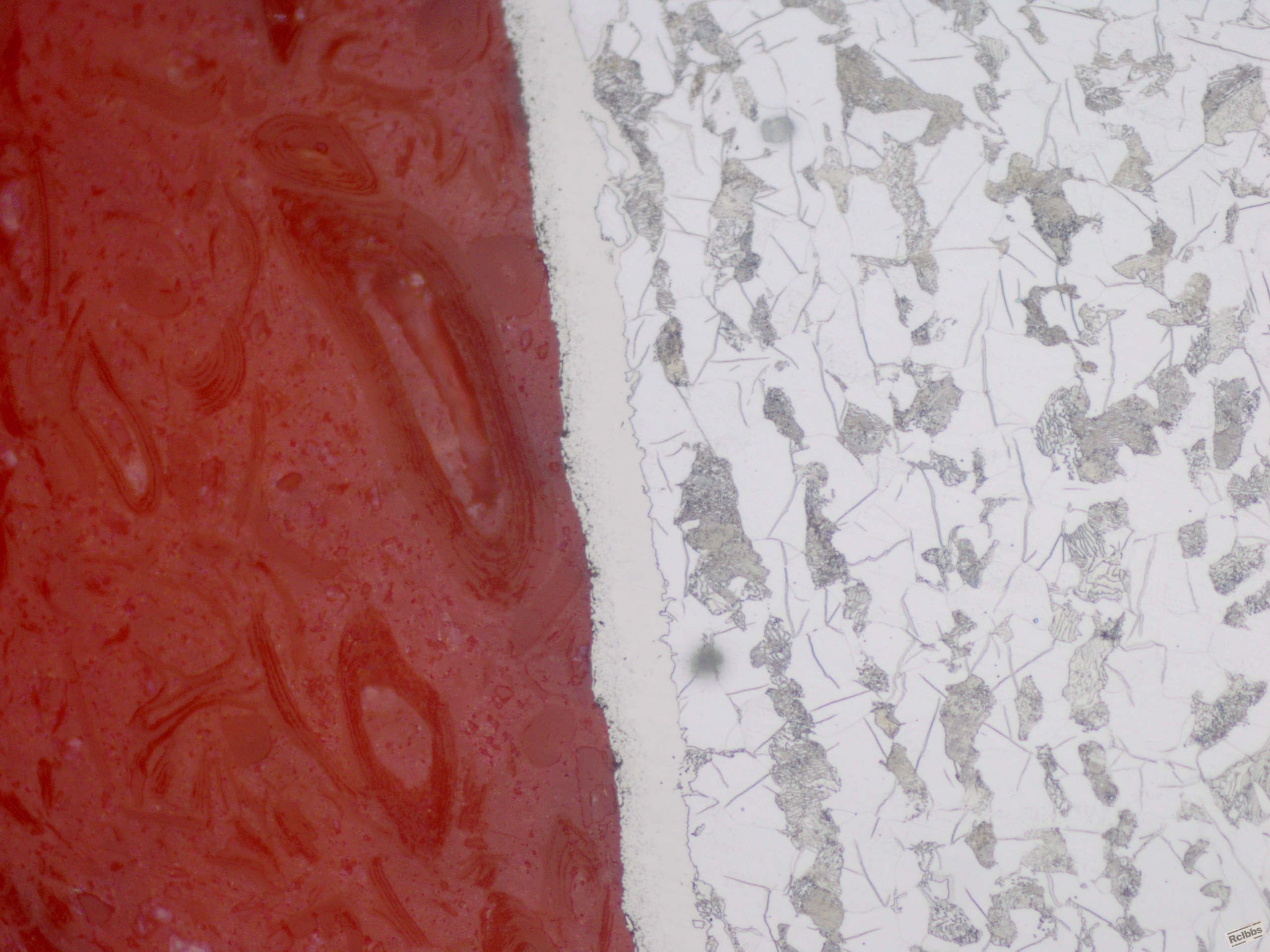

  氮化钢材为1020,正火。570度,2小时后,疏松层很难判定厚度。请查看下面的电邮,请问:这个厚度应该如何计算才好!我发现低培和高培不一样,低培下几乎很少,到了高培可以看到约50%。同时,没有相应的标准来参考。请帮助!
500X
500X
    500培
7-1000X.jpg  1000培
2000X
2000X
     2000培
谢谢
