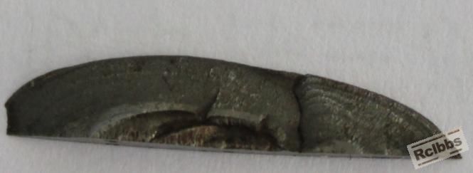

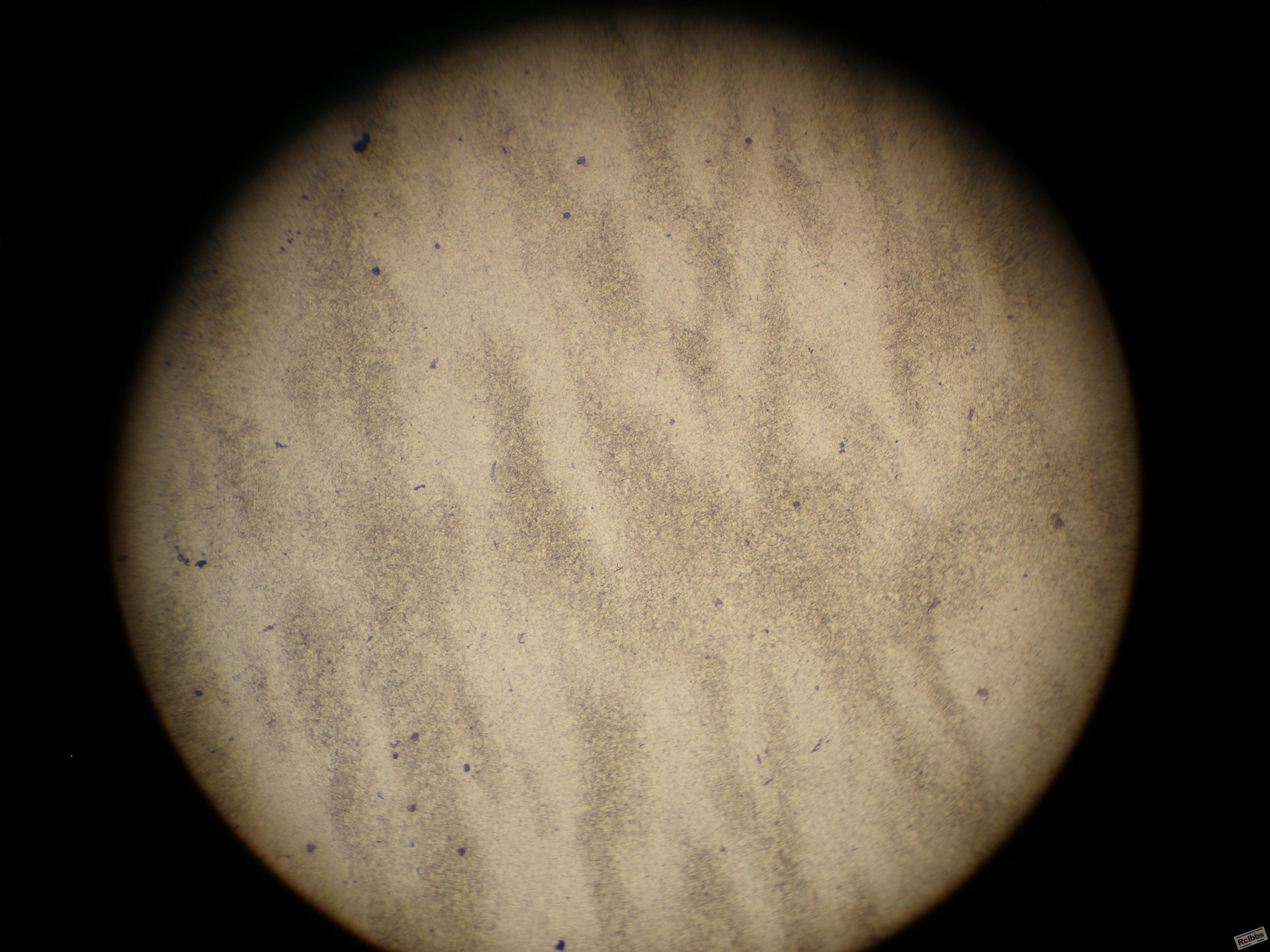

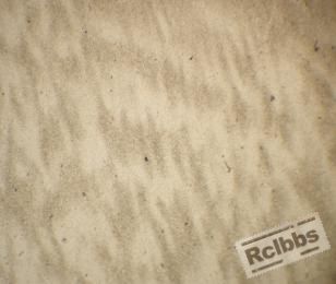

早期失效图片,请大家讨论一下。各位老师,不好意思,下午临时有事,未做说明。
检测洛氏硬度HRC55-58
图1是H13冲裁模具的宏观图片
图2 是400倍
图3是100倍
图4是日本进口的模具,好的。解剖了,光谱成分符合H13标准。(热工艺不详)
正常情况下,日本的是我们寿命的2倍多。
我们热处理 1inch/h,  550  850  1020 淬, 520-540 回2次。
毛坯为特钢厂圆钢,回厂外协锻造(具体锻造工艺未了解),加工,淬、回火。
请问各位老师,此种组织是何原因造成的?有何良策。
宏观
宏观
同材日本进口照片
同材日本进口照片

发表于 2010-1-18 18:42:25 | 显示全部楼层
你的材料有锻打过吗?有过热现象

请问楼主,你的图2\图3是放大多少倍?是观察的横截面吗?
这个两个图显示的是偏析.
第4图可能观察的截面不同,,,,,,,其实也是存在偏析的,只是没有观察到而已.
发表于 2010-1-19 12:07:50 | 显示全部楼层
有明显的偏析,锻造比达到工艺要求了吗?

发表于 2010-1-20 15:45:28 | 显示全部楼层
原材料偏析严重或未经过锻打改善。
这种组织的模具寿命很低。
