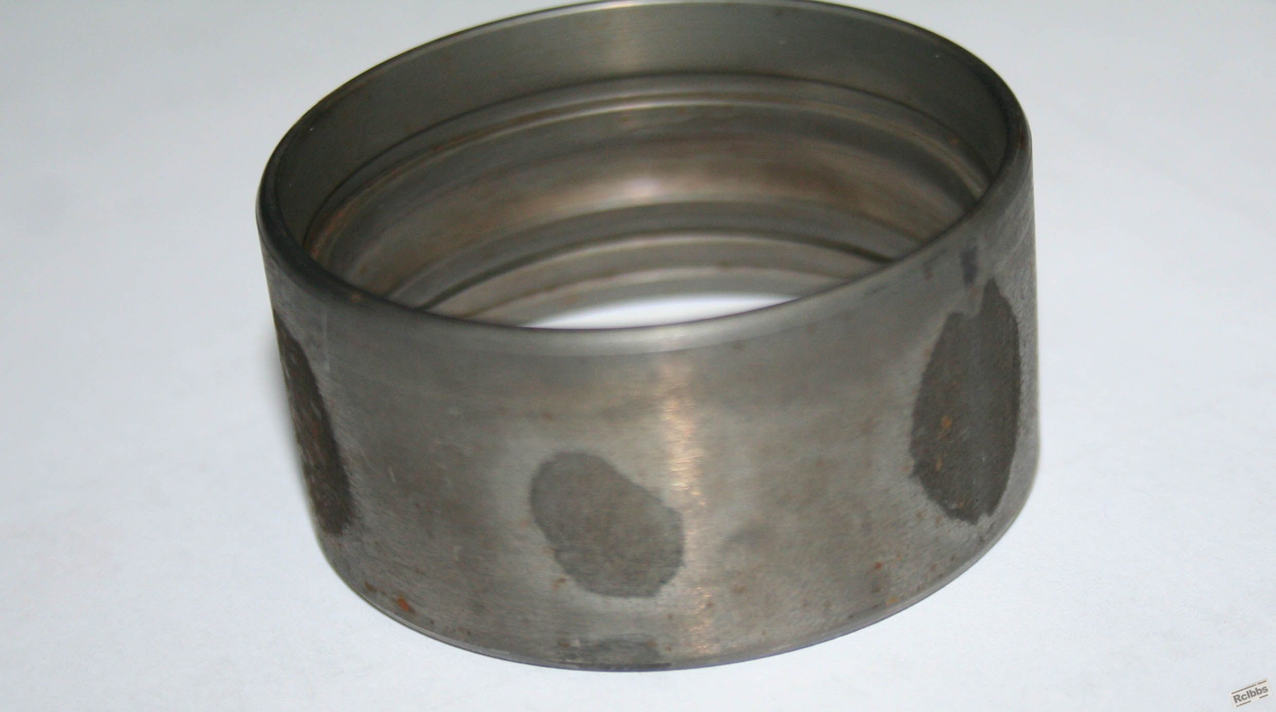

[求助] 轴承淬回火后外观黑斑
签到天数: 1256 天
发表于 2010-1-18 11:31:29 | 显示全部楼层 |阅读模式

K4外观.jpg 材料:GCr15
设备:网带炉
保护气氛:甲醇+丙烷

发表于 2010-1-18 14:32:00 | 显示全部楼层
楼主什么意思,是想说造成这种情况的原因吗!
以下因素:
1.设备的密封情况。
2.冷却不均匀。
3.回火温度不均匀。
4.清洗没效果。

发表于 2010-1-18 15:06:45 | 显示全部楼层
楼主是否把,黑斑的硬度打一下告知。这样的黑斑如果硬度正常,应该和甲醇的滴注量有关系。

发表于 2010-1-18 17:02:38 | 显示全部楼层
很明显的黑斑啊,首先我建议,在黑斑处,切取式样,观看金相组织,看看硬度如何,如果合格可以向下工序移动,具体产生的原因如四楼的专家所说甲醇滴注的事情

 楼主| 发表于 2010-1-29 07:44:54 | 显示全部楼层
黑斑处金相组织与其他部位一致,由于没有显微硬度计硬度没有测,估计也不会有明显的异常.

发表于 2010-1-29 11:24:59 | 显示全部楼层
哈哈,别费事了,那地是让碳黑熏的,我这里的活都这样啊,没什大事,凡是件与件接触点都会产生,正常,碳势降一降会好些,黑就黑点吧,你不是还得磨吗
发表于 2010-1-29 12:15:39 | 显示全部楼层
我也遇到过类似的问题,是在轴承工件最大厚度的地方,是不是有机物分解出的游离碳沉积造成的啊?
签到天数: 1256 天
 楼主| 发表于 2010-1-29 14:16:43 | 显示全部楼层
这种碳黑的沉积不仅影响产品的外观,还会污染淬火油,淬火油污染后的污物又影响到密封槽的清洁度,因此最后严重影响产品的质量.这不仅仅是外观的问题,请问各位有什么好的解决方法吗?

发表于 2010-1-29 15:33:05 | 显示全部楼层
我们公司有一台炉子也是这种情况,不过不太一样,我们的是表面全是黑的。

发表于 2010-1-30 14:55:53 | 显示全部楼层
有那么严重吗,可能我在国企做久了,哈哈,对淬火油来说是有影响,至于密封槽的影响不好说,反正没人因为这事找我
