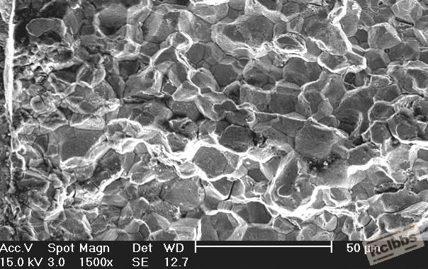

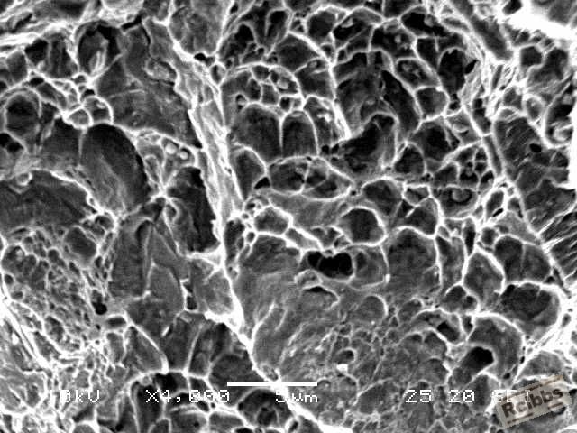

请各位高手看一下4000倍电子显微镜照的断口照片是否有氢脆现象. 材质是SUS420J2, 淬火温度1030度, 回火温度230度. 谢谢.

我认为没有氢脆现象

这是明显的韧窝断口,应该没有氢脆,你可以放大一下倍数,看一下韧窝撕裂处应该有夹杂物出现,韧性应该不错。

没有
氢脆断口的特征是:
1、宏观形貌特征:断口附近无宏观塑性变形,断口平齐、断面粗糙,氢脆断裂区呈结晶状,断面无腐蚀产物。
2、微观形貌特征:一般为沿晶开裂,呈冰糖状,并伴有晶粒剥落。断口的晶面平整,无腐蚀产物附着,并存在鸡爪状的撕裂棱。

断口照片没有看出氢脆现象,

断口是塑性断裂,没有氢脆。

端口分析不能完全就依靠 高倍的电子眼睛观察哦
看看组织怎么样,以及产品结构怎么样,还有就是工作环境怎么样!
失效分析可是个复杂活,精细活
