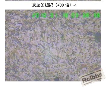

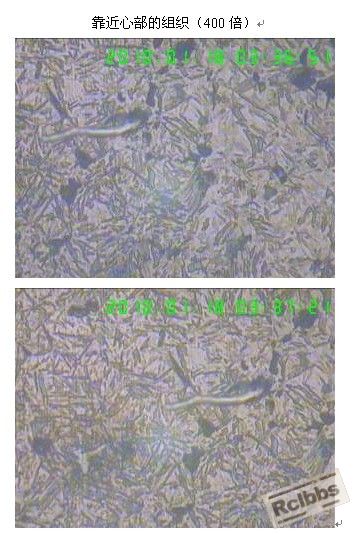

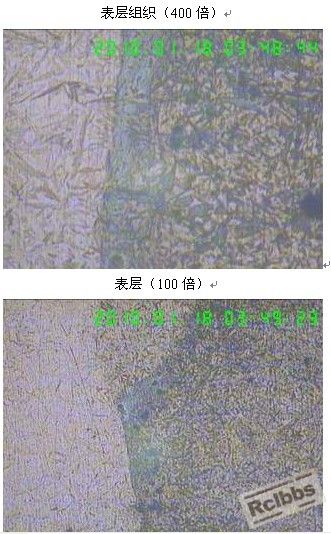

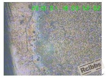

大家帮忙看看这个组织好象出的问题有点多哦,帮忙具体分析下·
 楼主| 发表于 2010-1-18 06:56:19 | 显示全部楼层
55号钢,中频感应淬火,淬火层有点深,快淬透了。不知道是原材料的问题还是淬火出现的问题,请高手指教!
 楼主| 发表于 2010-1-18 06:58:22 | 显示全部楼层
打硬度的时候,由表到里硬度时高时低,不是有外到里递减!

金相图片拍的不是很清楚啊,老兄。
发表于 2010-1-20 21:41:09 | 显示全部楼层
用什么侵蚀的啊?感觉就是氧化了。
发表于 2010-1-20 23:06:48 | 显示全部楼层
腐蚀的很不好的,怎么过烧的感觉?
打硬度的话,在深度范围里的硬度值是有可能时高时低的,但是总体来说应该是从高至低的,总有心部硬度吧
