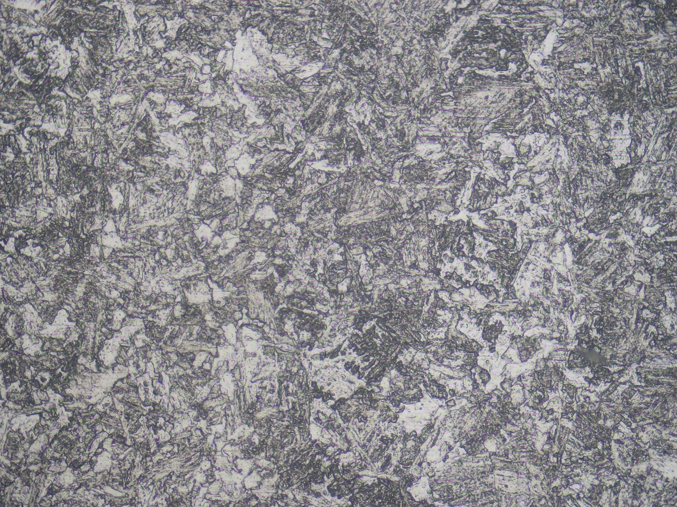

热处理方式:焊接接头焊缝组织
材料345B
腐蚀:4%的硝酸酒精
发表于 2007-6-21 10:50:10 | 显示全部楼层
如果是直接焊接后的组织应该是低炭马氏体+铁素体。
如果焊接后经过调质:那应该是保持马氏体位相的索氏体+铁素体。

请问:能够看得出先共析铁素体吗?先共析铁素体的形态是怎样的?上图中哪些是铁素体,哪些是马氏体?有没有魏氏组织?魏氏组织的形态是怎样的?
发表于 2007-6-21 12:05:03 | 显示全部楼层
先工析铁素体,是冷却后沿晶粒析出的。主要是冷却速度不够,冷却时碰到了材料的c曲线上部的先共析铁素体冷却曲线。主要呈现网络状。
上图,白色的是块状铁素体,黑色板条状似板条低碳马氏体。
没有看到魏氏组织。魏氏组织分为高碳和低碳两种。低碳主要是铁素体沿晶界一一定角度析出。温度高,冷速大容易形成。很容易辨别的。
你的照片可能是热影响区的不完全淬火区。不像是焊肉组织。从块状铁素体上猜得。

确是焊缝组织。
先共析铁素体的形态有什么特别的地方吗?
你的照片可能是热影响区的不完全淬火区。不像是焊肉组织。从块状铁素体上猜得。——这个的依据是什么呢?块状的铁素体不可能存在焊肉中吗

其它焊缝组织的图片中没有看到有这么明显的板条状马氏体,只是这个特别的明显。
发表于 2007-6-21 12:28:03 | 显示全部楼层
低碳马氏体与铁素体是主要相,魏氏组织在图中偏下好象有那么一点点。完全同意楼上的不是焊缝组织一说,焊缝组织没这么好的。

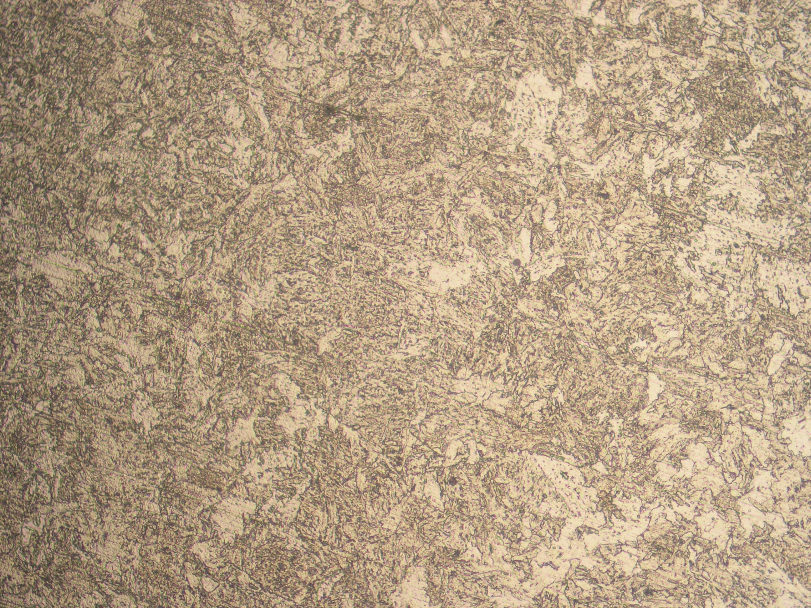

这个是相同的处理状态,同样是200X的放大倍数。只是这个人工焊接,上一个是机器人焊接件。
个人感觉这个要比前一个——机器人焊接件——的要好一点,请大家拍砖。

但确实是焊缝组织,这个我可以肯定。

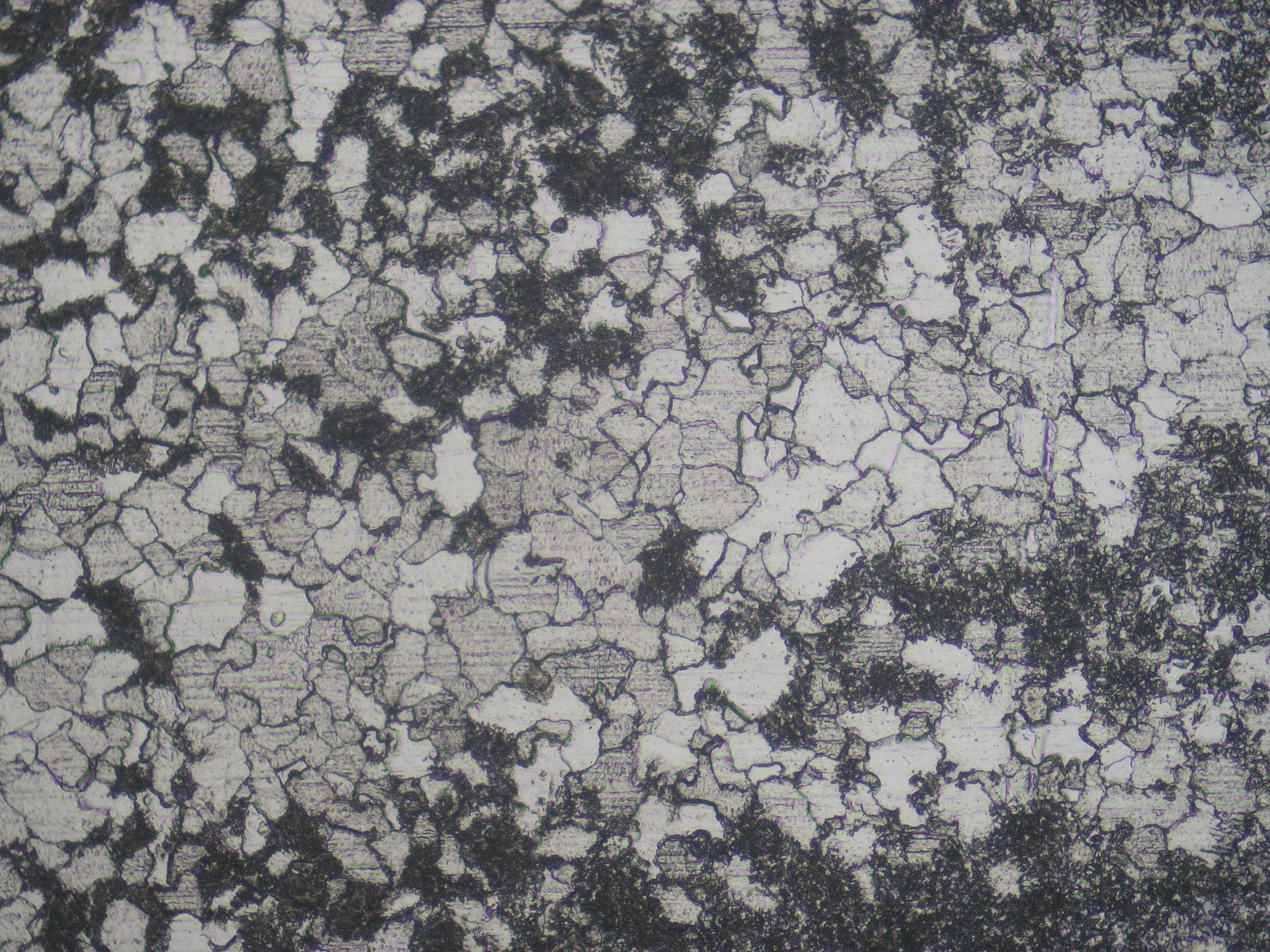

再问一下这张照片里的黑色组织是什么东西?
焊缝热影响区,
材质:Q345B
放大倍数:200X

确实是焊缝组织,其他的不好说了

黑色的可能是托氏体组织。

图一上没有先析铁素体和魏氏组织,有部份未溶铁素体,图三像是托氏体

图1为低碳M+F,未溶F为游离小块状,图3为屈氏体
